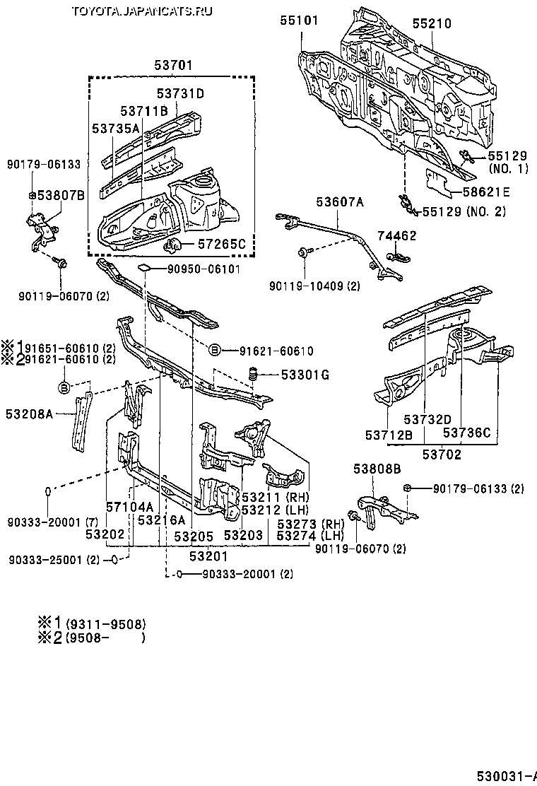

53607-20050 идет на корону 3с-фе - 3с-же
т.е. по идее на карину должна встать

я смотрю она имеет 3 точки крепления(2 на стаканах +1 по центру)
СообщениеДобавлено: 28 янв 2010, 11:44

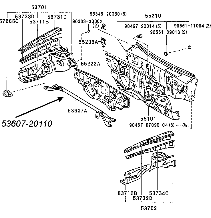

пообщался с Димой_Р и пришел к выводу что 3х точечная распорка не айс. надо на моторный щит наваривать кронштейн с резьбой.... да и жестко будет через чур...
вот вроде еще нашел вариант:
http://t-carina.by.ru/dc_tune_susp.html
цитата с сайта:
Некоторый easy-тюнинг мы можем получить прикручивая на "простую" Карину недостающие запчасти от GT версии.
1. Поставим распорку/растяжку на чашки передних стоек под капотом. Каталожный номер - 53607-20110. Ставится как будто там всегда и была. Небольшое перемещение диагностической колодки и все :).
Улучшаем управляемость, уменьшаем крены кузова. Эффект очень заметен при выполнении машиной резких маневров. Фото.
Можно изготовить самому. Размеры: диаметр трубы 29 мм, толщина стенки трубы 3 мм (она полая), длина трубы (без лапок) 730 мм, расстояние между гайками от стойки до стойки (труба+лапки): 1080 мм (одинаковое для верхней и нижней гайки).
этот номер чтото не пробивается не в одном ценнике
СообщениеДобавлено: 28 янв 2010, 12:53
оба номера на автомире пробиваются.
