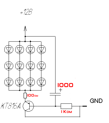

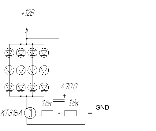

На днях сделал медленное появление и затухание света на приборку. Еще не все готово, только пробный вариант. Делал по этой схеме, но маленько изменил так как затухание падало резко до половины свечения и потом медленно гасло.

А изменял в схемке что?

Вот изменения. Снял с базы резистор и поставил на эмиттер на 100ом. Чем мощнее резистор тем медленнее разряжается конденсатор.

В итоге подбирая и резистор и конденсатор получим нужный нам результат.

Ага, и подбирая резистор который идёт между коллектором и конденсатором то меняем время загорания. Но если ставить слишком мощный то диоды будут слабее светить.

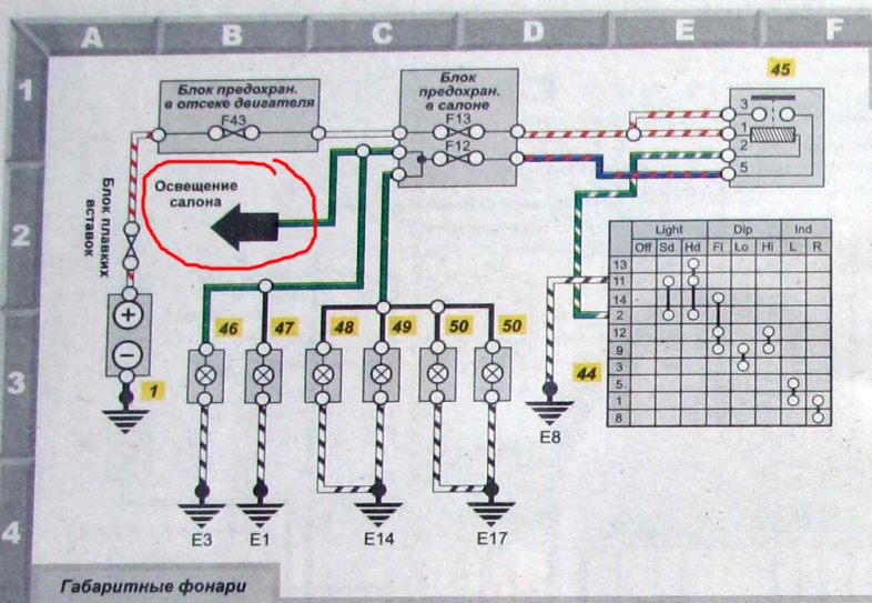

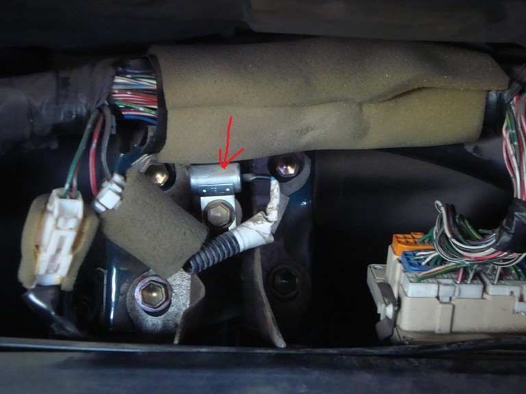

Вопрос. Нашел зелёный провод на всю подсветку, поставил регулятор на этот провод и непонятная фигня вылезло. Вся торпеда регулируется, а щиток гаснет при переключении на один оборот регулятора, странно. Может кто знает не стоит что-то на проводе перед самой приборкой, потому что этот регулятор если ставить после приборки на родное место (на минусе) то регулируется нормально. На схеме нет ничего.
И что это на последней фотке? Стоит сзади щитка.

Судя по корпусу очень похоже на конденсатор.
