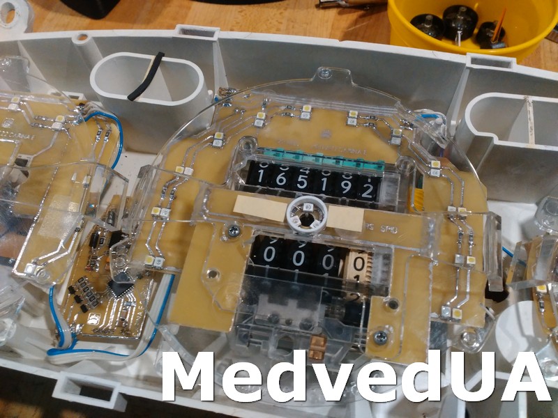

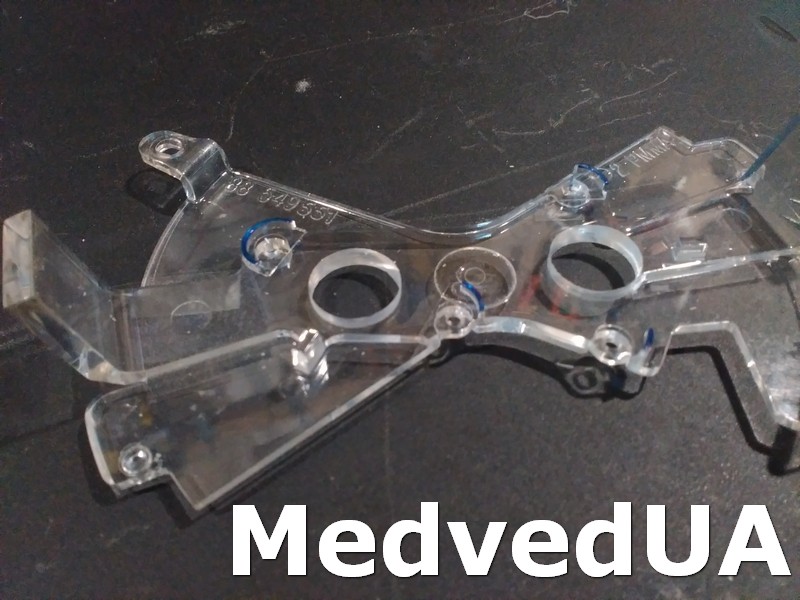

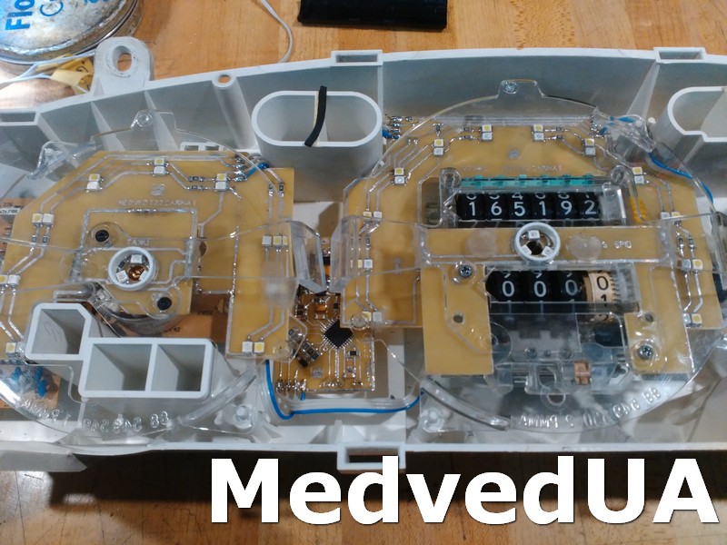

Световод топливо/температура - установке платы мешают наплывы помеченные синим, срезать нещадно, и естественно высверлить отверстия для подсветки стрелок.
IMG_20201208_144230.jpg [ 111.37 KIB | Просмотров: 4237 ]

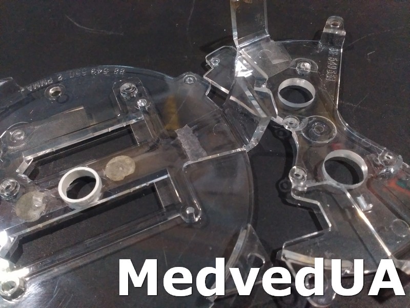

Высверленные отверстия требуют колечки из не прозрачного материала - пластиковая(бумажная) трубка подходящего диаметра. Такие встречаются в современном мире на катушках с нитками и как ни странно подходящие трубки есть в бумаге для кассовых аппаратов почти во всех магазинах и даже киосках.
Цвет трубочек значения не имеет, важна не прозрачность материала.

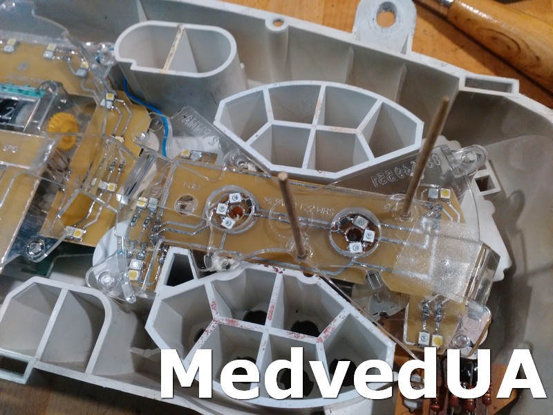

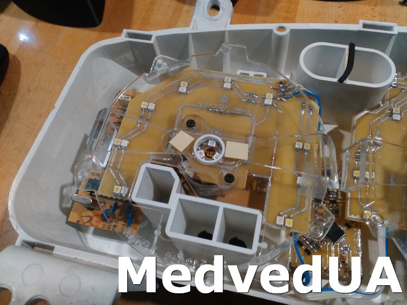

Ставим платы на места, центрируем ПО ОТВЕРСТИЯМ ДЛЯ СТРЕЛОК, спички, зубочистки в помощь.
Если крепежные отверстия не совпадут нужно их подпилить или расширить.
Главное что бы после установки платы на место стрелы не зацеплялись за платы.
IMG_20201208_153506.jpg [ 145.59 KIB | Просмотров: 4237 ]

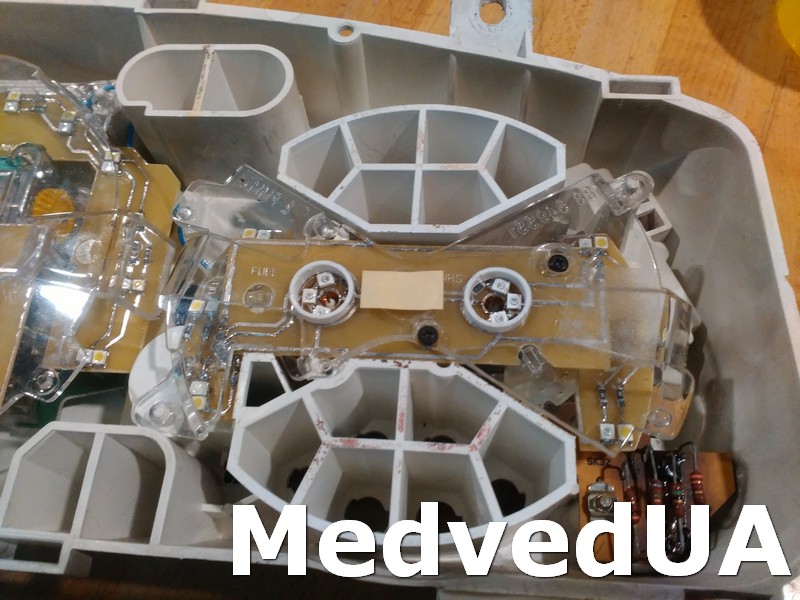

Так же и спидометр с тахометром.

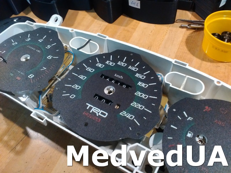

Готовимся клеить новые шкалы, самое удобное место вокруг стрелок.
Банальный но очень тонкий двусторонний скотч.
Для тахометра здесь.
IMG_20201210_160639.jpg [ 131.95 KIB | Просмотров: 4237 ]
Для спидометра здесь.
IMG_20201210_160647.jpg [ 150.65 KIB | Просмотров: 4237 ]
Топливо/температура здесь.
IMG_20201210_160703.jpg [ 134.68 KIB | Просмотров: 4237 ]
Клеим шкалы.
IMG_20201210_160836.jpg [ 142.25 KIB | Просмотров: 4237 ]

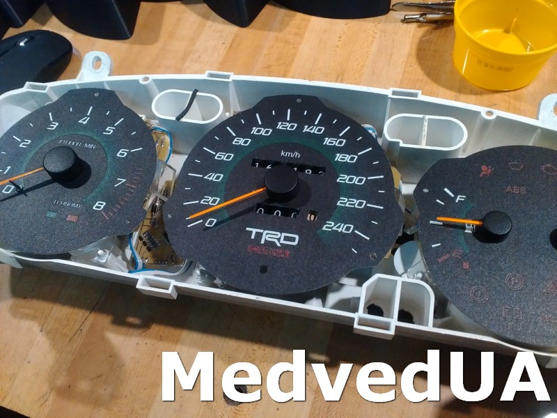

Ставим стрелы.
IMG_20201210_160943.jpg [ 143.1 KIB | Просмотров: 4237 ]
Методы установки стрелок полностью идентичны с приборками Т18, самый долгий гемор с топливом и температурой НО он давно описан и находится здесь.
