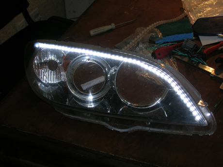

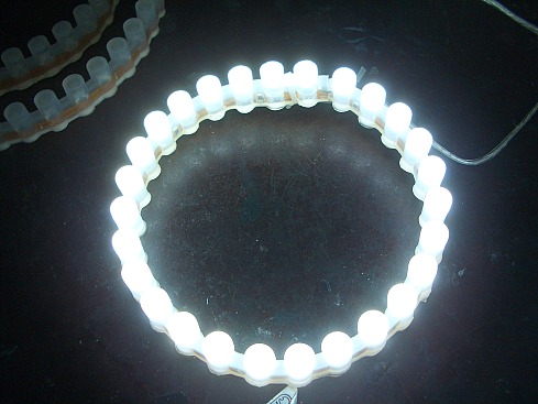

Заезжал вчера на наш радио базар, видел вот такие штуки.
Цены здесь http://www.ledlamp.com.ua

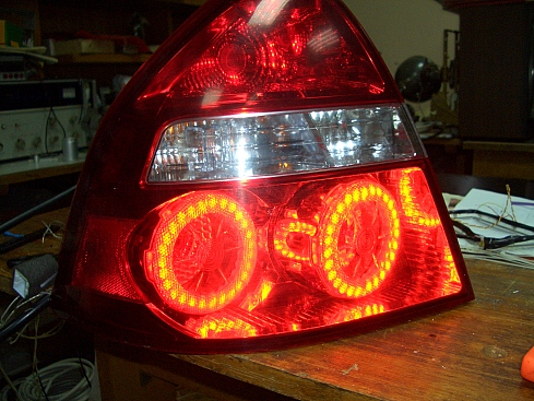

Здний фонарь
027.jpg [ 161.13 KIB | Просмотров: 40030 ]

Medved, я давно изучал такую тему - не айс.
1. передняя оптика - это жуть - у нас уже пол города так ездит. Лидируют маршрутки, такси и жиги. Да и лента эта не очень качественная. Если и делать так я бы изготовил из оргстекла подиумы, воткул бы в них хорошие диоды - тогда смотрелось бы супер....
2. задняя оптика вроде более менее - но не для наших стопов. В авео просто свертывали полоску колечком и засовывали в стоп - она там держится практически без фиксации. У нас же надо делать подложку и ставить 3х кристальные СМД. Или (я видел на драйве и сейчас пробиваю тему) ставить спец отражатели для диодов и в них уже ставить обычные диоды - по такому принципу готовится заводская диодная задняя оптика....

Medved
, я посмотрел. Для грамотного тюнинга стопов, чтобы было "по заводу" надо вскрыть фату с помощью термоножа - насадка на пояльник.
Делается след образом:
1. берется 16ти нранный хром отражатель
2. на него монтируется плата под СМД.
Это все инсталлируется внутрь стопа с помощью эпоксидки, силикона. Может быть эпоксидку можно заменить термоклеем.
Примерный бюджет на на одну фару по инфе российского сайта:
на стоп, габарит, поворотник, и туманку идет по 50 диодов. т.е.
1. отражатель 50х 18,23руб
2. плата + 3х кристальный СМД 5450 50х 22,29руб
Итого 500 грн. тобто вся задняя диодная оптика станет около 1000грн.

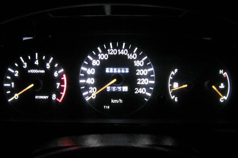

 Заголовок сообщения: 8 small smd или 5 big smd. что лучше?
СообщениеДобавлено: 27 фев 2010, 21:25
Сообщений: 256
сегодня сравнивал, как светят в приборке диоды. выбрал три типа диодов, но один тип не влазит... ну это не важно
Комментарий к файлу: светит, по-моему, лучше. нет засветки. чётче границы

СообщениеДобавлено: 27 фев 2010, 21:29
Сообщений: 256
пока в оставлю 5smd, но поищу такие же, но зелёные... а может синие
