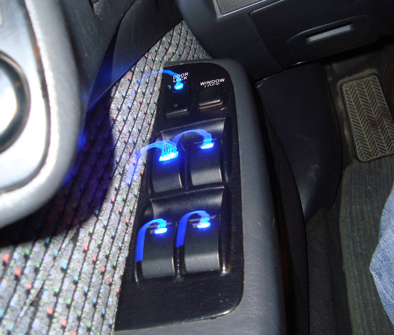

вот поставил на место. но жду наклейки...
Комментарий к файлу: рука дрогнула

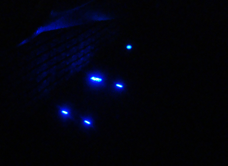

DSC03335.JPG [ 138.3 KIB | Просмотров: 37989 ]
Комментарий к файлу: ночь

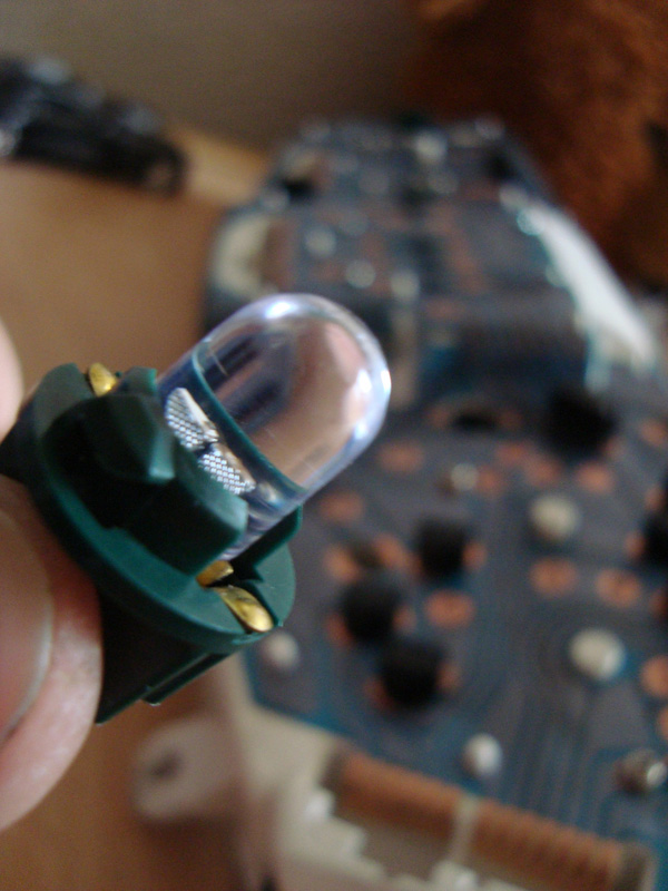

походу нужны резисторы ставить там где их нету, а точнее в приборку.
кто знает на сколько ОМ нужно ставить эти блин резисторы, а то перегорели уже 2 диода?

СообщениеДобавлено: 29 янв 2010, 13:18
под одиночный диод 3мм или 5мм нужно 680 Ом. для того чтобы он выдерживал 15 вольт

пасиба, буду переделывать.

а тебя кажется предупреждали, что без резистора перегорят...
без резистора диоды горят мгновенно... я баловался палил диоды :) подключал к кроне 9В. Снийгорит синим секунду, потом оранжевым, а потом не горит :) Так что никакой задержки временной нет. На 14В сгорят за секунду...

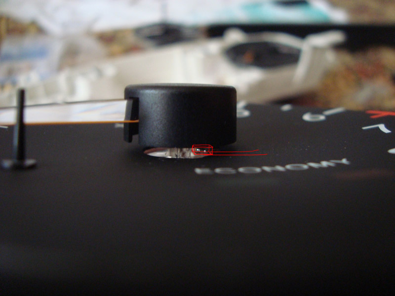

подсветка стрелки тахометра и увиличения яркости на больших оборотах,
зацените...

Как стрелку подсветить. Каким диодом, как крепил, марка и т.д. Фото плиз в студию.

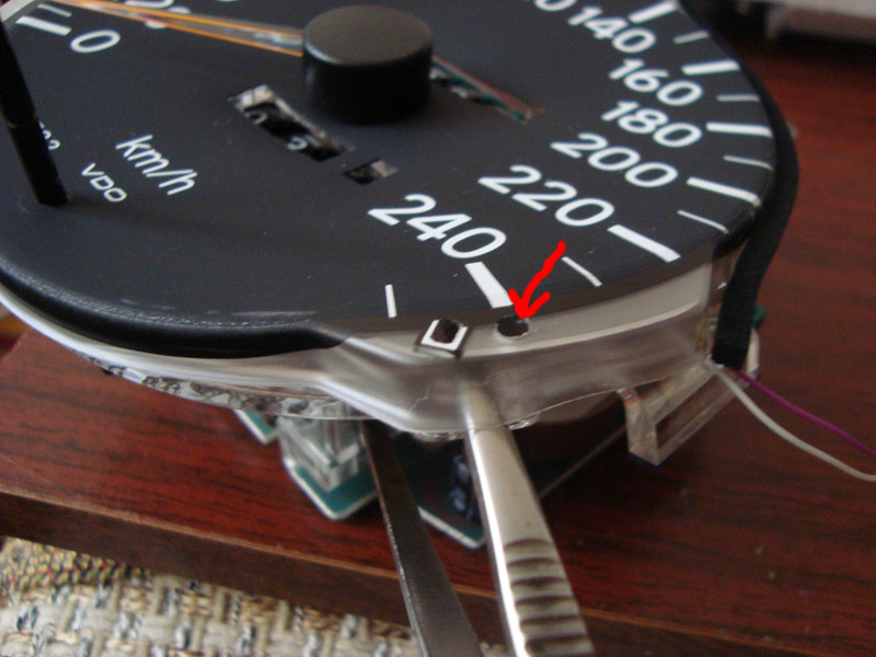

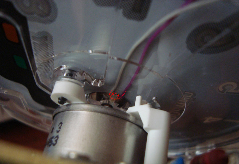

Гемор, но того стоет.
Комментарий к файлу: очень тесно, но ничего не задевает
5.JPG [ 96.95 KIB | Просмотров: 37705 ]
Комментарий к файлу: вид снизу
4.JPG [ 106.94 KIB | Просмотров: 37705 ]
Комментарий к файлу: Нужно отщёлкнуть здесь
3.JPG [ 139.56 KIB | Просмотров: 37705 ]

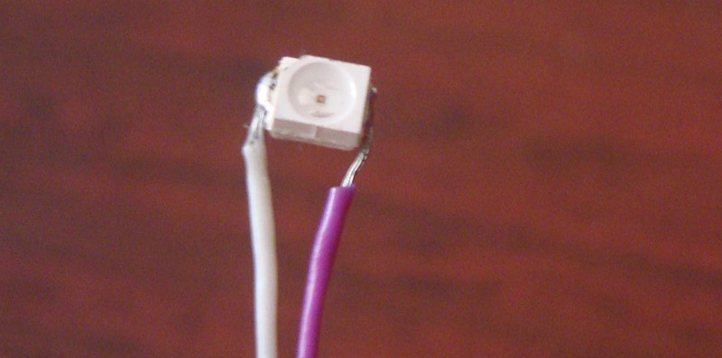

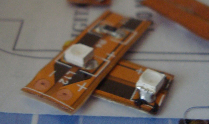

Комментарий к файлу: диод припаеный, на другом конце ставим резистор на 1Ком,
2.JPG [ 75.75 KIB | Просмотров: 37705 ]
Комментарий к файлу: вот с такой ленточке отпял диод, она на 12 В, один диод не знаю на сколько вольт, точнее не помню
1.JPG [ 78.72 KIB | Просмотров: 37705 ]

лудше взять проволоку потоньше, тоньше чем я поставил, чтоб не сильно деформировалась шкала. менять не буду так как это ... дело.

danykc, этот диод на ленте (который ты срезал) рассчитан тоже на 3,5В. т.е. на него надо цеплять сопротивление в 680 Ом :wink:

Провода паяем там где штатная подсветка.

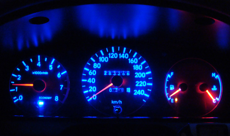

В реалии не так ярко. как раз то что надо.
А от увеличения яркости стрелки на больших оборотах просто тащусь. Показал друзьям, так они - где, по чем ,как, :lol:
