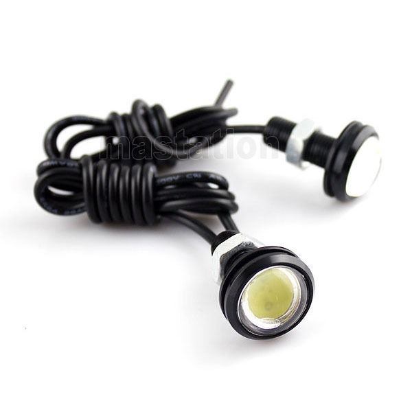

Сами ДХО, были куплены на Ebay, стоят копейки, где-то видел в Украине продают такие за 100 грн 2 шт. Я взял 20 за 170 грн. :-)
$_3.jpg [ 22.97 KIB | Просмотров: 31828 ]

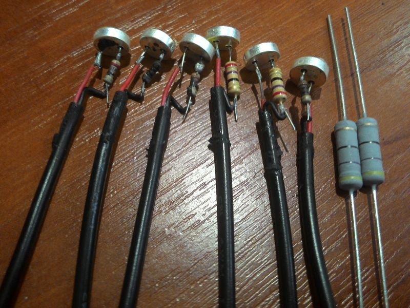

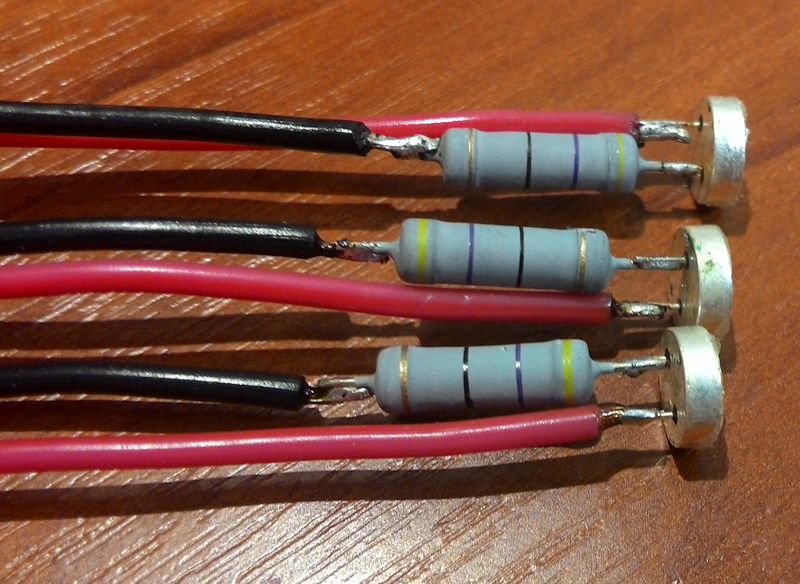

Разбираем их (я шилом выдавливал линзу изнутри) и смотрим чего напаяли там китайцы. С первого взгляда видно, почему они так мало служат... Справа резисторы, которые я перепаивал. Брал на 2 Ватта 47 Ом. Стоят копейки. На 25 грн. жменька ))
2015705190715.jpg [ 126.18 KIB | Просмотров: 31828 ]
Вот что получилось. Провода тоже заменил на 0,75 квадрата, а не та волосня что напаяна...
2015712181744.jpg [ 113.2 KIB | Просмотров: 31828 ]

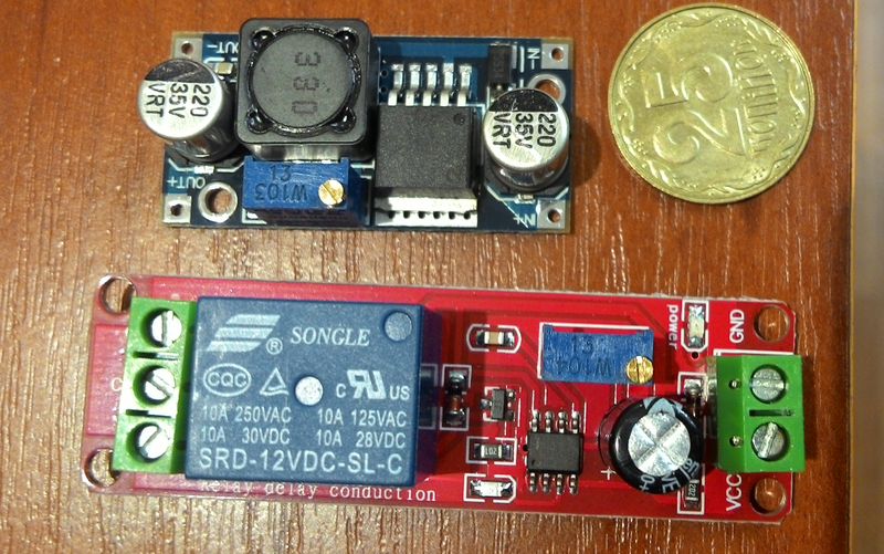

Затем, для их подключения, нам необходим будет в машине постоянное напряжение 12В. Т.к. диоды скачков не любят. Я подключал их через регулируемый стабилизатор напряжения (на фото синего цвета). Подключаем диоды через стабилизатор, берем мультиметр, и замеряем нагрев самого диода. Главное чтобы он не грелся больше 50-ти градусов. Для этого на стабилизаторе есть регулировочный болтик. Если нагрев выше 50-ти градусов, занижаем напряжение. Яркость у меня практически не изменилась, и после замеров температуры вышло 10,5В. Лучше пожертвовать небольшим количество яркости, чем диод будет греться и проживет от силы месяц. Стабилизатор брал на том Ebay. На 100 грн 5 шт. :-)
Затем собираем наш диод с в корпус и герметизируем. Гнездо посадки самого диода лучше зачистить от краски, для лучшей теплоотдачи. Внутрь заливаем герметик, а линзу я садил на гелевый супер-клей Момент. После сборки подключаем диод к питанию и делаем замер температуры, у меня она не поднималась выше 32-х градусов, и это при комнатной температуре. Замер температуры делал через 40 минут их горения.
Вторым на фото показано реле времени. Я подключил свои ДХО так, чтобы они загорались через 7 секунд после пуска двигателя, подключал через замок зажигания :) Стоимость релюшки не помню, но тоже копейки 2 шт. на 50-60 грн. кажись... :-)

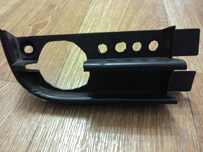

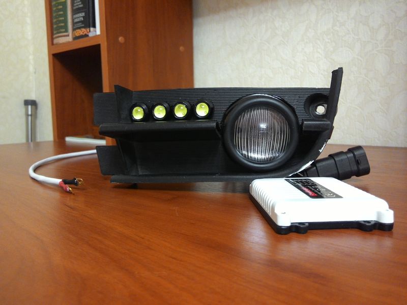

Затем, берем заглушку туманки, и режем ее под расположение в ней дхо и самой туманки Hella (фото грубой порезки, без доводки)) ).
2015207155249.jpg [ 88.04 KIB | Просмотров: 31828 ]

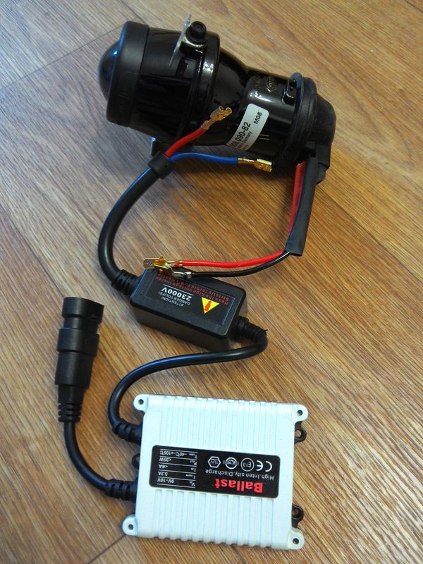

Доводим до ума и собираем все это дело и подключаем ксенон, я брал 4300К:
2015207142810.jpg [ 112.45 KIB | Просмотров: 31828 ]
Ксенон такой:
2015207142616.jpg [ 82.18 KIB | Просмотров: 31828 ]

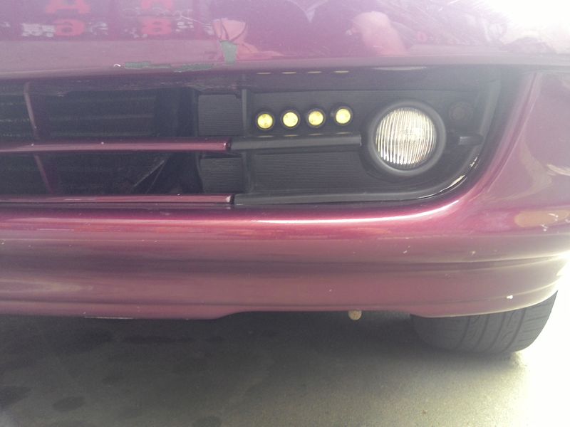

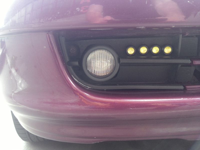

Собираем все до кучи, получилось так:
2015420210054.jpg [ 75.26 KIB | Просмотров: 31828 ]
Ну и ставим на машину:
2015928171903.jpg [ 62.49 KIB | Просмотров: 31828 ]
2015928171928.jpg [ 66.16 KIB | Просмотров: 31828 ]
Дхо подключил к замку зажигания, после пуска мотора, зажигаются, также вывел на всякий случай отдельную кнопку для их отключения. При включении габаритов, дхо автоматом гаснут и включаются туманки. На стабе есть классная функция реле. Отпаиваем пятую ногу микросхемы, вешаем на нее провод и ведем к проводу габаритов, и после включения габаритов ДХО гаснут автоматом :-)
