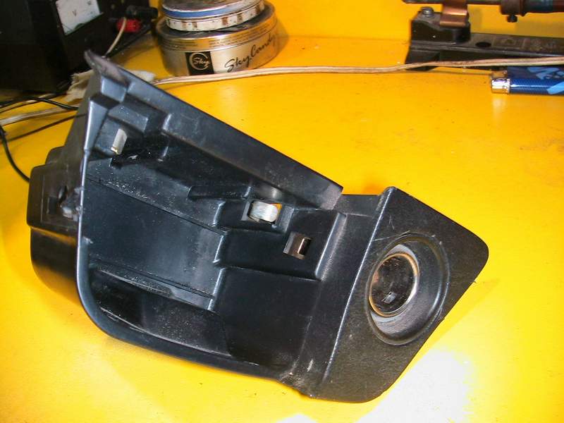

Снимаем блок пепельницы из машины и начинаем колдовать.
IMG_4029.jpg [ 42.13 KIB | Просмотров: 15041 ]

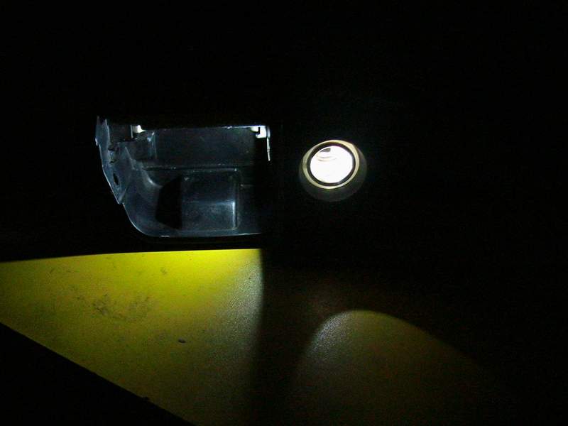

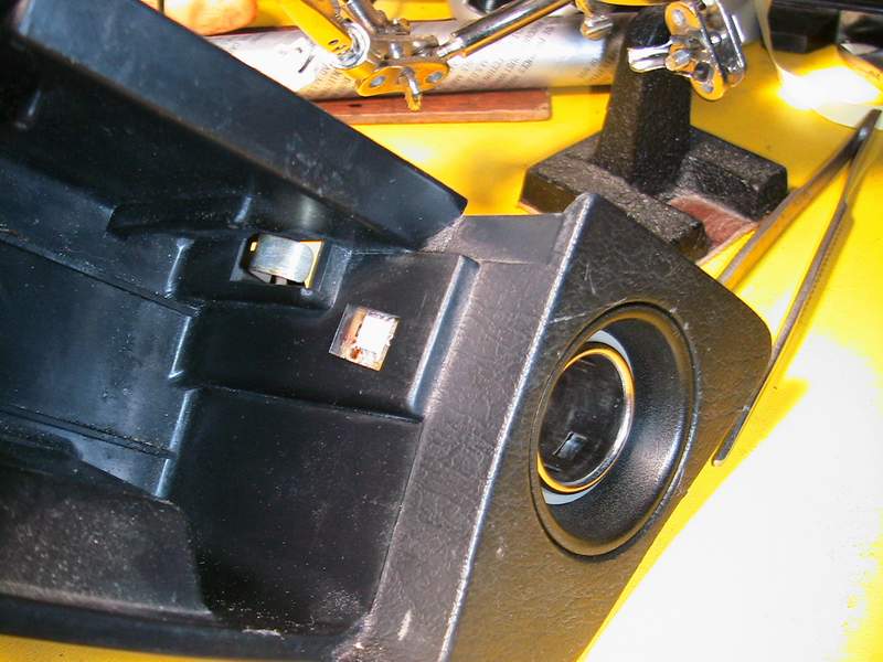

Вытащив пепельницу видим окошко которое и подсвечивает пепельницу при условии что на подсветке стоит лампочка.
IMG_4035.jpg [ 49.39 KIB | Просмотров: 15041 ]

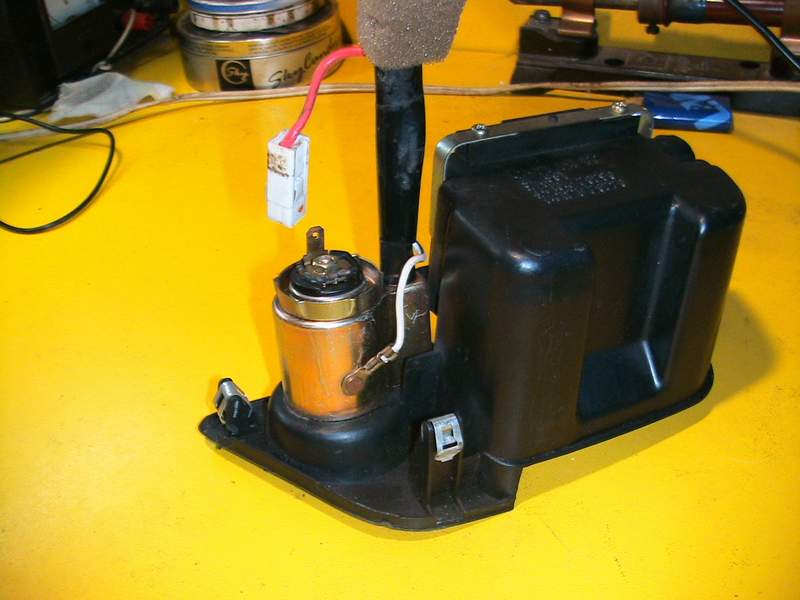

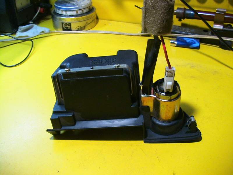

Снимаем фишку прикуривателя.
IMG_4040.jpg [ 42.43 KIB | Просмотров: 15041 ]

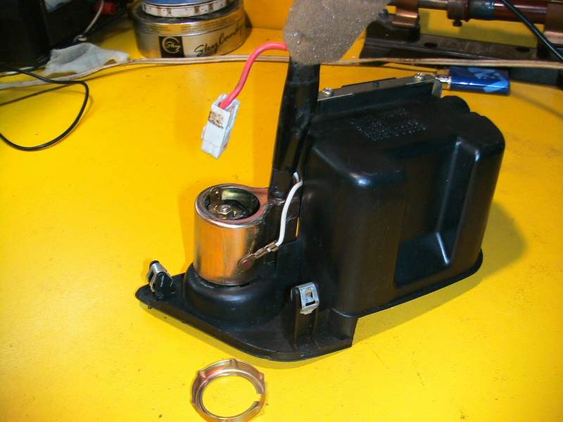

Отвинчиваем крепежную гайку и прикуриватель выпадает :))
IMG_4046.jpg [ 43.49 KIB | Просмотров: 15041 ]

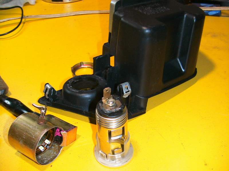

Получаем небольшую кучку запчастей.
IMG_4053.jpg [ 44.36 KIB | Просмотров: 15041 ]

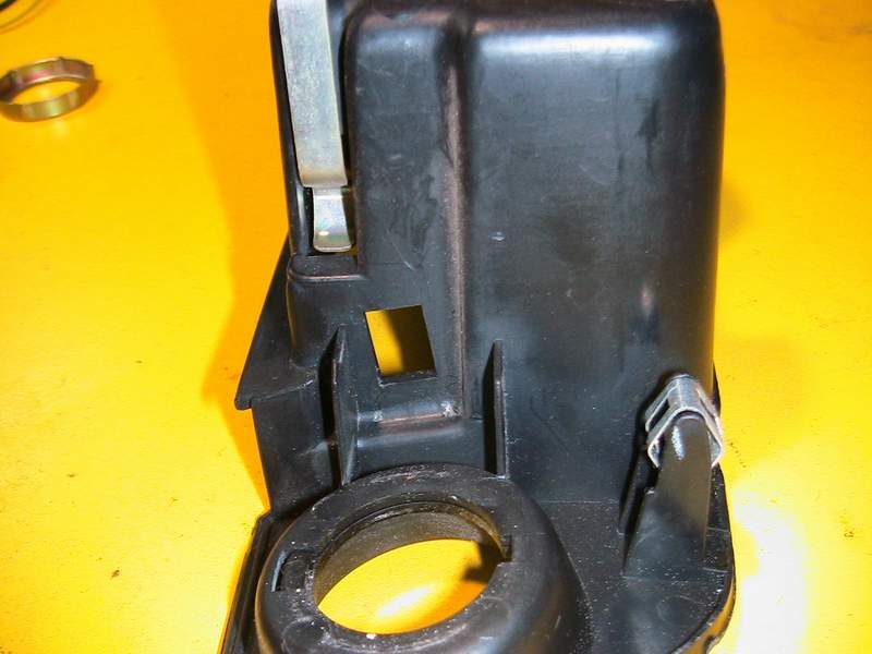

Вот к этому окошку и пристроится наш диодик.
IMG_4058.jpg [ 42.24 KIB | Просмотров: 15041 ]

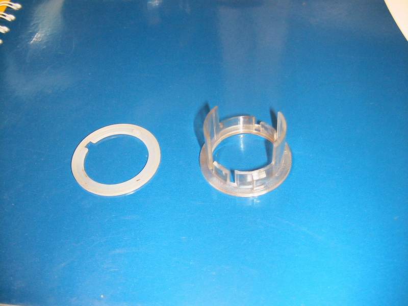

Это световоды снятые с внутренней части гнезда прикуривателя.
Как всегда пыли там немеряно и их нужно тщательно отмыть от нее.
IMG_4065.jpg [ 36.15 KIB | Просмотров: 15041 ]

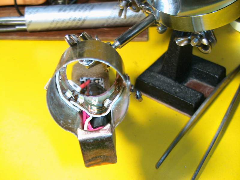

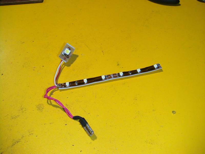

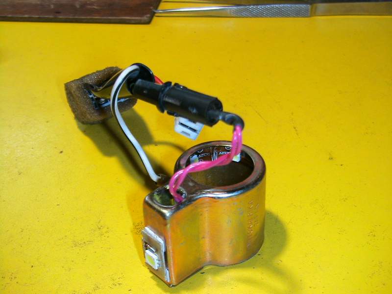

А вот и модуль прикуривателя с добавкой для пепельницы.
IMG_4070.jpg [ 32.1 KIB | Просмотров: 15041 ]

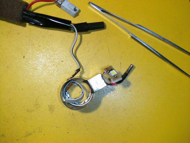

Для начала продеваем провода питания и одиночный диод согластно фотке.
IMG_4075.jpg [ 35.14 KIB | Просмотров: 15041 ]

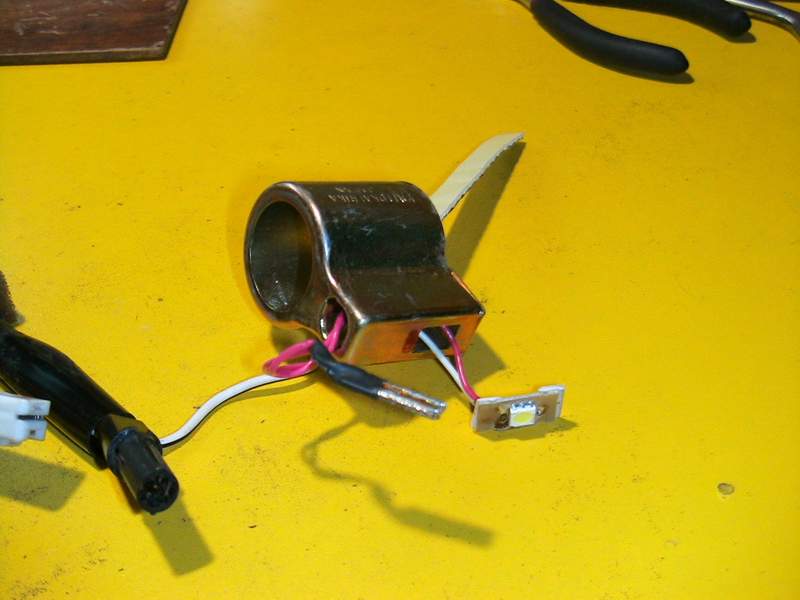

Приклеиваем ленту поглубже в стаканчике, на самое донышко, иначе назад все не соберется.
IMG_4083.jpg [ 61.08 KIB | Просмотров: 15041 ]

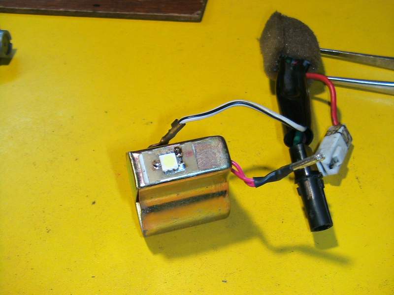

Теперь клеим диодик на место.
IMG_4090.jpg [ 38.54 KIB | Просмотров: 15041 ]
Вставляем штекер питания вместо лампочки.
Вот сейчас рекомендую пробное подключение в машине для проверки полярности и если подсветка не горит
просто нужно вынять штекер питания и перевернув его на 180 градусов вставить обратно в патрон.
Подсветка должна загорется.

Все что мы разбирали собираем и устанавливаем все на свои места и теперь в окошке пепельныцы
замечательно выглядывает наш диодик.
IMG_4109.jpg [ 60.41 KIB | Просмотров: 15038 ]

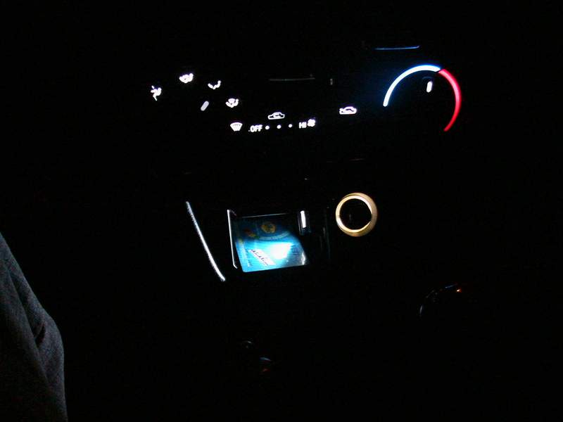

Снова подаем питание но теперь можно насладится готовым результатом.
IMG_4110.jpg [ 24.65 KIB | Просмотров: 15038 ]

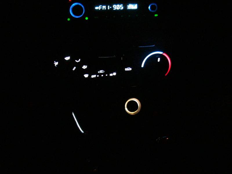

СообщениеДобавлено: 22 окт 2013, 21:07
Вот итого уже на машине вечерком.
IMG_4145.jpg [ 16.74 KIB | Просмотров: 14977 ]
С закрытой и открытой пепельницей соответственно.
IMG_4150.jpg [ 18.68 KIB | Просмотров: 14977 ]
