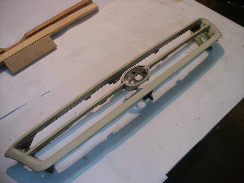

Выламываем (вырезаем, выпиливаем) мелкие перегородки оставляя только центральное ребро с местом под шильдик.
IMG_3632.jpg [ 35.65 KIB | Просмотров: 21090 ]
Шкуркой запиливаем внутренние неровности и остатки ребер и пытаемся содрать с нее остатки хрома. Использовал шкуру №80 и №120.

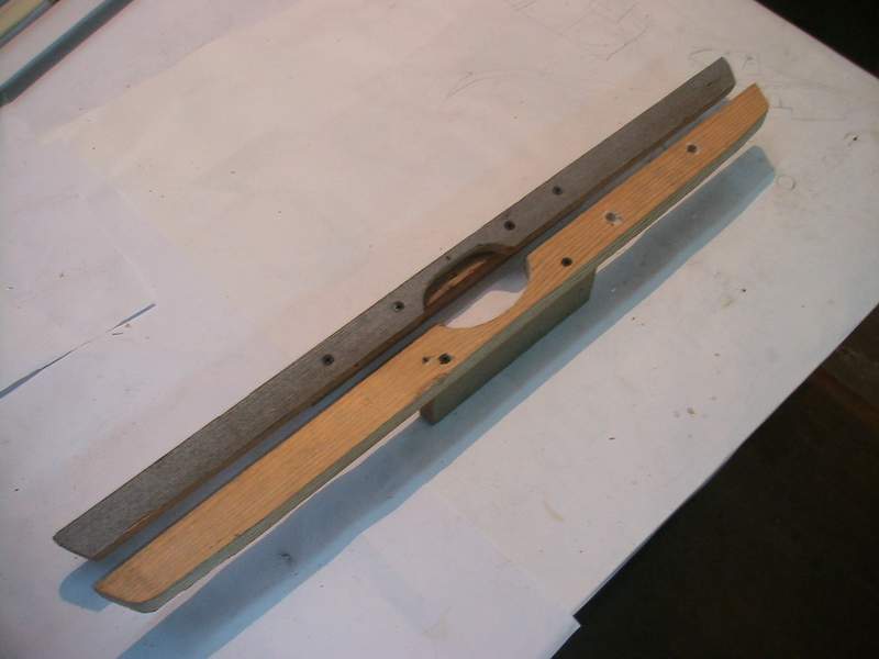

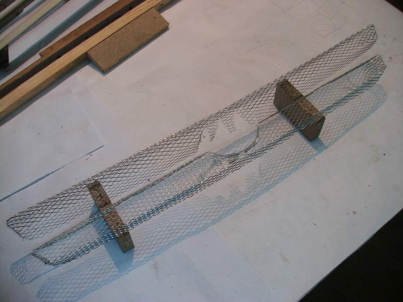

Из деревянных планок делаем шаблоны для изгибания сетки учитывая что они должны выйти немного меньше чем проемы в решетке.
IMG_3640.jpg [ 27.34 KIB | Просмотров: 21090 ]
В итоге габариты планок получились на 2 мм меньше по ширине и ~ на 8 мм меньше по длинне.
После загибов должно получится примерно вот так.
IMG_3658.jpg [ 46.86 KIB | Просмотров: 21090 ]
Использовались полосы обычной строительно сетки шириной ~ 8 см. Сетка попалась по цене просто смешная - 30 гривен за погонный метр.

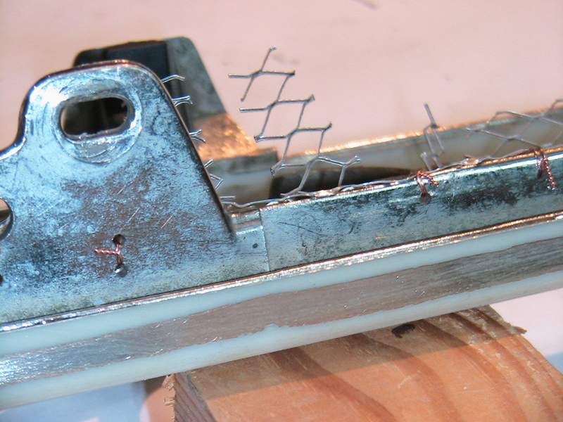

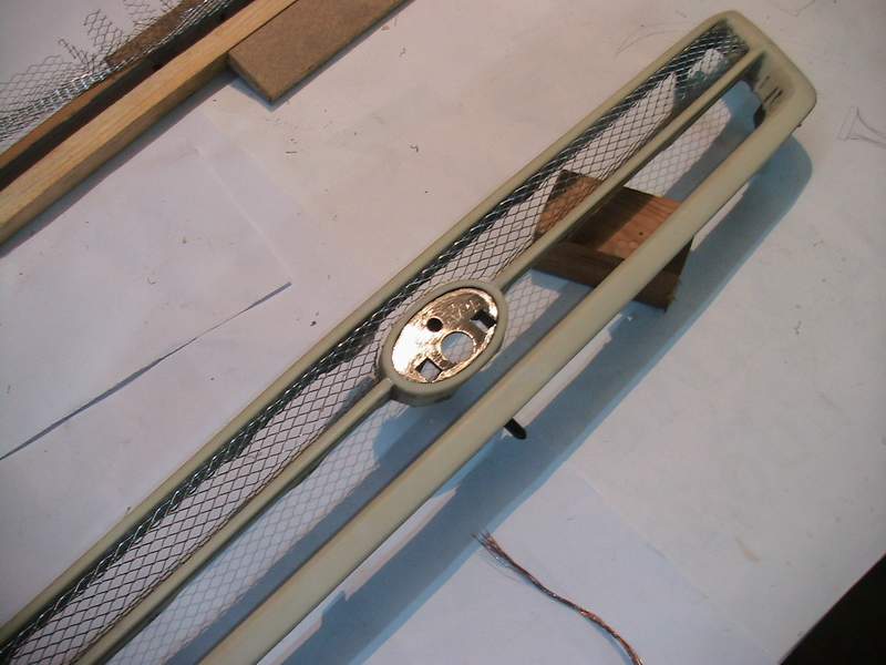

Насверливаем крепежных дырочек по перимеру проемов решетки и крепим чем найдем, хоть капроновой ниткой.... Использовалась медная проволка 0,5-0,8 мм

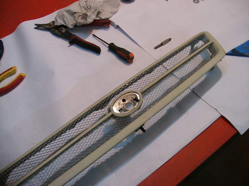

IMG_3672.jpg [ 58.2 KIB | Просмотров: 21090 ]
Хром полностью не снят, он собака не смотря на то что местами облазит задолбал до нервных срывов. Ну фиг с ним закрасим.
Получвется примерно так.

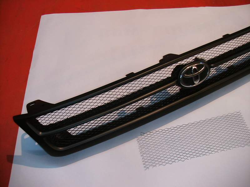

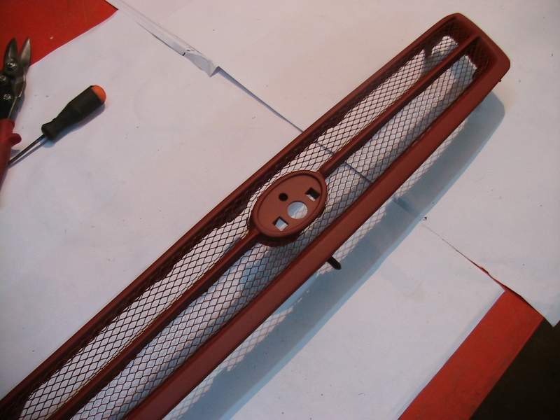

Теперь грунтуем все хорошенько со всех сторон иначе строй сетка быстренько проржавеет и удаляем огрехи внешнего вида 240 шкурой.
IMG_3703.jpg [ 47.57 KIB | Просмотров: 21090 ]
Использовать шкуры большего номера особого смысла не имеет в итоге все будет покрыто черной матовой красочкой и скоет небольшие неровности.
IMG_3713.jpg [ 48.69 KIB | Просмотров: 21090 ]
IMG_3732.jpg [ 45.63 KIB | Просмотров: 21090 ]
По итогу бюджет переделки вписался в 100 гривен учитывая сетку, шкурку и покраску.
Красилось и грунтовалось обычными не особо дорогими балончиками.
Грунт и краску делал в 2 слоя и укатал на все это примерно по половине 400 грамового балончика.

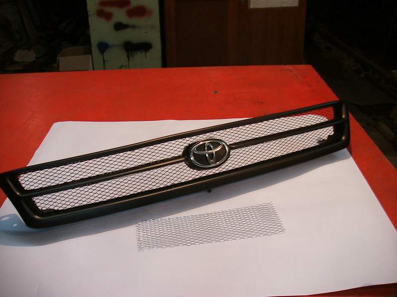

Новое,это хорошо забытое старое
DSCN0597.JPG [ 67.89 KIB | Просмотров: 21068 ]

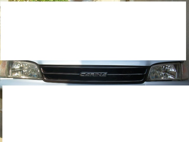

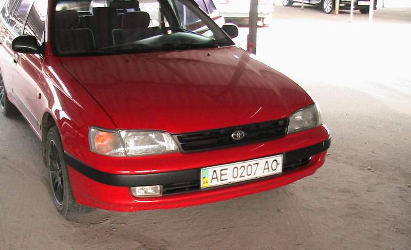

Поставил на машину.
Вот так было.
IMG_3738.jpg [ 72.17 KIB | Просмотров: 20984 ]
Вот так стало.
IMG_3743.jpg [ 41.31 KIB | Просмотров: 20984 ]
