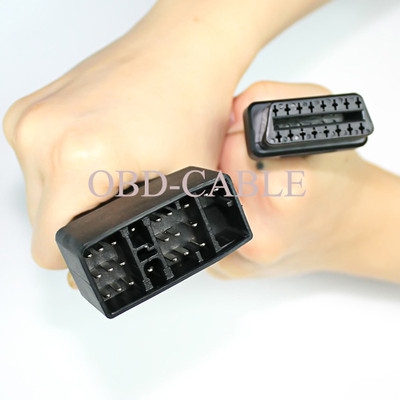

вот что я нашёл. Переходник Toyota OBD2 22 pin - переходник, используемый для подключения современных OBDII диагностических средств к старым автомобилям Toyota, оснащенным разьемом 22pin.
и посему вопрос,подойдёт ли этот переходник к нашиму диагностическому разъёму.на мой взгляд думаю что подойдёт!
я что ещё подумал. купить вот это http://www.motorstate.com.ua/-/43-usb-kkl-adaptor.html
и возможно можно будет смело диагностировать наши тачки!!???
кто что думает??

Лучше тогда не к-лайн брать а ОБД2 сканнер ЕЛМ-327 ИМХО
 Заголовок сообщения: Re: переходник OBD2 на TOYOTA 22 pin
СообщениеДобавлено: 01 мар 2013, 16:03
OBD2 с кариновскими мозгами работать не будет.
СообщениеДобавлено: 01 мар 2013, 16:51
ДЛЯ ЧЕГО ТОГДА ЭТОТ ПЕРЕХОДНИК ПРИДУМАЛИ???

Если некуда деньги вкинуть можно и сканер купить.
ОДБТойота (как у нас) прекрасно сканируется при помощи переходника юсб-сом и любого персонального компа. А еще прекрасней при помощи перемычки из проволки, букваря и лампочки на приборке(чек).
Сканер покажет и напечатает все то что можно увидеть самому ничего не покупая.
Переходники созданы для сервисменов, для съема денег с ленивых или не знающих клиентов.

с помощью проволочки я моного чего не увижу!!!
например угол наклона дрос заслонки,температуру и тд. и тп.
мне не жалко 300 грн.если бы оно точно работало :-)

Никто не знает будет работать или нет переходник или нет со сканером.
А вот такая диагностика работает http://carina-e.ru/viewtopic.php?f=4&t=1968&hilit=%D0%B4%D0%B8%D0%B0%D0%B3%D0%BD%D0%BE%D1%81%D1%82%D0%B8%D0%BA%D0%B0 и затрат там при наличии PC меньше 300гр.
