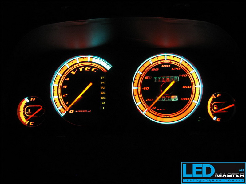

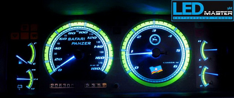

СообщениеДобавлено: 27 окт 2010, 23:58
Дизайнерам на заметку
IMG_2710.jpg [ 101.51 KIB | Просмотров: 38771 ]
IMG_2610.jpg [ 109.54 KIB | Просмотров: 38771 ]
IMG_0670.jpg [ 96.85 KIB | Просмотров: 38771 ]
СообщениеДобавлено: 28 окт 2010, 10:58
да уж, тут куда не ткни все суперские!
СообщениеДобавлено: 28 окт 2010, 11:33
нравяться
честно говоря мне эти шкалы не сильно нравяться
СообщениеДобавлено: 28 окт 2010, 15:37
А мне 1я даже очень понравилась ; )
СообщениеДобавлено: 29 окт 2010, 00:41
В принципе они вышли из одного ателье и практически одинаковые.
Тут больше показаны варианты подсветки шкал и стрелок и вариации при белой и цветной базовой подсветке и вариации цветовых решений стрелок в красном ,желтом и белом.
Кстати ,супер подсветка закончена и ждет только шкалы :wink:
