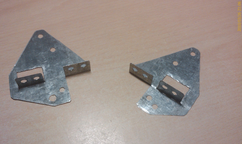

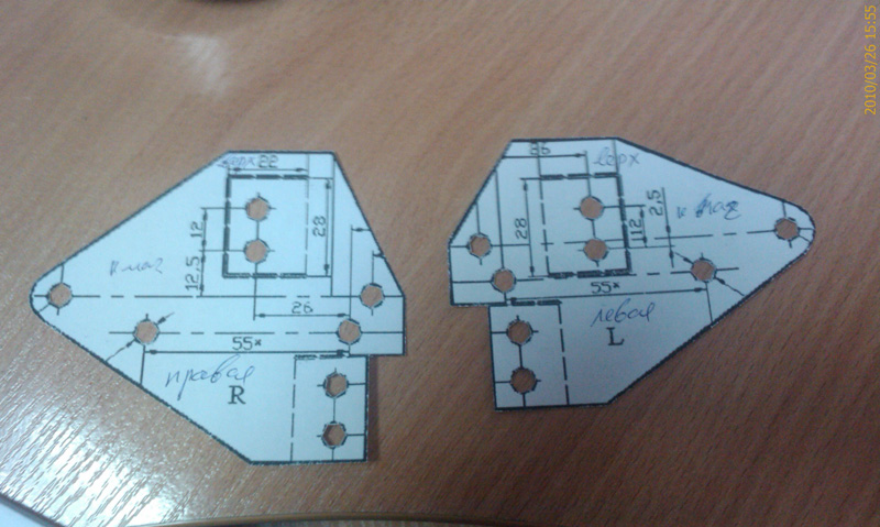

Не знаю, может у нас была такая тема. Но вот с чем я столкнулся:

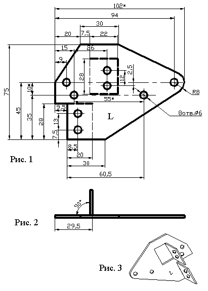

SerG CaRiNoVoD, огромное ему спасибо, выложил точные чертежи заводских креплений для магнитолы. Я все сделал - и с чем столкнулся:
1. не подошло левое крепление - почти 1см упирался в кнопку задних туманок.
2. не подошла высота положения магнитолы.
Ну не может такого быть! Люди ставили и у них все ок, а у меня фигня... Не мог же я так провтыкать, тем более что проверял себя бумажным шаблоном, который промерял линейкой!!!!

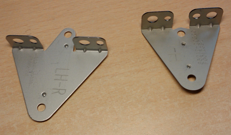

Я не понял этого и решил посмотреть на свои крепежи по вину - они не такие как выкладывались на ру. форуме и с которых Серг делал чертежи :shock: . Я могу предположить что на англичанку и японку эти крепежи разные... Я уже сталкивался с конструкционными отличиями англ и яп: люк, бардачек и т.д.
Поэтому решил заказать оригинал за 12 у.е. Когда придет - выложу скан этого счастья.
Чего решил заказать оригинал: ради эксперимента подложил под шахту магнитолы (сверху над карманом) много слоев толстого картона. Выехал на дорогу - я прозрел. Ощущение будто машину обесшумили :shock: . Я в двух каринах боролся с салоном-погремушкой, а оказалось что весь корень зла - магнитола! Реально стало в разы комфортнее ездить.

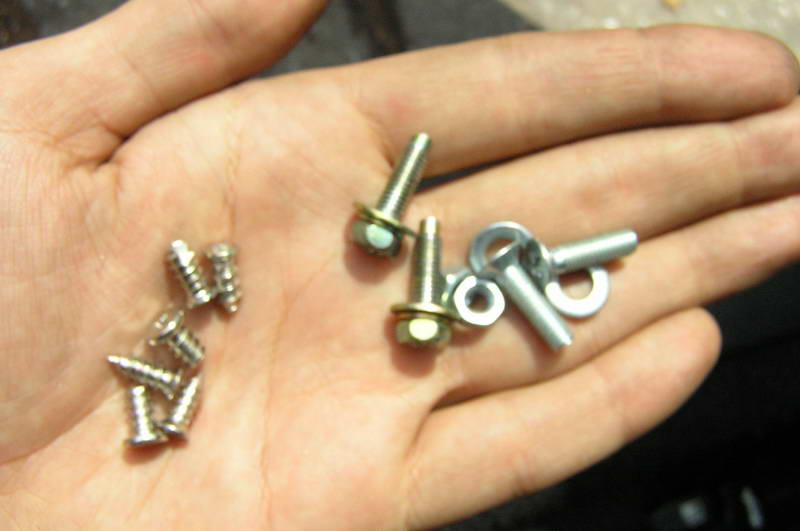

Полезная инфа:
1. ру. форум http://www.carina-e.ru/viewtopic.php?t= ... sc&start=0
2. шурупы для крепления к магнитоле Д=5мм, Л=7мм (у меня шли вместе с магнитолой)
3. болты для крепления к торпедо: М5, длинной 16-20мм.
4. 8 шайб под М5.
Продолжение истории следует...
Комментарий к файлу: крепежи по вину
image3.asp.gif [13.78 KIB]
Комментарий к файлу: готовый крепеж
imag0016_180.jpg [ 124.74 KIB | Просмотров: 51993 ]
Комментарий к файлу: шаблон 1:1 для проверки своей косорукости
imag0014_210.jpg [ 156.8 KIB | Просмотров: 51993 ]
Комментарий к файлу: чертеж
1.jpg [ 74.67 KIB | Просмотров: 51813 ]
2.jpg [ 72.98 KIB | Просмотров: 51993 ]

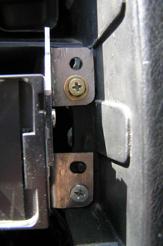

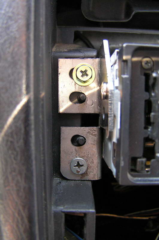

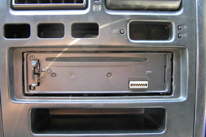

вчера поставил крепления, которыми поделился SerG CaRiNoVoD. ещё раз спасибо :)
крепления пришлось немного доработать напильником и ножовкой... но это нормально
по порядку:
1. левое крепление сильно выпирало вверх, и поэтому не становилась на место центральная консоль. взял ножовку и отрезал 7мм от верха. проблема ушла.
2. магнитола оказалась сдвинута сильно вправо. чтобы выровнять пришлось круглым напильником расширять отверстия креплений к панели приборов.
3. магнитола сдвинута немного вверх, но этим заморачиваться не стал, т.к. там много спиливать + рамка магнитолы это скроет
4. кое-где позагругливал углы (на фото будет видно), т.к. они упирались в панель

СообщениеДобавлено: 23 апр 2010, 08:07
Сообщений: 256
и ещё фото
вроде всё... есть вопросы - спрашивайте
Комментарий к файлу: пока выглядит так...
10.JPG [ 55.7 KIB | Просмотров: 51913 ]

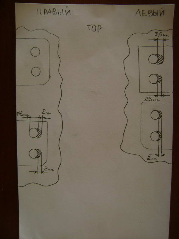

Комментарий к файлу: обвёл доработанные крепления крепления на бумаге
9.jpg [ 43.64 KIB | Просмотров: 51733 ]
Комментарий к файлу: видно, что левого крепления вверху должно быть совсем немного, тогда оно не будет мешать передней консоли

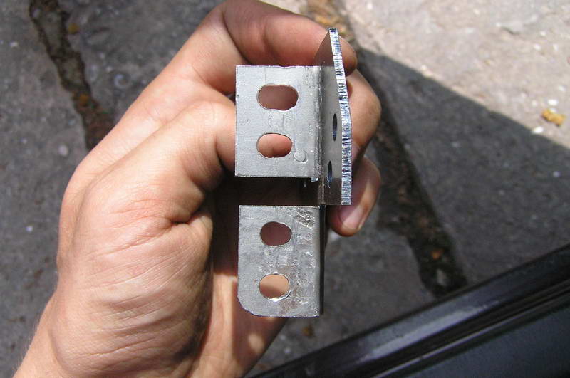

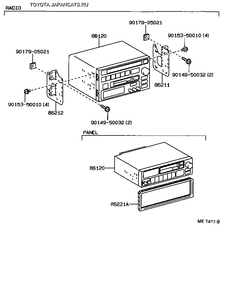

СообщениеДобавлено: 12 май 2010, 11:57
значит так:
на ру форуме все экспериментировали с креплениями 86211-05040 и 86212-05040 (по экзисту применение только на англичанках CARINA E(UKP)).
Я же решил заказать те которые бьются по моему ВИНу: 86211-20330 и 86212-20320 (по экзисту применение только на японках CARINA E(JPP))
И вот они сегодня приехали (ехали 35 дней). Вечером доберусь домой до сканера и все отсканирую в масштабе 1:1 с линейкой... А на выходных, если ничего не поменяется, (может и не выдержу до выходных :) ) установка сего девайса.
Как я уже писал надо запастись след метизами:
1. шурупы для крепления к магнитоле Д=5мм, Л=7мм (4 шт)
2. болты для крепления к торпедо: М5, длинной 16-20мм. (4 шт)
3. 8 широких шайб под М5. - на всяк случай
4. гровера - 4 шт под М5 - у Дена болты крепления магнитолы к торпедо сами выкрутились от вибрации :shock: . Поэтому я решил поставить гровера.
Продолжение следует :wink:

в качестве дополнения выкладываю честно упертые с РУ форума чертежи креплений для англичанки (переснято с оригинала) в масштабе 1:1. Авторство сего чертежа принадлежит LMA74.

СообщениеДобавлено: 12 май 2010, 18:45
а вот и мои крепления 86211-20330 и 86212-20320.
кому надо файл с масштабом 1:1 кидайте майл в личку - вышлю. размер 755 КБ.

не судите за бездарность - чертежи это не мое... снял размеры:

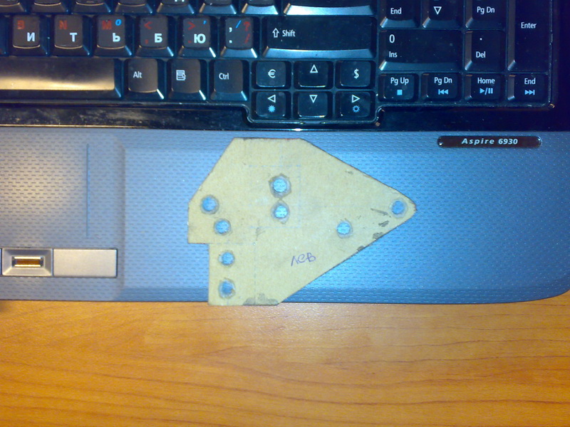

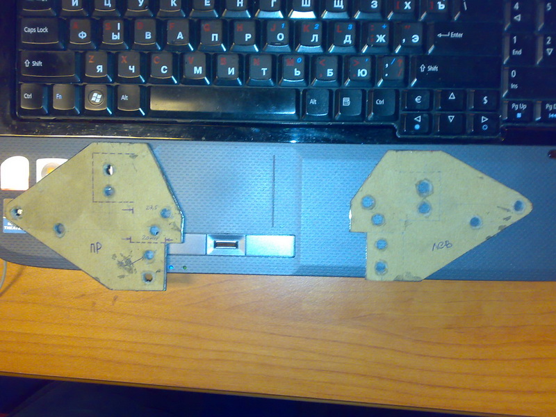

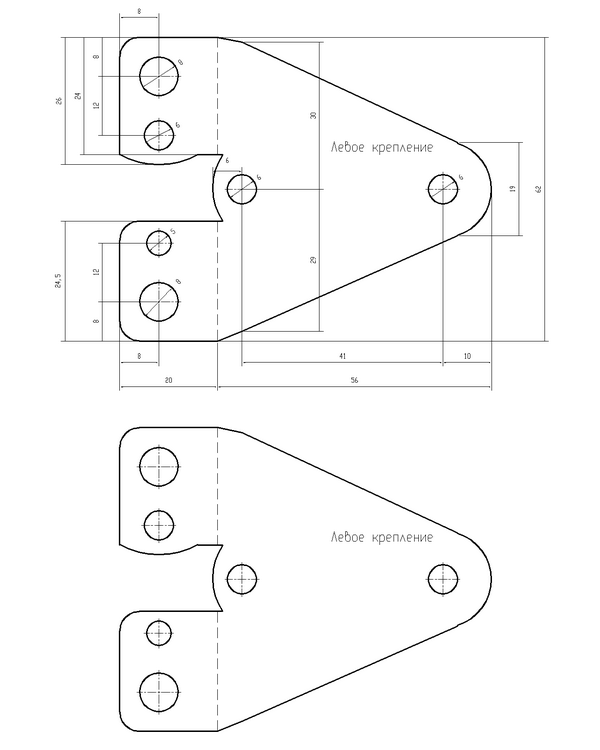

СообщениеДобавлено: 13 май 2010, 12:24
Сообщений: 256
крепления магнитолы
в архиве pdf и png файлы с хорошим качеством

СообщениеДобавлено: 13 май 2010, 12:36
Joric, МОЛОДЕЦ!!! Респект!
СообщениеДобавлено: 13 май 2010, 12:37
сейчас его распечатаю и сверю со своим
СообщениеДобавлено: 13 май 2010, 18:21
Я по ходу понял,что зря со своими мучался!Придётся новые делать! :(

СообщениеДобавлено: 13 май 2010, 20:05
Последний вариант отсканен с родных креплений на японки ,а поскольку с предыдущим были траблы даже при установке на англичанки там толи размеры сняты не совсем правильно толи еще чтото.
