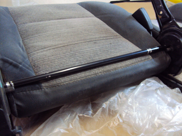

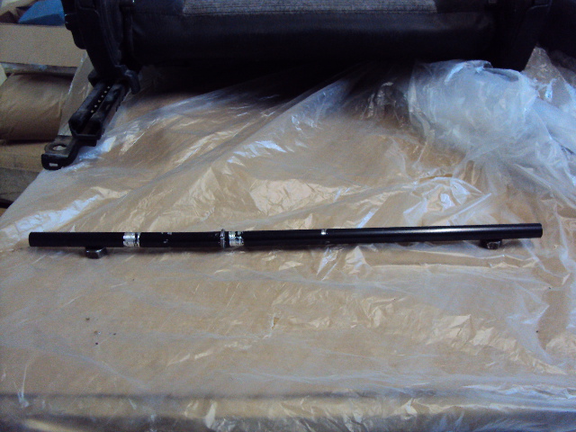

Некоторое время назад заметил, что спинка водительского сиденья перестала правильно двигаться. Левая сторона, там где ручка регулировки, опускается и поднимается, а правая стоит на месте.

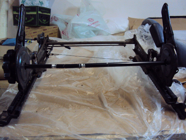

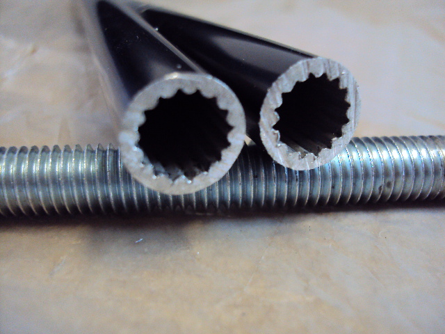

После снятия и разборки сиденья обнаружил, что стерлись шлицы у поперечины рамы сиденья (деталь 72345-20010), попросту алюминиевая трубка со шлицами внутри.
На Exist эта трубка стоит аж 294грн.
Покрутив её в руках и позаглядывав во внутрь, обнаружил, что шлицы по краям полностью слизаны, но дальше идут по всей длине трубки.
Далее делал так:

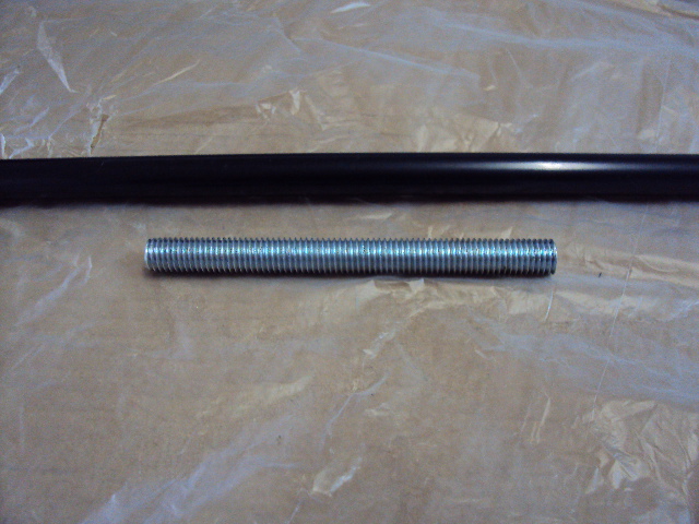

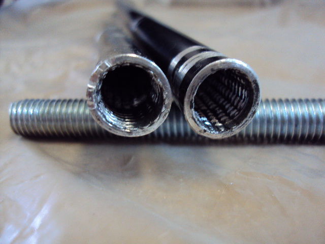

1. С обеих сторон по краям трубки нарезал внутреннюю резьбу длинной 5-6см. Нарезал длинным болтом М10 из которого потом сделал шпильку :-) (не было метчика под рукой). В тисах трубку не зажимал, что бы не сплющило, помощник держал ее плоскогубцами.

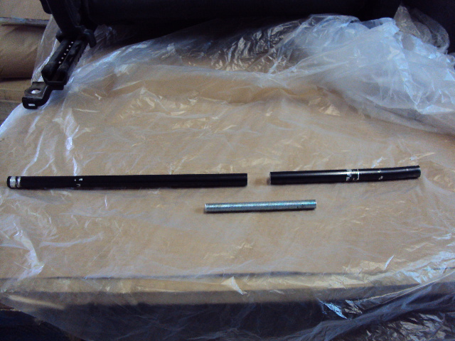

2. Разрезал трубку ножовкой.
3. Развернул половинки трубки резьбой во внутрь, шлицами наружу. Резьбовые части соединил при помощи шпильки.
Получилась трубка с целыми шлицами по краям.
Теперь все крутится, поднимается и опускается.

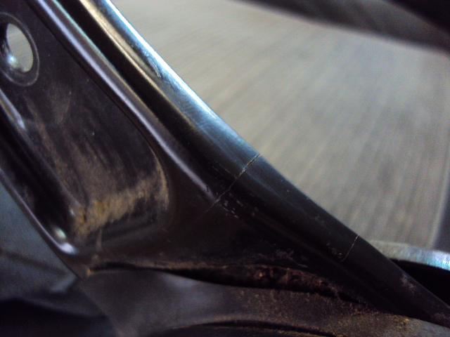

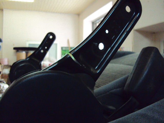

В местах где крепится спинка к седушке обнаружил странные трещины. На правой - большая, на левой - две микро. Причём, можно сделать вывод, что сила, из-за которой они возникли, прикладывалась не водителем, а пассажиром сзади. Возможно при дтп кто-то улетел вперед, но это было давно и до меня. Возможно кто то слишком сильно упирался в спинку ногами, но это тоже было давно :-)
Завтра поеду к сварщику заварю.
Комментарий к файлу: Алюминиевая трубка 72345-20010
DSC02159.JPG [ 161.92 KIB | Просмотров: 46148 ]

Комментарий к файлу: Трубка собрана
DSC02172.JPG [ 165.25 KIB | Просмотров: 46148 ]
Комментарий к файлу: Все работает
DSC02174.JPG [ 162.68 KIB | Просмотров: 46148 ]
Комментарий к файлу: Правая трещина
DSC02154.JPG [ 162.59 KIB | Просмотров: 46148 ]
Комментарий к файлу: Левая микро
DSC02156.JPG [ 163.99 KIB | Просмотров: 46148 ]

Спасибо огромное. У меня та-же проблема. Я думал что трубка немного вышла из зацепления. Поставил стяжку. Пасажирское сидение стало работать, а вот водительское по прежнему не опускает спинку. Теперь понял в чом проблема.

Еще до форума решал эту проблему но чуть по другому.
Вместо шпильки и нарезки резьбы использовал попавший под руку соединительный элемент для трубчатых тростей.
Точно также можно использовать трубку большего диаметра - плотно насадив ее снаружи.

и кстати...вот эти трещинки - частое явление((( это от упора водителя или переднего пассажира... как проверил - попа давит вниз кресла... два раза варил- ничего страшного нет... :car

Можно сделать проще. С двух сторон сверлится трубка и ось насквозь. Вставляется шплинт (гвоздь или т.п.)
Все!

Сегодня сделал так как показано выше. Супер!!! Только я заранее купил мечик и взял держатель труб. Операция заняла не больше 2 часов на оба сидения.
