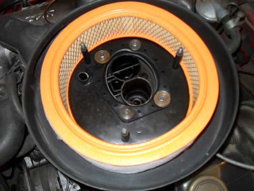

Двигатель машины должен быть заглушен.
Далее необходимо открутить гаечку, которая находится непосредственно на самой крышке воздухоочистителя. Поотстегивайте все зажимы, которые держат крышку. Теперь снимите крышку и достаньте фильтр. Крышка воздухоочистителя может быть прикручена и на трех гаечках.
Замените фильтр и поставьте крышку воздухоочистителя на место, закрутите барашковую гайку.
Вот и пример наглядный Интер
Комментарий к файлу: Новый воздушный фильтр вставлен в воздухоочиститель и осталось лишь поставить крышку на место.
4.jpg [ 22.08 KIB | Просмотров: 10462 ]
