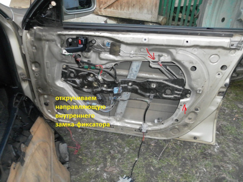

И так решил сделать маленький фотоотчет по замене електроприводов замков, в моем случае оказались не рабочими ........фото 1
SAM_0210.JPG [ 206.51 KIB | Просмотров: 6101 ]
и фото 2 перед-правый
SAM_0211.JPG [ 199.31 KIB | Просмотров: 6101 ]

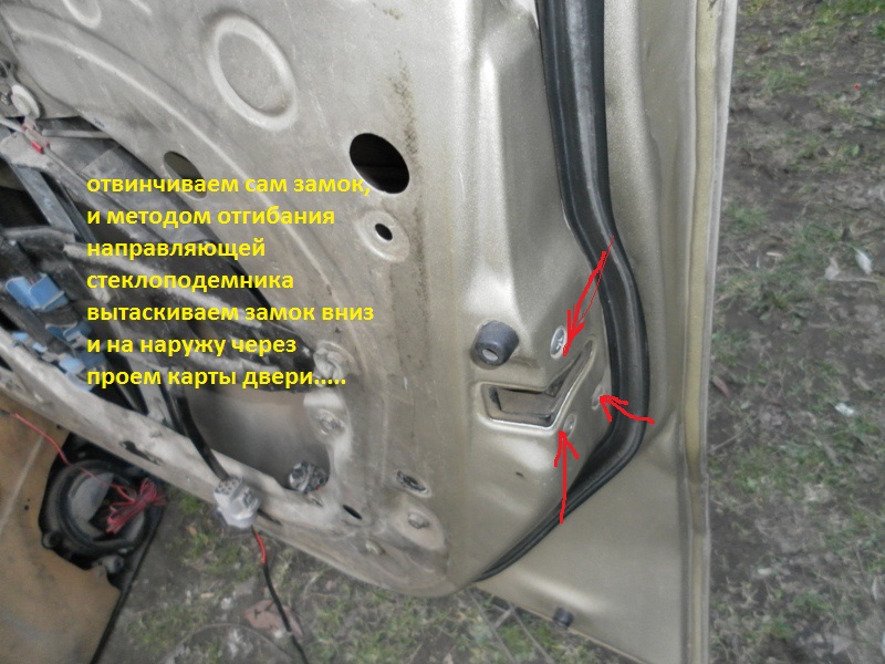

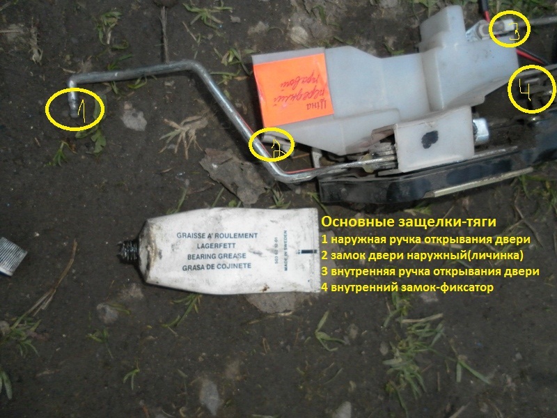

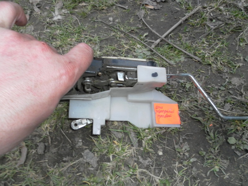

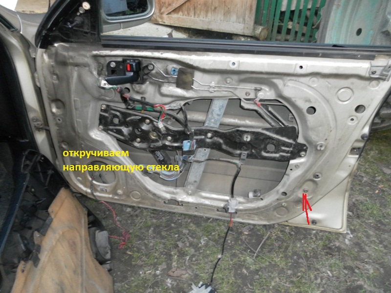

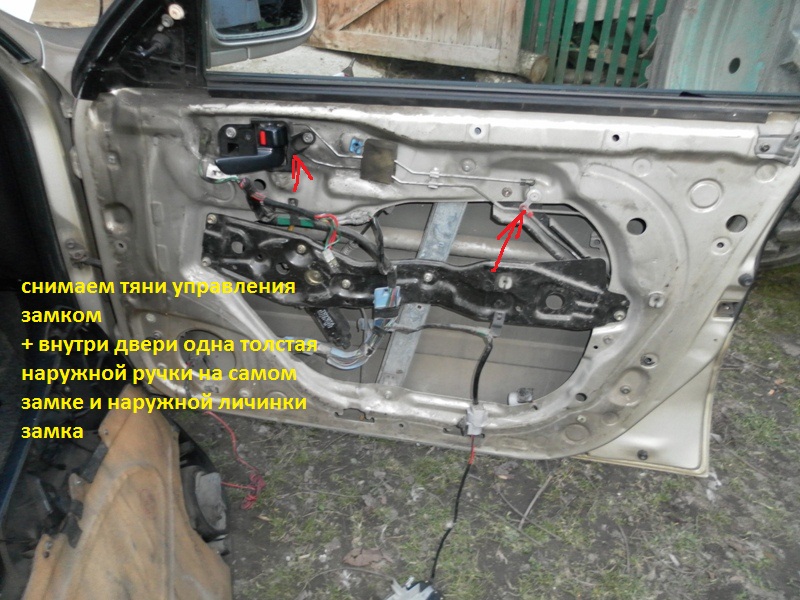

начнем с переднего, с ним побольше повозиться придется....ну так вот...снимаем карту двери, описывать не буду, так как наверно каждый из вас когда нибуть снимал дверпую карту...
1.jpg [ 190.64 KIB | Просмотров: 6101 ]
2.jpg [ 200.32 KIB | Просмотров: 6101 ]
3.jpg [ 186.91 KIB | Просмотров: 6101 ]
4.jpg [ 182.98 KIB | Просмотров: 6101 ]
5.jpg [ 177.45 KIB | Просмотров: 6101 ]
ну и собираем в обратной последовательности....вроде побводных камней нету, все понятно на интуитивном уровне...
