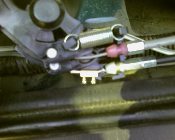

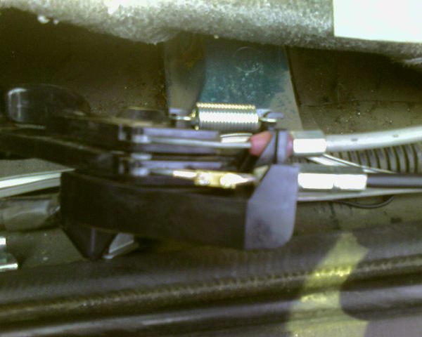

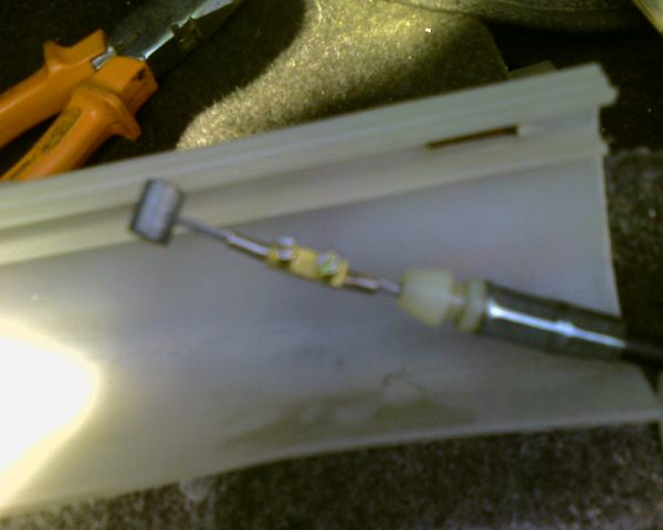

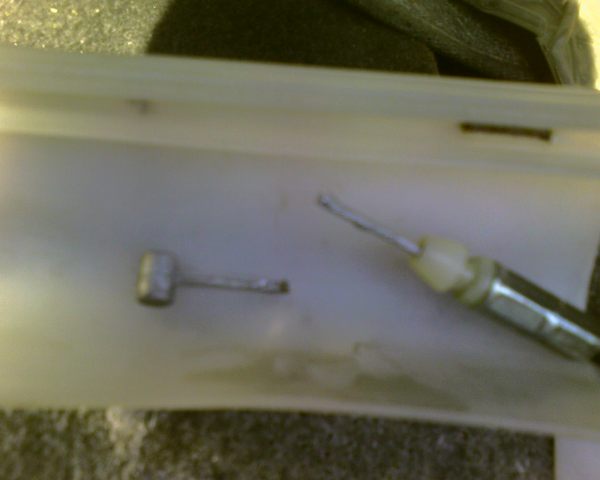

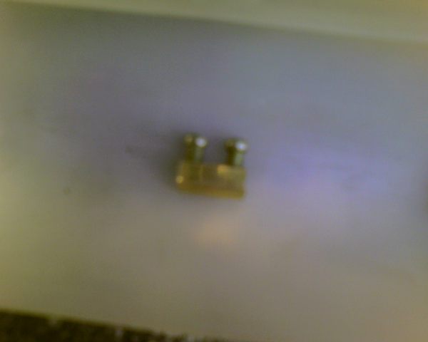

наконецто добрался до сего чюда))) тросик лопнул возле ручки..
както слепил ..))) када фотал вроде норм был.. а счаз как на комп слил и прозрел)))))
качество отстой.. :oops: сори :oops:
ну догодаться что происходило можно))))
Комментарий к файлу: повался
Phot-0077.jpg [ 22.59 KIB | Просмотров: 24798 ]
Комментарий к файлу: электрический клемник
Phot-0079.jpg [ 13.34 KIB | Просмотров: 24798 ]

Комментарий к файлу: в сборе
Phot-0081.jpg [ 36.21 KIB | Просмотров: 24798 ]
Комментарий к файлу: в сборе - 2
Phot-0082.jpg [ 34.64 KIB | Просмотров: 24798 ]
СообщениеДобавлено: 12 май 2010, 19:05
а да забыл сказать что надо снимать водительское сидение 8)
