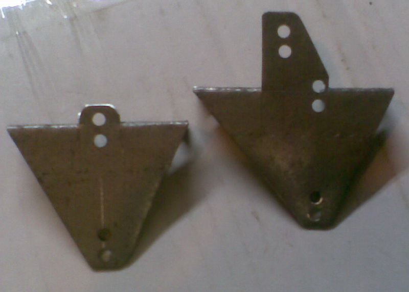

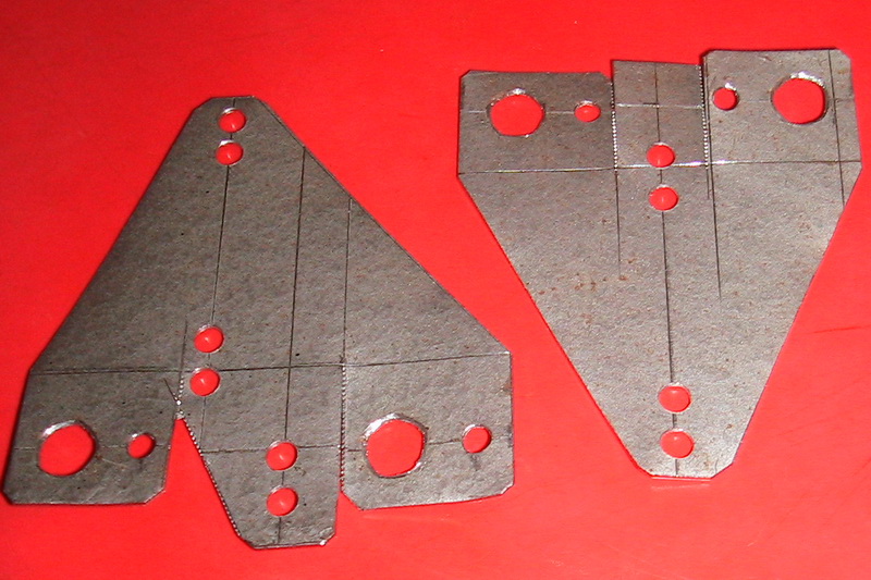

Изготовил и установил кронштейны с удлинением на 7мм, использовал более толстый металл (1мм).Стало на место моментально :!:
На правом кронштейне видны лишние отверстия - просверлены дабы убедится что на магнитоле и под них окажутся крепежные отверстия, шальная мысля подтвердилась :!:
Выкладываю до загиба и уже готовые.Удлинять более 7мм не советую.
7мм самое то - если нужно будет подымать еще вопрос решат тонкие шайбы ,а опускать будет геморно :!:
Комментарий к файлу: Готово
01.jpg [ 95.67 KIB | Просмотров: 34443 ]
Комментарий к файлу: До загиба
00.jpg [ 169.23 KIB | Просмотров: 34443 ]

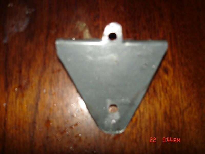

СообщениеДобавлено: 23 май 2010, 15:34
Я когда подключал у электрика ПТФ-ки,нажил на шару шахту под мой Пионер.Электрон сказал что лучше уж так,чем будут выламывать консоль-тьфу-тьфу!А ваще сейчас попробую его закрепить.

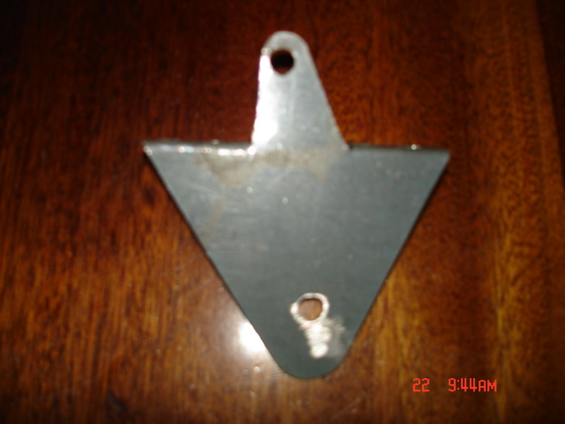

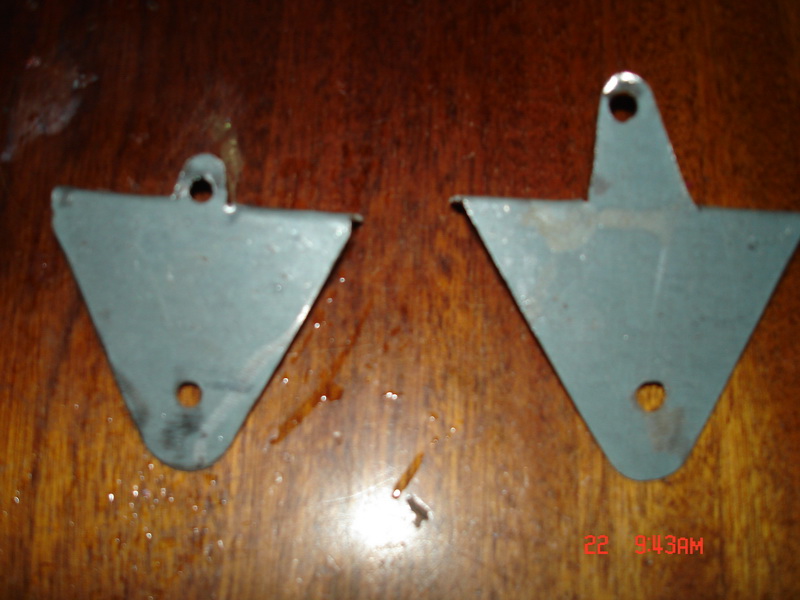

А кронштейны получились такие-отверстия сразу перемещал на 7 мм.
.jpg
.jpg [ 102.04 KIB | Просмотров: 34364 ]
2.jpg [ 127.81 KIB | Просмотров: 34364 ]
3.jpg [ 108.28 KIB | Просмотров: 34364 ]

Ну, вот и я вошел в ряды счастливых кариноводов, избавивших себя от постоянного, ставшего уже привычным скрипа от "висящего" магнитофона.
По скачанным с форума лекалам 1:1 были сделаны крепления из оцинковки 1мм. Правда, в моем случае пришлось все же доводить выступ шайбами еше на 1-1,5 мм, потому что крепления рамки не прищелкивались. Но это мелочи, по сравнению с конечным результатом. Я даже не представлял, насколько скрип панели от качания магнитофона неприятен, пока его не устранил.
