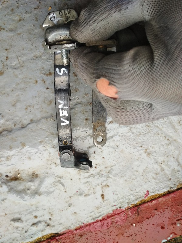

Якщо дана тема когось цікавить... на мою тойоту каріну е, 1997 року, універсал, майже ідеально підійшли обмежувачі від тойоти Venza. Роботи на 5 хв. Сама "мама" стає ідеально. З цим взагалі ніяких питань. Потрібно тільки зовсім трішки зробити коротшим "папу")))і розсверлити отвір. Обмежувачі з машини 2017 року. Думаю ще походять.)))Взяв у нас на шроті. 10$ штука. Якщо комусь потрібні фото - викладу завтра.

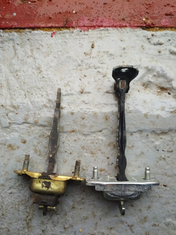

Трішки фото...
IMG_20180218_135624-600x800.jpg [ 130.81 KIB | Просмотров: 29020 ]
IMG_20180218_140132-600x800.jpg [ 104.28 KIB | Просмотров: 29020 ]
IMG_20180218_135643-600x800.jpg [ 137.63 KIB | Просмотров: 29020 ]

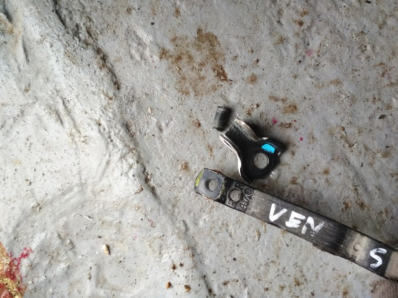

Тут розсвердлюємо отвір...
IMG_20180218_140123-600x800.jpg [ 87.19 KIB | Просмотров: 29020 ]

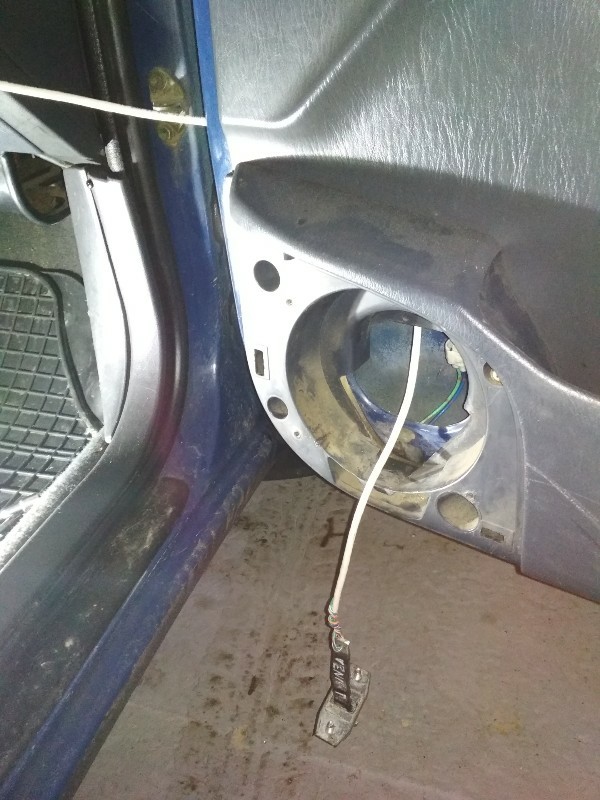

Знімаємо непотрібне кріплення...
IMG_20180218_141040-800x600.jpg [ 161.35 KIB | Просмотров: 29020 ]

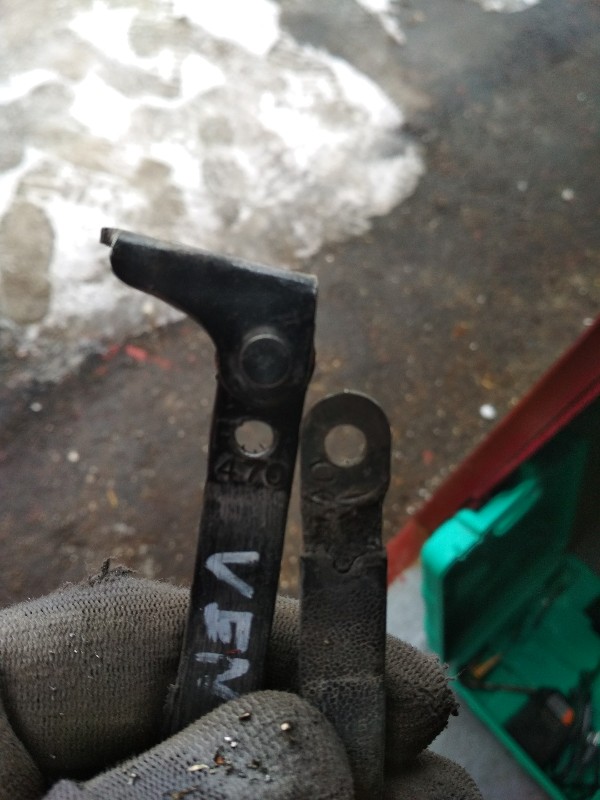

Вкорочуємо.... палець...
IMG_20180218_141302-600x800.jpg [ 88.76 KIB | Просмотров: 29020 ]

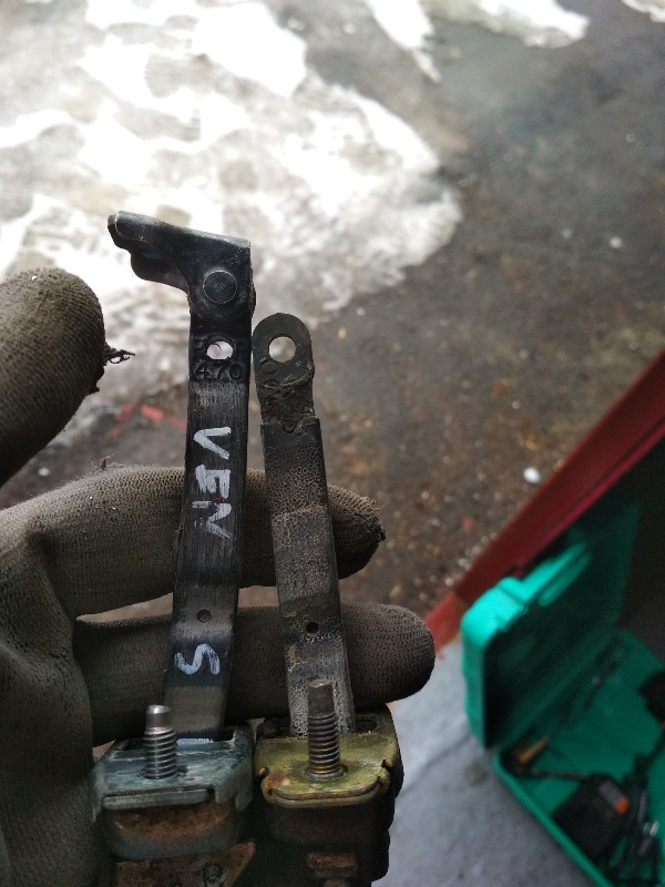

І монтуємо на своє місце.
IMG_20180218_141558-600x800.jpg [ 118.61 KIB | Просмотров: 29020 ]

На одні двері йде максимум 20 хв... Зняти старий, удосконалити новий і зібрати все назад. Мінімальний набір інструментів. Таку процедуру проводив тільки із передніми дверима. Тому що на них зношені і "мама" і "тато". На задніх дверях використовував нові "мами" і свої "папи"). Тут все було дуже просто.... потрібно тільки мати хорошого товариша з дуже сильними руками))) - той хто буде витягувати і вставляти саму направляючу.
