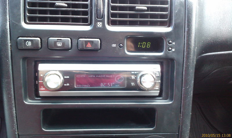

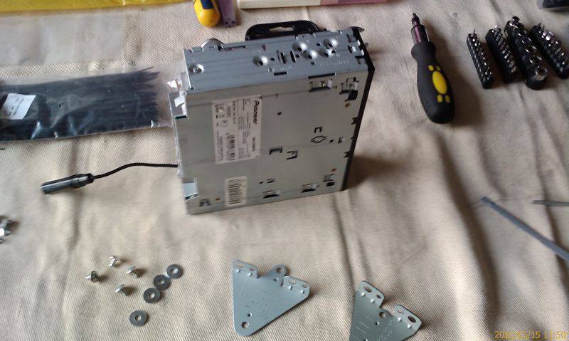

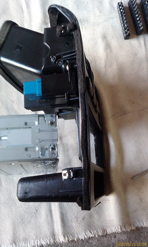

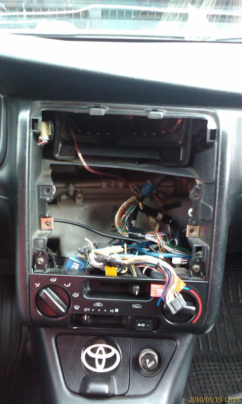

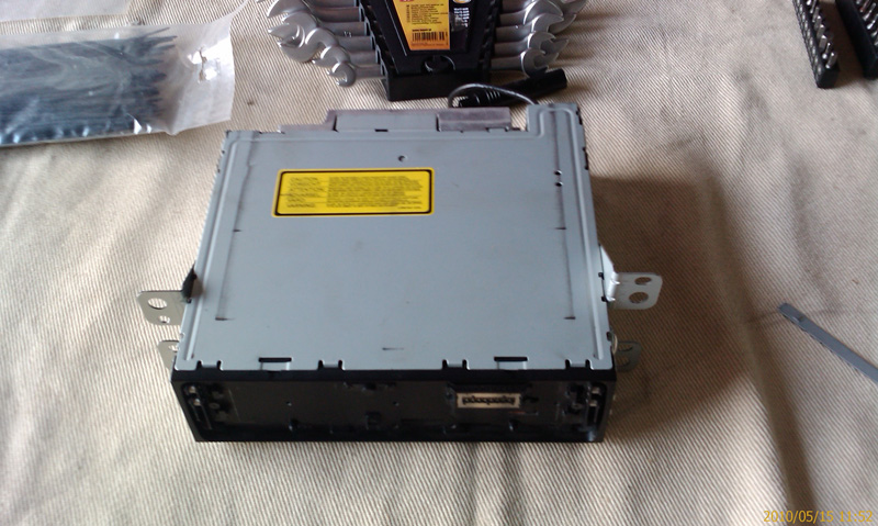

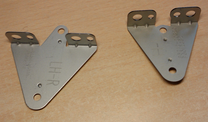

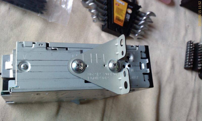

Сегодня установил свои крепления 86211-20330 и 86212-20320. Все встало с первого раза без рассверливаний, распиливаний, подгибаний и т.д.... Проехался - блин! красота!!! В машине тишина. Я даже забыл что у меня низкий профиль и 17е катки :) Однозначно ставить всем!
Что потребовалось:
1. шурупы для крепления к магнитоле Д=5мм, Л=7мм. 4 шт
2. болты для крепления к торпедо: М5, длинной 20мм. 4 шт
3. 8 широких шайб под М5.
Одни нюанс: судя по всему крепления рассчитаны под старые магнитолы - у который морда не снимается. Поэтому магнитола примерно на 6-8мм утоплена во внутрь. Из за этого облицовочная рамка не оделась, но морда ставится и снимается без проблем. Выдвигание магнитолы вперед решается переносом крепежных отверстий или подложкой шайб - но я не заморачивался - меня все и так устроило....
Цена: 12,65 у.е. крепежи и 0,5-1 у.е. болты и т.д....

еще.
кст. Медведь сделал себе крепежи по распечатке скана 1:1 - все стало отлично без доработок.

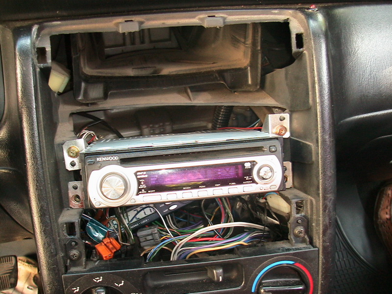

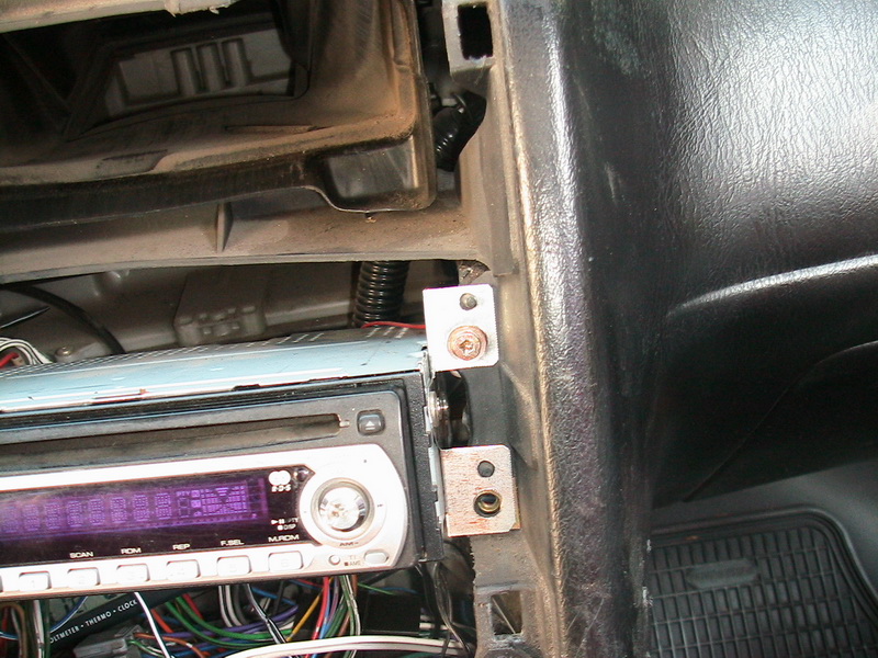

Чертил кронштейны на метале по сканам - встало без доработок идеально :!:
При креплении на кронштейнах рамка на место не становится - кронштейны родились в недрах Тойоты гораздо раньше чем родился стандарт на наши новые CD и DVD аппараты - корпус проигрывателя находится глубже чем он был установлен раньше на 6-8мм.
Более древние приемники без съемных передних панелей в своей конструкции рамок не имели.
Рекомендую всем у кого приемник (CD,DVD) при отсутствии рамки смотрится как то не правильно ,изменить местоположение отверстий на кронштейнах чтобы аппарат выступал вперед.
Мне пришлось под сами кронштейны подложить в качестве опоры гайки м6 ,что и увеличило высоту приемника.

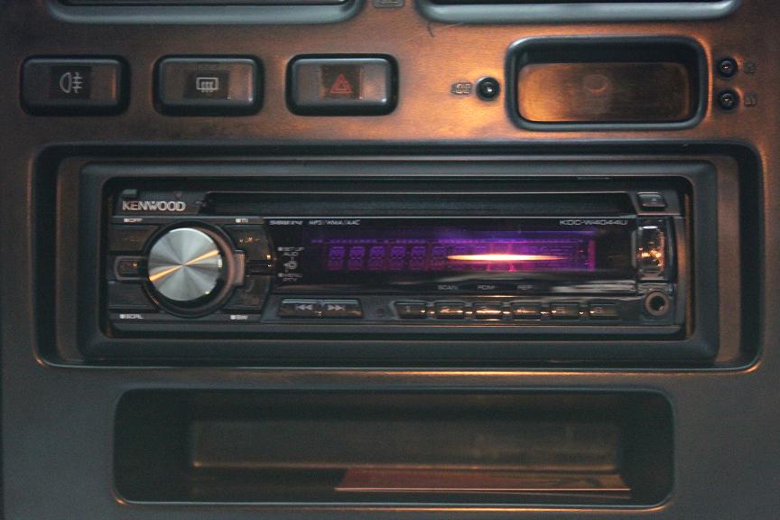

Прочитав данную тему сложилось такое впечатление, что все кариноводы на выходных занимались креплением магнитолы. :lol:
Так получилось, что не знаю про данную тему я устанавливал магнитолу вместо родной TOYOTA. Крепления у меня стояли, которые впоследствии я перецепил на новую магнитолу. Но как тут было верно подмечено, на родных креплениях, магнитола получается утопленной во внутрь, что не даёт установить рамку. Частично пробелма была решена подкладкой резиновых шайб. Конечно 100% результат не дало но вид стал получше. А рамку взял и приклеил аккуратно клеем на панельку, клей взял которым клеят багеты, чтобы потом можно безболезнено для панельки отодрать.

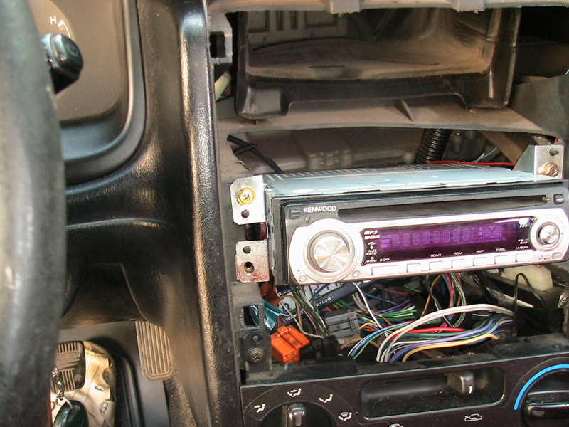

Вообщем сам процесс не получилось заснять, так как сильно был увлечен установкой. А результат, собственно вот:

СообщениеДобавлено: 17 май 2010, 21:48
Похоже Кенвуды просятся на более высокую установку :!: На них панель меньшего габарита :!: У меня тож Кенвуд и при установке креплений он напросился на подкладывание под кронштейны гаек М6 и их оказалось мало, еше добавили 1мм высоты и рамка установилась в притычек с натягом :) Итог дозрею сделаю выше на 7мм.
ОБЯЗУЮСЬ выложить измененные крепления :!:
