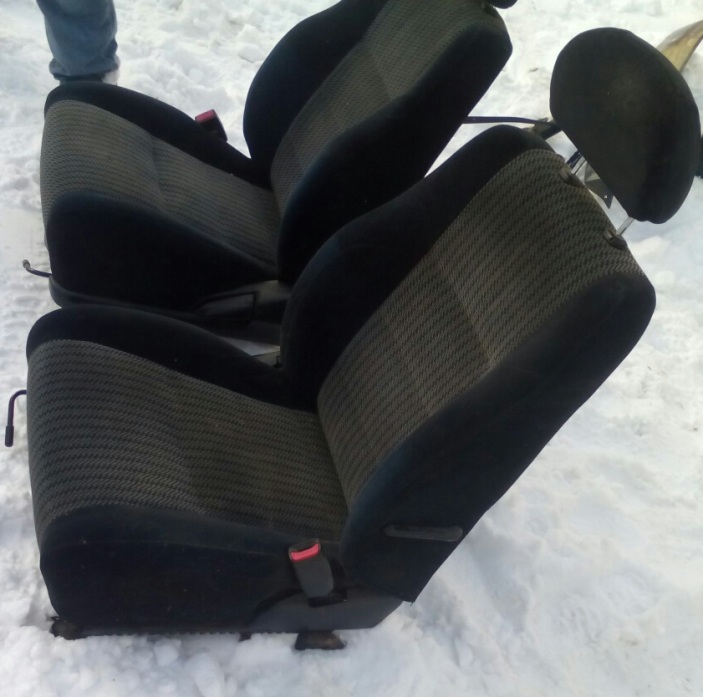

Парни,
Подскажите пожалуйста, можно ли как-то переделать передние сидения с правого руля на левый?
Т.е подпоясничник и регулировка угла низа сидения сейчас у пассажира,есть ли варианты переделки сидений, чтоб перекинуть все регулировки на левую сторону или не стоит замарачиваться? Может, кто-то уже делал подобное?
Заранее спасибо за ответы!

Вадим,
Как раз с от GTI, но правый руль....
Фото ниже
2.jpg [ 107.17 KIB | Просмотров: 18221 ]
 Заголовок сообщения: Re: Переделка передних сидений
СообщениеДобавлено: 12 фев 2017, 12:46
Нужно делать вскрытие. возможно оставить свой каркас а подушки взять от GTI, обшивка должна налезть.
СообщениеДобавлено: 12 фев 2017, 12:54
Миша привет,
А как быть с регулировкой спинки, если ты обратил внимание, то она регулируется рычагом - вот этот рычаг хотелось бы сохранить вместо своей крутилки
СообщениеДобавлено: 12 фев 2017, 13:09
Вот нашел
PPetr писал(а):
передние станут точно, если они леворукие.
Я когда менял свои сидухи, я брал с праворульной, и регуляторы высоты сидения только справа, и в моем случае пришлось оставить каркас с механизмом родной, а сами сидухи и спинки поменял, стало отлично, и те кто боялся покупать праворульные сидухи могут не бояться, проверено))).
СообщениеДобавлено: 12 фев 2017, 18:23
Ну раз Петя делал и получилось, значит уже не так страшно))
