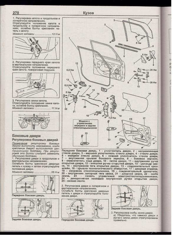

А вот и сам инстракшн)Может еще кому пригодится)
Точечный рисунок.JPG [ 111.33 KIB | Просмотров: 21496 ]

tier2004 писал(а):
наши дверные петли допускают регулировки в 4х направлениях,только единственное - крепежные болты петель с центровочной формой шляпок необходимо сменить на обычные
если петли раздолбаны, все эти регулировки, что мертвому припарки.
СообщениеДобавлено: 01 дек 2013, 18:56
Сообщений: 114
А как определить,что они именно раздолбанны,а не просто просели под весом двери?
AVENSIS T22#
СообщениеДобавлено: 01 дек 2013, 18:57
возьмись за торец двери и пошатай вверх-вниз.
СообщениеДобавлено: 01 дек 2013, 18:59
Сообщений: 114
Надо будет,пошатать)спасибо за совет.Но думаю мастер все равно пригодиться,даже в том же случае установки новых петель.
