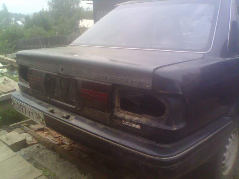

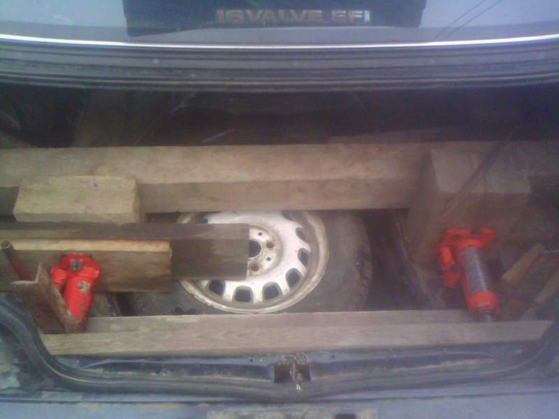

Да не весело, осмотри ве съемные детали внизу если что то погнуто то проще заменить.
То что не снимается но нужно выпрямлять делается домкратами как специальными так и обычными.
Живой пример, делала девушка, собственно ручно !
Так было.
DSCN1359.JPG [ 55.36 KIB | Просмотров: 22431 ]
В процессе.
IMG_20130810_154036.jpg [ 33.36 KIB | Просмотров: 22431 ]
А вот итоговый результат.
IMG_20130810_165831.jpg [ 31.87 KIB | Просмотров: 22431 ]
Под капотом естественно будет труднее.
PS: Чесно подсмотрено на корона клубе.

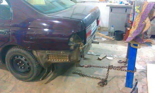

Процедура вытягивания, первые фото друг отправил с СТО
Перед.jpg [ 60.1 KIB | Просмотров: 22253 ]
Зад.jpg [ 60.99 KIB | Просмотров: 22253 ]

Все сегодня машинку забрал, вытянули выпрямили все что нужно, зазоры поправили, пришлось еще и багажник чуть выровнять, было дело что догнал таксист и образовалась щель не большая при закрытой крышки и корпусом, при езде по грунтовки пыль в салоне набиралась. Думал резинки уплотнительные менять, но не помогло бы, слишком большая щель. Ща вытянули все стало на свои места. Делал на Парковой 7. Цена всего вопроса 200 у.е.
