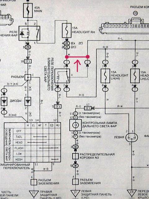

Вопрос собственно вот в чем!!! изучил тему viewtopic.php?f=14&t=263&start=25,там народ дискутирует про ставить или не ставить перемычку или ставить реле дополнительное....!!!!! вопрос!!! если ставить перемычку ну или реле,то при моргании дальним всегда будет запуск и на ксенон идти(ближний будет на ксеноне)а для ксенона это как-то неправильно,не нравится ему такое!! интересно другое!!!! сегодня видел Калдину,у нее отдельные ближний и дальний,собственно там эта проблемма решена!!! как бы выяснить каким путем они пошли там!!!!!!буду пытаться бороть при пормощи диодов,точнее свойств полупроводников :) может кто-то уже решил эту проблемку?

ну ты ж биксенон влепил. теперь, естественно, при моргании идёт запуск на дальнем свете. куда ж тут денешься? А у Калдин авенсисовские фары, там ближний и дальний отдельно. А диоды тебе нафига? Чё ты ими перекрывать будешь? :o

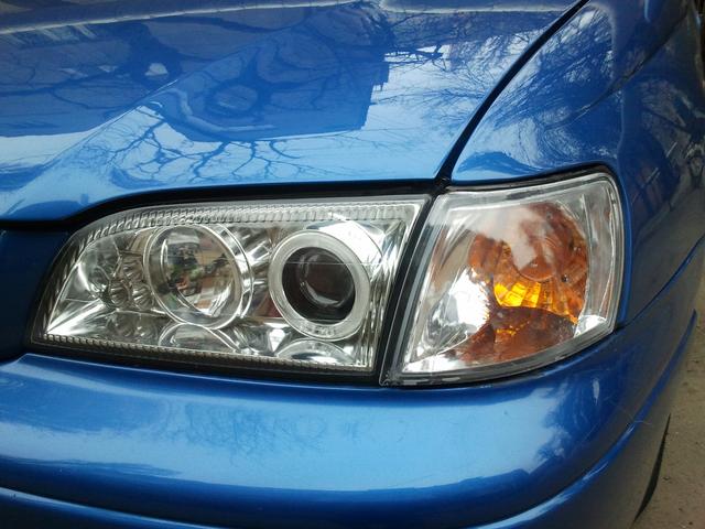

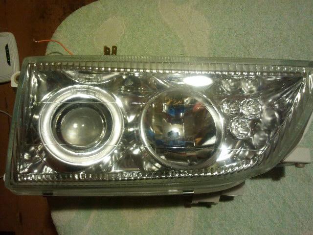

зачем биксенон? обижаешь!!!! все как надо!!!!как у авенси,фара отдельно дальний и линза на ближний!!! поэтому то и встала така проблемма!!! а кстати про авенсю я как-то забыл!!!!!! у меня ж проводка практически авенсиковская!!!! 97 год.10 месяц!!!!
Комментарий к файлу: вот она родимая!
2012-11-22 08.31.56.jpg [ 95.3 KIB | Просмотров: 50237 ]

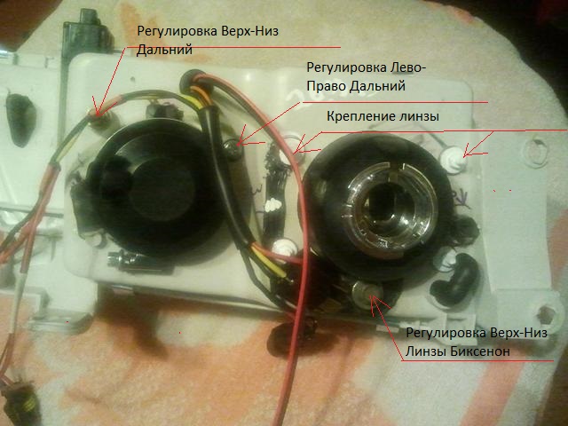

В биксеноне все в одной линзе, реч идет о том что китайцы при изготовлении не удосужились отрегулировать модуль ближнего относительно дальнего света и как не пытайся регулировка не получается такой как надо. Делаеш ближний, дальний выходит в небо и наоборот.
СообщениеДобавлено: 27 ноя 2012, 22:59
а!!! я понял..... ну честно пока ничего не могу ответить так как все еще не могу проверить!!! вроде в субботу мастер обещает все покрасить и отдать каришку :))вот прям в субботу и покручу! :))) хотя так как я частично вскрывал фару это можно устранить.... жаль что только сейчас узнал,а тоб поигрался бы раньше,там можно регульнуть шайбами,отражатель закреплен на раме 4 винтами....... ну посмотрим....суббота вечера мудреннее! :)))

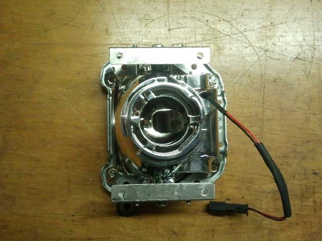

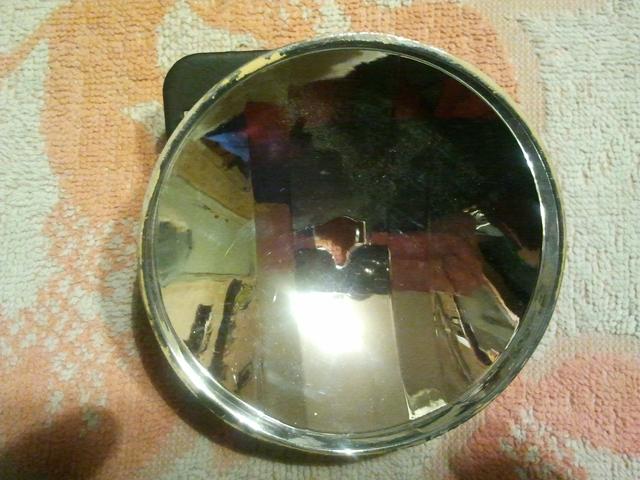

Давно собирался отписаться что и как вышло,вот наконец-то,по прошествии 1,5 года выкладываю!!! Получил вот такие чудеса
2012-11-22 08.31.56.jpg [ 55.63 KIB | Просмотров: 48727 ]
Комментарий к файлу: Разобрал и все из нутри выкинул,оставил корпус,стекло декоративную панельку и отражатель дальнего света это декоративка

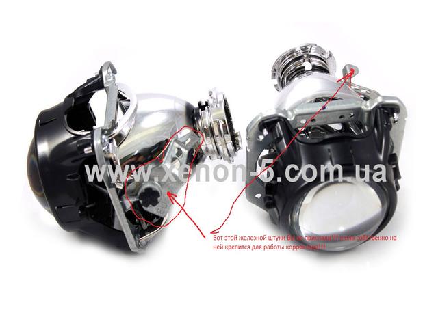

Комментарий к файлу: Были приобретены линзы Visteon 1 ,они идут на Рендж Ровер Эвок,подбирал исключительно по свету и чтоб влазили :)
Visteon-01.jpg [ 33.39 KIB | Просмотров: 48727 ]

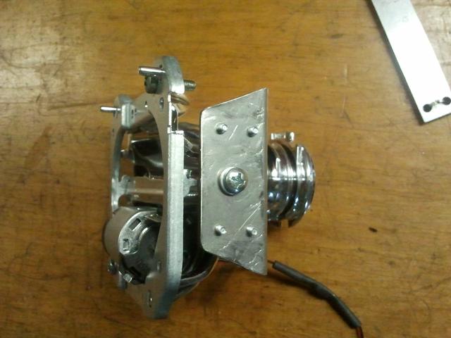

Комментарий к файлу: Далее придуманы крепления для них,это сбоку
2013-03-22 18.45.52.jpg [ 36.91 KIB | Просмотров: 48727 ]

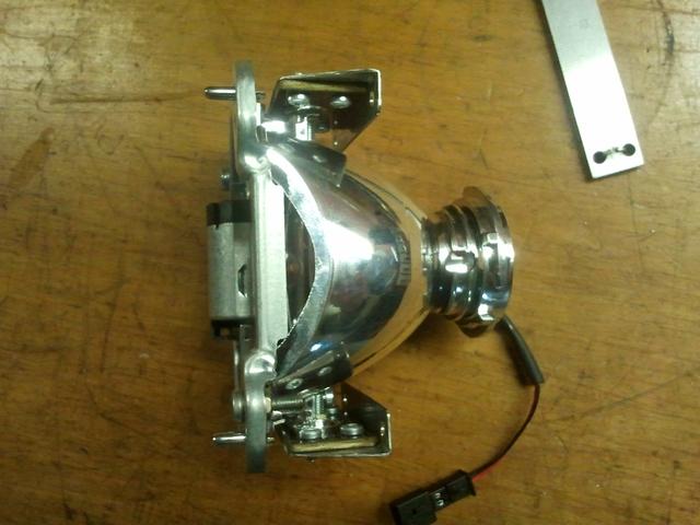

Комментарий к файлу: это сверху
2013-03-22 18.46.05.jpg [ 38.83 KIB | Просмотров: 48727 ]

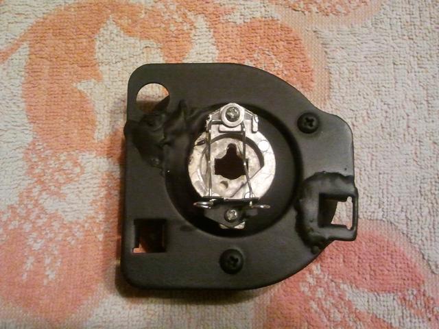

Комментарий к файлу: Ну и собственно сторона которая крепится к корпусу фары
2013-03-22 18.46.24.jpg [ 47.05 KIB | Просмотров: 48727 ]

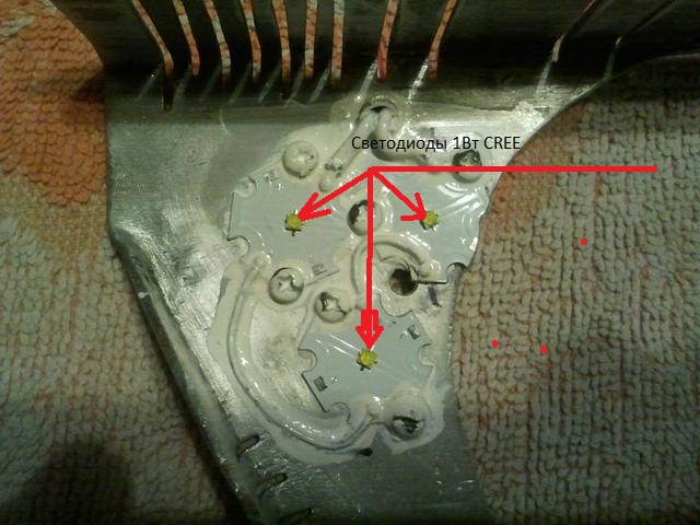

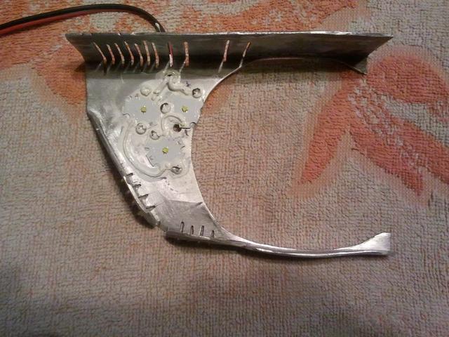

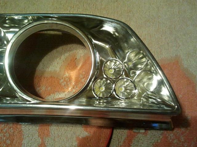

Комментарий к файлу: Для дневных ходовых огней были приобретены светодиоды на подложке фирмы CREE,драйвер 12Вольт-300мА и изготовлен такой радиатор
2013-03-23 21.40.39.jpg [ 57.86 KIB | Просмотров: 48727 ]
Комментарий к файлу: Вот так собственно вблизи
10.jpg [ 92.68 KIB | Просмотров: 48727 ]
Комментарий к файлу: вот так получилось закрепить радиатор к декоративке

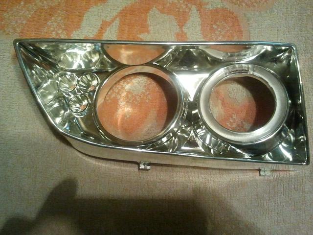

Комментарий к файлу: а так вышло лицо
2013-03-23 21.46.28.jpg [ 55.56 KIB | Просмотров: 48727 ]

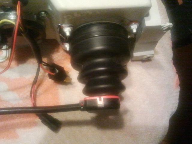

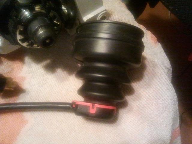

Комментарий к файлу: Для защиты от пыли был приобретен пыльник,даже незнаю от чего и когда подключается разъем к ламне становится как родное все!!!
2013-04-01 00.29.21.jpg [ 36.22 KIB | Просмотров: 48727 ]
Комментарий к файлу: Это он еще не защелкнут

Комментарий к файлу: я пробовал всякие варианты включения,но остановился на простой перемычке!!! как показала практика 1,5 лет просто и надежно!!!
Схема переделки фар.jpg [ 71.34 KIB | Просмотров: 48727 ]

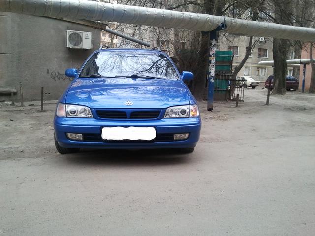

Комментарий к файлу: Вот так это смотрится :)
2013-04-07 17.47.31.jpg [ 52.63 KIB | Просмотров: 48727 ]
Комментарий к файлу: Как-то вот так :)
2013-04-07 17.47.49.jpg [ 49.74 KIB | Просмотров: 48727 ]
