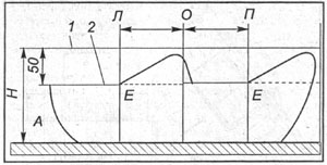

СообщениеДобавлено: 30 окт 2012, 12:12
Кто знает, где в Одессе можно отрегулировать фары?
вечером во дворе))). Чё там регулировать? Закрываешь 1 фару тряпкой, вторую выставляешь право-лево, потом вторую так же, затем обе уже немного подстроить и всё.
не всё так просто как хотелось бы!!
нужна ровная горизонтальная поверхность и ровная вертикальная(это может быть:стена дома,стена горожа или ворота)
точки Е это центр ваших фар.меряем рулеткой от земли до центра фар,так же меряем ширину центра фар.
размечаем на стене!!

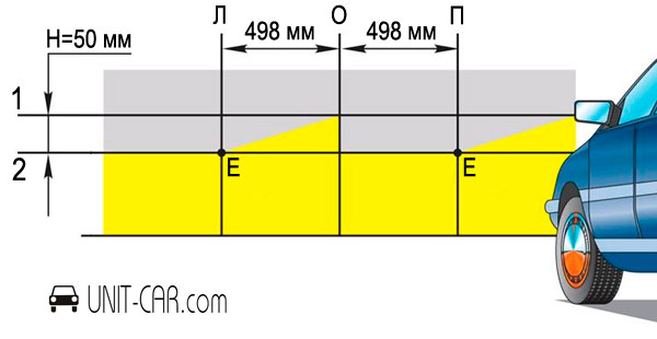

Для регулировки установите ненагруженный автомобиль с нормальным давлением воздуха в шинах на горизонтальной площадке перед экраном на расстоянии 5 м от фар.
Нанесите на экран осевую линию 0, лежащую в плоскости симметрии автомобиля. Симметрично осевой линии следует провести две вертикальные линии Л и П, расположенные в плоскостях, проходящих через центры фар. На высоте Н, соответствующей расстоянию центров фар от пола, нанести линию 1, а ниже ее на 50 мм линию 2.
Включите ближний свет и, поочередно закрывая каждую фару, проверьте расположение световой границы А на экране. Она должна проходить по линии 2, а наклонные отрезки выходить из точке Е.

СообщениеДобавлено: 30 окт 2012, 20:50
Buba111111 писал(а):
Алекс!!!!! а расстояние между авто и стеной какое должно быть??????????? думаю это тоже важно!!!!!!
Если б был внимателен, а не читал бы между строк, по увидел бы, что расстояние 5 метров
