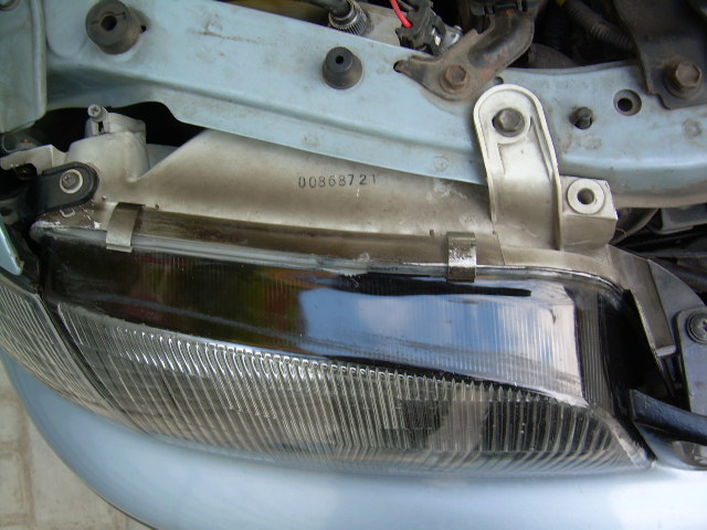

Разбил случайно левую хрусталную фару :cry:
Был на яме,одну сволочи не продают :evil:
За кареллу зарядили 100$ за одну :evil:
Большая благодарность Евгеши :!: :!: :!: :!: :!: :!: :!:
Подогнал он мне стёкла рефленные.
Стали они на корпус от хрусталя как родные.
Рефлектор оставил от хрустальных фар, и светят они гораздо лучше :D
DSCN0622.JPG [ 114.65 KIB | Просмотров: 16676 ]

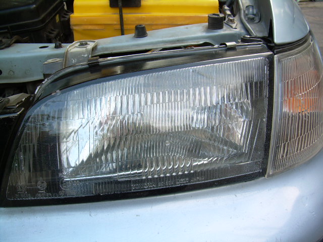

СообщениеДобавлено: 03 окт 2010, 21:24
а фотку самой фары можешь сделать? как смотрится
СообщениеДобавлено: 04 окт 2010, 07:52
DSCN0625.JPG [ 114.04 KIB | Просмотров: 16613 ]
DSCN0624.JPG [ 115.21 KIB | Просмотров: 16613 ]
DSCN0623.JPG [ 112.63 KIB | Просмотров: 16613 ]
СообщениеДобавлено: 04 окт 2010, 08:02
Ну вот... красотень. И светят отлично.

Руслан, поправь, если я не так понял:
Хрусталь - это фарки Депо.
И ты поменял стекло хрусталя на Деповской фаре на рефленный оригинал и все стало тютелька-в-тютельку? :shock:
Я месяц назад вместо оригинального рефленого Карелло пытался поставить рефленное Депо. Там зазор между стеклом и фарой в палец (есть фотки - могу выложить) - пришлось старое стекло заливать клеем-эпоксидкой и ставить назад.
Скажи:
1. Ты поставил стекла Карелло или Които (по рефлению мне кажется что это стекла Които - ибо Карелло другое)?
2. Евген продал НОВЫЕ оригинальные стекла? На фото выглядят новыми - а на сколько я знаю - новых оригинальных стекол нет в продаже.

Да ты правильно заметил стёкла Които в наших фарах есть разница одни идут с ровными стёклами,а другие с изогнутыми по какой причине я не знаю,но такое уже встречал.
У DEPPO хрусталь 100% изогнутое.
Стёкла ясное дело что не новые,я просто их вымыл мистер мускулом и покрасил из нутри боковые стенки чёрной огнеупорной краской.
