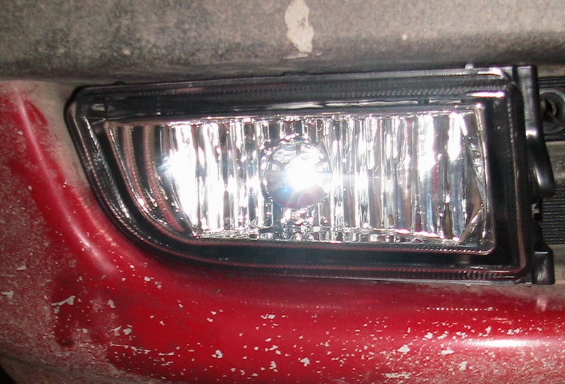

После получения посылки :D чесались руки но небыло теплого места.
Дополнительные запчасти: реле на 25\30ампер,пара гаечек м6,пара шайбочек.
Теплое место найдено :D спасибо Диме :lol:
Днепропетровская часть клуба участвовала в процессе почти полностью ,можно сказать внеочередная встреча под девизом "Установка противотуманок".
Присутствовали и помагали делом и словом; Дима , Денис и Дамир.

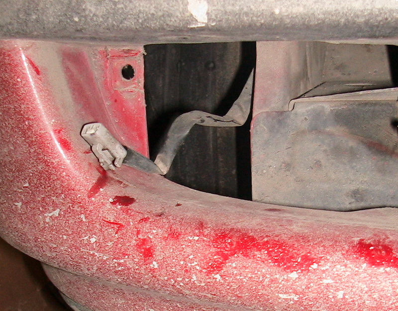

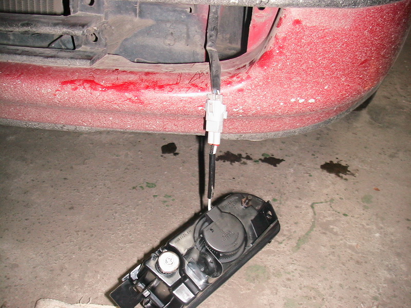

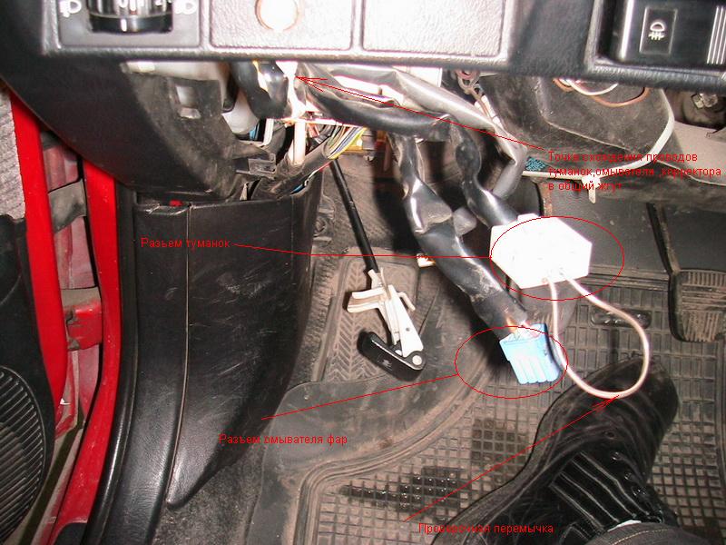

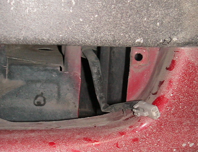

По ходу пьесы выяснилось что у меня присутствует штатная проводка на 100%.Нашлись провода возле фар,реле встало на штатное место и была на месте колодка под кнопку.
Также выяснилось зачем Япошки придумали рамку под туманки и пришлось из подручных средств изобрести ее замену.Также из колодки кнопки были выняты провода и вставлены в маздовскую колодку согласно схеме комутации маздовской кнопки.
Комментарий к файлу: Подключена и вставлена фара справа
_0004.jpg [ 199.42 KIB | Просмотров: 87767 ]
Комментарий к файлу: Провод слева
_0003.jpg [ 249.27 KIB | Просмотров: 87627 ]
Комментарий к файлу: Подключаем правую фару
_0002.jpg [ 232.79 KIB | Просмотров: 87767 ]
Комментарий к файлу: Провод справа
_0001.jpg [ 236.48 KIB | Просмотров: 87627 ]

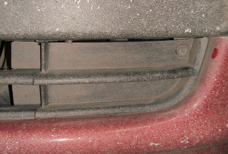

Комментарий к файлу: Заглушка
_0000.jpg [ 219.99 KIB | Просмотров: 87767 ]
СообщениеДобавлено: 16 мар 2010, 02:29
Фары прикрутили к бамперу с помощью болтов м6 из их комплекта.
Для облегчения установки реле и кнопки сняли облицовку под рулевой колонкой.

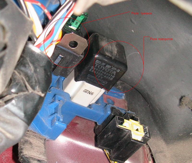

Место для реле находится на крыле где то напротив бокового повторителя поворотов - чтобы его установить пришлось лежать головой на педали сцепления , спиной на водительском коврике.
Фотогрф из меня хреновый :D фото колодки под кнопку вышло засвеченное.
Вот и все результатом доволен как слон :D

Комментарий к файлу: Реле

Замена рамки это - кусочек металла с двумя дырками прикрученный на фару со стороны металл штырьков ,ими же и прикрученный,чтобы фара зацепилась за бампер изнутри и не дрожала - один винт крепления всетаки мало.
А фото нету 8) ентож сверх секретное Днепропетровское изобретение 8) стоимостью не много ни мало 8) около20уе :twisted:

На стороне противоположной винту крепления на ПТФ есть два металических штифта предназначеных под клипсы(отверстия),подобные клипсы есть на седанах и хетчах под блоками задних фонарей - поворот\габарит\стоп, которые должны находится на рамках. 8) Так вот штифты нужно акуратно выкрутить ,замерить меж осевое расстояние и создать пластинку с двумя отверстиями под штифты шириной около 2\2,5см чтобы получилось подобие крюка(зацепа) и прикрутить его к ПТФ при помощи этих же штифтов :!:
На фото 0003 видна перемычка в отверстии бампера под ПТФ за которую и должен зацеплятся этот крюк(зацеп) на стороне противоположной винту крепления ПТФ.
Фотки не будет 8) мы изготовили слишком временное приспособление :D пока переделывать не хочется и кроме того закручивать гаечку крепления ПТФ дотягиваясь до места через щели бампера 8) при этом оглашая окресности эпитетами четне хочется :!:

СообщениеДобавлено: 22 мар 2010, 18:45
Релюха Какая? четыре? или пять выводов?
реле на 4 выхода
обозначение ног 30, 85, 86, 87.

На микро де не видел ,а на пятом фото есть пустой разъем черного цвета - так вот расположение ног на релюхе точно такоеже.
