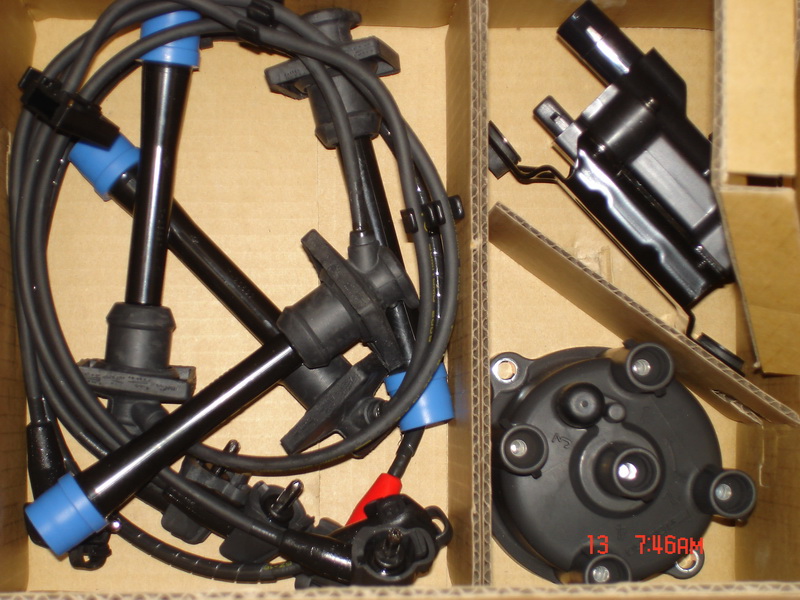

И я себе тоже заказал и получил.Теперь нужно это всё поставить!
DSC08740.jpg [ 188.14 KIB | Просмотров: 28268 ]

СообщениеДобавлено: 17 июн 2010, 13:07
Парни,подскажите,а как определить,уставшие крышка,катушка и провода.Я в смысле менять старые или пока ещё пусть поработают?
СообщениеДобавлено: 17 июн 2010, 14:33
Я когда получил чудо коробку сменил все.
Провода у меня не менялись лет 10 и на первом цилиндре верхняя резинка практически никого не прикрывала и первая свеча была страшнее всех.Пятый провод ваще пробитый был возле катушки.Крышка трамплера с хорошими окислами на контактах по кругу ,а центральный контакт на бегунок (подпружиненный) со слабеньким прижимом.Катушку сменил просто за компанию.
Меняется все на ура все снять ,сменить крышку трамплера - два болтика ,на крышке и на проводах расписаны номера цилиндров непромажеш ,катушку окрутил вместе с кронштейном поскольку под рукой неоказалось двух болтиков м6 длиннее чем старые на 10мм (у новой катушки на кронштейне есть резиновые амортизаторы ,а на старой нет) открутил старую катушку от кронштейна и прикрутил новую на старый кронштейн ,закрепил ее на место и установил пятый провод.
На весь процесс ушел один час с огромными перекурами :!:
ЗЫ:Если твои провода родные то менять нужно вместе с крышкой как минимум :arrow: у англичанок немного другие концы проводов на трамплер(в наборе концы под японку) из за разницы вконструкции возможен плохой контакт :!:
СообщениеДобавлено: 17 июн 2010, 15:50
