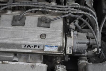

Kochevnik кинь фотку мотора , чтоб было видно трамблер

вопрос - подойдет ли мне.
сейчас пойду сфоткаю.
СообщениеДобавлено: 03 мар 2010, 13:47
Kochevnik писал(а):
насколько я понял LB только япония
02/1992-01/1996
а так как у меня англичанка выпущенная в мае 1996
то соответственно не LB.
поправьте, если я не прав.
ты не правильно понял.
В большинстве случаях анличанка ЛБ, кроме 97 года 1,6 мотора.
Все 1,8 которые ставились на карину Е — ЛБ.

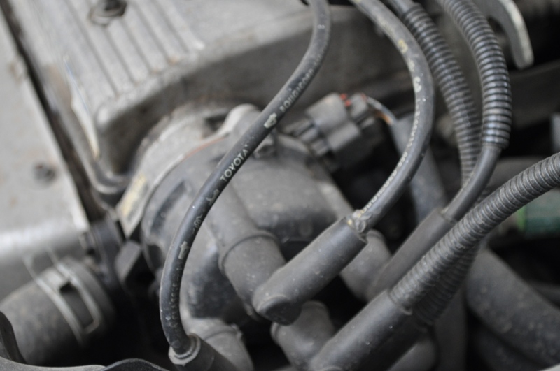

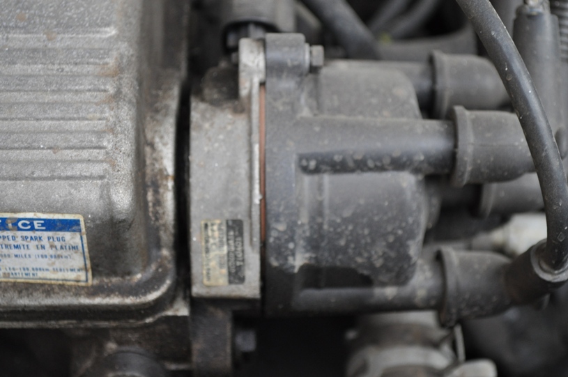

СообщениеДобавлено: 03 мар 2010, 13:54

СообщениеДобавлено: 03 мар 2010, 13:56
можешь себе дописать ЛБ.

кстати, у меня такие же провода стоят, толстенькие:)
СообщениеДобавлено: 03 мар 2010, 15:11
у меня пока тоже такие. но данный "недостаток" на днях будет устранен - ожидаю коробочку к концу недели.

СообщениеДобавлено: 03 мар 2010, 17:59
Судя по фоткам Кочевника на англичанку прийдется ставить набор полностью ,на англичанках другая конструкция защелок(проводов) на крышке трамплера.
На японке можно менять частями. :wink:
