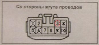

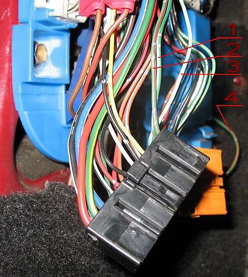

Помогите разобраться в подключении ПТФ.
Реле не ставиться, та как англичанка, место под реле есть, контактов нет. По этому схему подключения берем от сюда http://carina-e.ru/viewtopic.php?f=15&t=102&start=150 . При такой схеме подключения, ПТФ включаются кнопкой и горят независимо от того, включены габариты или нет. Далее вопрос по проводу № 4. Как я понял, это «плюс». А можно ли его заменить «плюсом» от фишки на кнопку ПТФ. Второй контакт – «плюс», появляется при включении габаритов. Вот его и кинуть на 1 или 2 контакт реле. Таким образом ПТФ будут включатся только при включенных габаритах.
проводка.jpg [ 72.79 KIB | Просмотров: 40942 ]
кнопка.jpg [ 14.86 KIB | Просмотров: 40942 ]
реле.jpg [ 7.64 KIB | Просмотров: 40942 ]
СообщениеДобавлено: 12 сен 2012, 21:13
ПТФ подключил. Все сделал как писал выше, заработало :yahoo

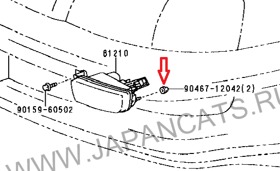

Мужики подскажите, а эта клипса нужна для установки ПТФ???
CImage.png [ 37.84 KIB | Просмотров: 40493 ]
СообщениеДобавлено: 06 мар 2014, 10:28
Смотря как будеш ставить.
Эти клипсы стоят в рамках под ПТФ по 2 шт на фару(рамку).
В новых рамках их нет, в б\у могут быть.
СообщениеДобавлено: 06 мар 2014, 17:16
Понятно. А без рамок туманки нормально держатся, не дребезжат?
СообщениеДобавлено: 06 мар 2014, 17:43
Нормально. У меня без рамок.
СообщениеДобавлено: 13 мар 2014, 19:57
Туманки поставил. Держатся достаточно крепко.
