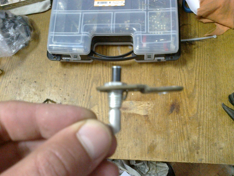

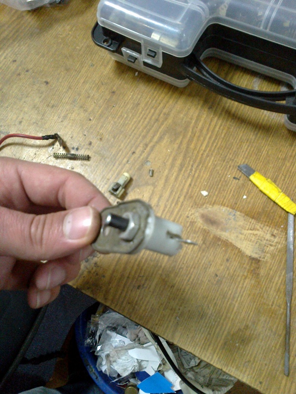

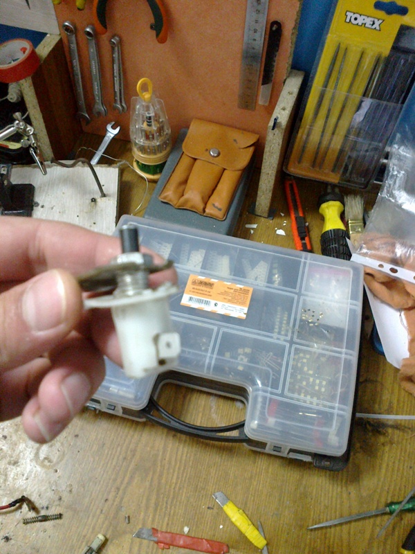

Выкладываю свой вариант ремонта концевиков. У родных контакты были отломаны, я их несколько раз спаивал, но хватало на пару месяцев.
Пару недель назад прикупил концевик от Жиги, цену точно не помню, но точно меньше 10грн. Сегодня на рынке такие видел от 17грн.
За качество фото извеняюсь, не могу привыкнуть к телефону.
Сильно не ругайте.
Комментарий к файлу: сначала подгинаем усико к резьбе концевика, а потом вкручиваем и его
2012-10-20-162.jpg [ 194.78 KIB | Просмотров: 31543 ]
Комментарий к файлу: в корпусе родного концевика надо срезать кусочек пластика в месте, где выходит контакт
2012-10-20-163.jpg [ 209.69 KIB | Просмотров: 31543 ]
Комментарий к файлу: с тыльной стороны корпуса сделать отверстие
2012-10-20-164.jpg [ 167.08 KIB | Просмотров: 31543 ]
Комментарий к файлу: далее собираем все в кучу
2012-10-20-165.jpg [ 184.32 KIB | Просмотров: 31543 ]
Комментарий к файлу: вот собственно и он, высота кнопки такая же как у оригинала. все держится кучи, ничего не шатается. одеваем резинку и ставим на место
2012-10-20-166.jpg [ 198.83 KIB | Просмотров: 31543 ]

И ещё - к проводку нужно припаять клемку.
На рынке видел концевики от Деу или Шевроле, свиду такие как и нашы, только резинка страшная. Небыло свого чтоб примерить. На днях сниму свой и поеду посмотрю чем отличаются. О результатах отпишусь.
