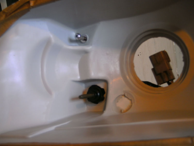

Решил отцу довести до ума оптику Депо.Первое что сделал заказал би-линзы с "ангельскими глазками" и комлект ксенона с лампами Н1 и снял с оригинальной оптики механизмы корректора фар.

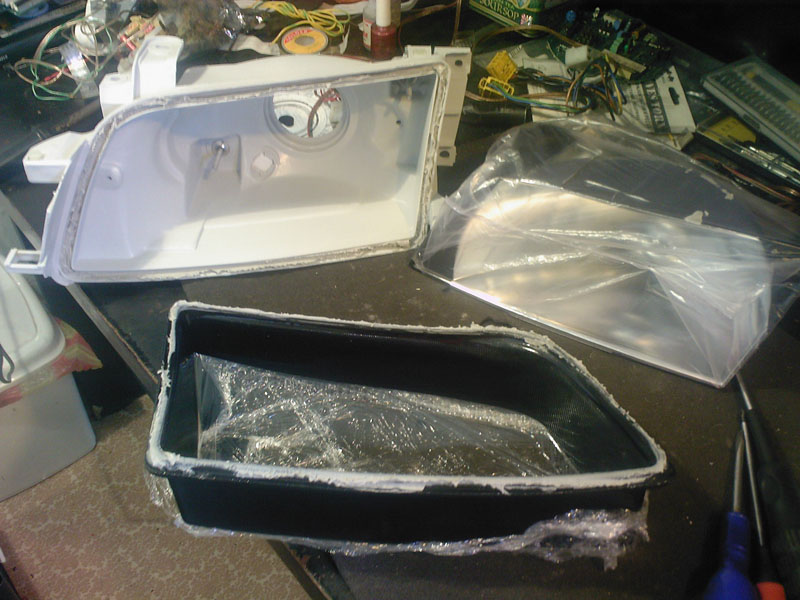

Дальше начал инсталяцию всего. Для этого снял клипсы и феном прогрел по стыку фару-расклеил ее и снял отражатель:
Photo-019.jpg [ 124.77 KIB | Просмотров: 68762 ]

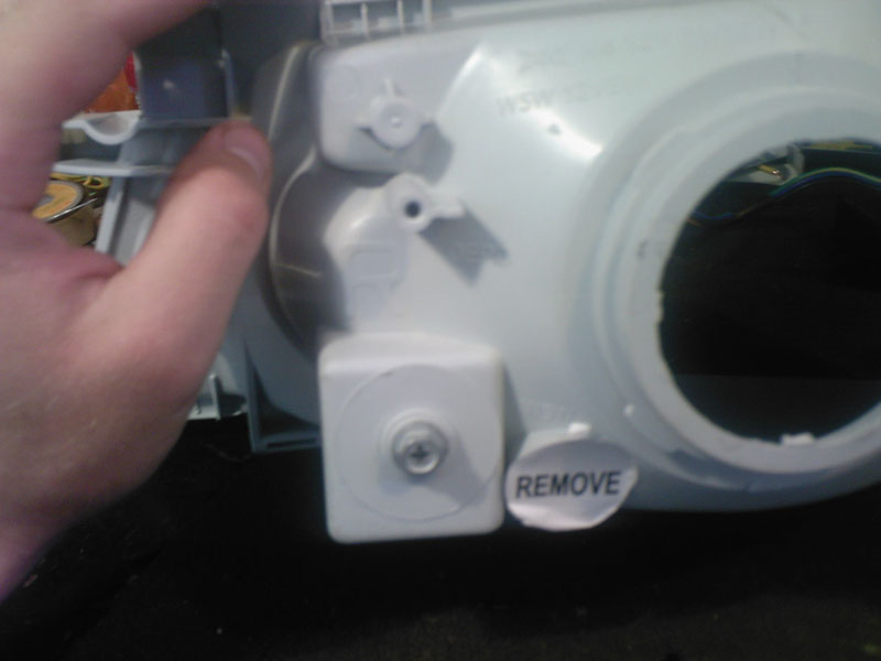

Регулировочный винт вверх-вниз убрал и вырезал под корректор отверстие(на корпусе Депо есть шаблон):
Photo-02.jpg [ 56.95 KIB | Просмотров: 68762 ]
PICT1658.jpg [ 50.38 KIB | Просмотров: 68762 ]
Вставил и закрепил механизм корректора на корпусе:

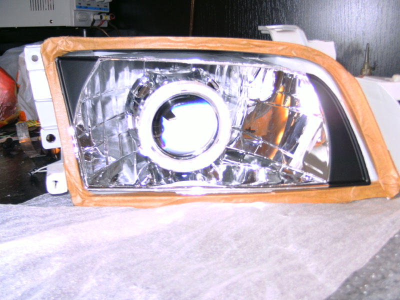

Затем с комплекта линзы креплениями под цоколь лампочки на отражателе закрепил линзу,вставил отражатель в корпус:
PICT1663.jpg [ 126.44 KIB | Просмотров: 68762 ]

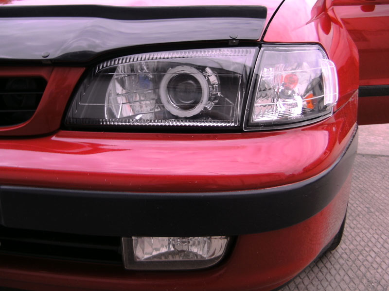

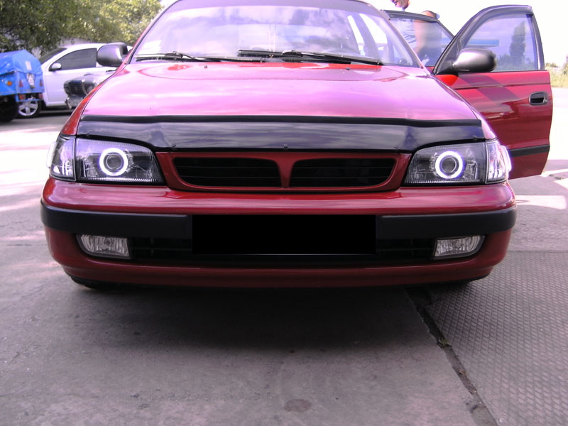

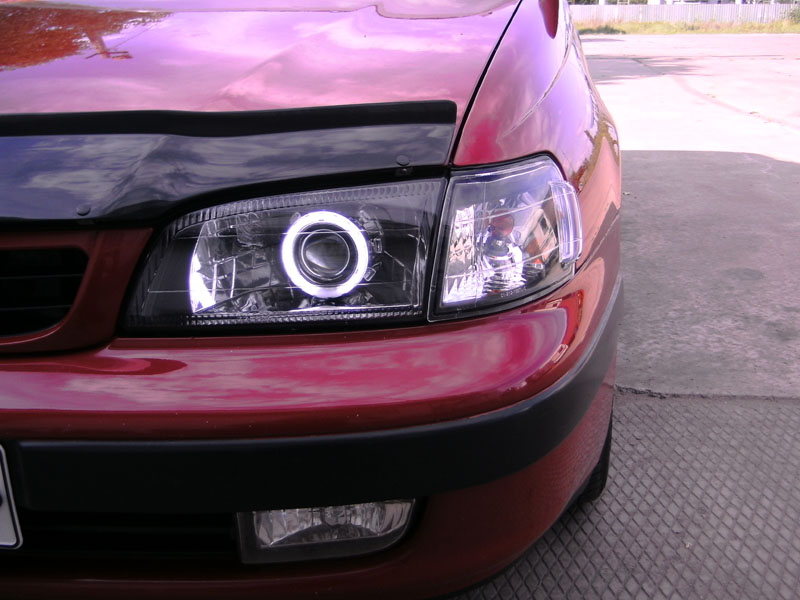

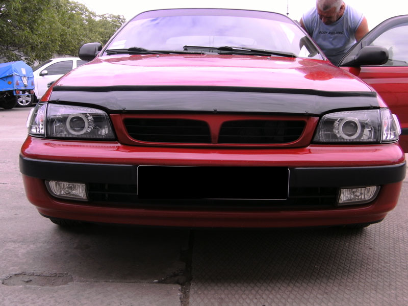

Поставил лампы,все герметизировал,вклеил обратно стекло ну и поставил на авто,вот что получилось(осталось дождаться темноты и отрегулировать):
PICT1664.jpg [ 113.96 KIB | Просмотров: 68762 ]
PICT1665.jpg [ 102.68 KIB | Просмотров: 68762 ]

Результатом пока не похвастаюсь-ночью не испытывал,а вообщем мне понравилось,корректор замечательно работает.
