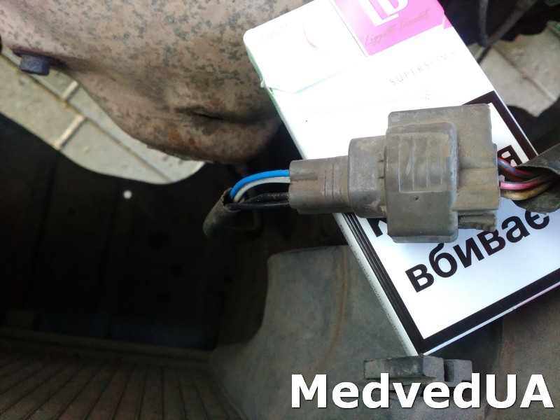

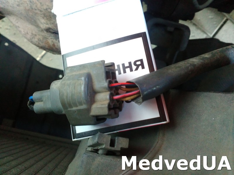

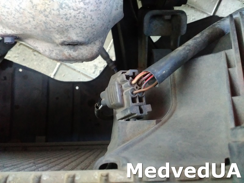

СообщениеДобавлено: 19 июн 2018, 17:14
Фотки моего разъема.
Датчик меняный, точно не помню кто это, скорее всего DOX 0251, ставил не я и катается он больше 10 ти лет.
Со стороны датчика черные(2шт) - это подогрев.
синий и белый - сигнал в мозги.
Со стороны косы провода имеют цвета - красный, розовый, коричневый и желтый.
IMG_20180619_171323.jpg [ 99.94 KIB | Просмотров: 36311 ]
IMG_20180619_171407.jpg [ 98.54 KIB | Просмотров: 36311 ]
IMG_20180619_171517.jpg [ 103.18 KIB | Просмотров: 36311 ]
Уже вижу что цвета моей косы не совпадают.
Для справки, 1,6 ЛБ, японец, GLI, год выпуска 93, вагон.
Белый и розовый со стороны косы - подогрев, там должно быть 12 вольт, без подогрева мозги будут выдавать 21 ошибку при любом раскладе. Работает датчик или нет.
Ошибка указыватет только на то что подогрева нет, к сожалению наша самодиагностика не такая умная и 21 ошибка не всегда говорит о 100% смерти датчика.
Есть очень большое подозрение что цепь подогрева накрылась в самих мозгах.
Это надо проверить. Тестер здесь не поможет(тестер может показать наводки), надежней всего подключить на провода подогрева от мозга обычную авто лампу,
12в - 5 - 10 ватт. Ее будет достаточно для имитации датчика.
На заведенном двигателе она обязана светится, это покажет что цепь подогрева в мозге в полном порядке.
Побочный эффект, чек должен погаснуть.
Колхоз с о скрутками и запиткой от катушки нужно удалять.
Подозреваю что пропаять скрутки удастся не сразу, провода на датчиках спицифические и паяються очень плохо.
Для хорошего контакта на время разборок рекомендую применить клемник.

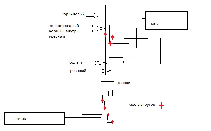

Забрал Кариночку с ремонта, делал ревизию ходовой, тормозов и двигателя, пригнал и сразу полез поз кофточку (капот), провода были подключены как попало, первым делом отрезал колхоз, проверил штатную проводку, точнее провода подогрева, напряжение на ключе 12.9 вольт при заведнной 14 с копейками, мозги пока проверку прошли, подключил все по мануалу, провода под номерами 2 и 4 идут на подогрев, примотал все как в инструкции, подключил фишку и опять присел, вот такую распиновку увидел:
присел, обомлел, стара проводка была подключена так, что +провод от катушки шел на датчик на линию не подогрева, а сигнал, а потом выходил через датчик и шел в ЭБУ, может и повредил его, ну это потом, а пока разберусь с датчиком.
вот фото:
по логике понимаю, что подогрев на датчике это белые провода, но на фишке и черные стоят не там где должны быть, ниче не понял..............., сопротивление на белых проводах не мерил, не успел, завтра утром займусь, а пока может кто то поскажет что тут и куда.
СПАСИБО!!!
и еще, нашел вот такую картинку: http://www.carina-e.ru/faq/index.php/%D ... 0%B8%D0%BA
TOYOTA CARINA E SED/LB(JPP) 4AFE 1600CC 16-VALVE DOHC EFI Lean Burn
СообщениеДобавлено: 24 июн 2018, 15:26
Поскольку из мозгов напряжение для подогрева есть это хорошо - значит электроника отвечающая за подогрев жива.
Прозвонка датчика на сопротивление должна показывать только цепь подогрева. Косвенно оценить работоспособность датчика можно замерив по букварю напряжение на диагностическом разъеме под капотом и по расходу.
Цвет проводов у разных производителей может отличатся но логика остается, провода от датчика одинакового цвета отвечают за подогрев.
СообщениеДобавлено: 24 июн 2018, 15:33
Кстати существует возможность что тебе притулили обычную лямбду, она в ЛБ не работает хоть с виду и похожа.
Не помешает увидеть на ней крос номер и пробить его по каталогам.
По внешнему виду лямбда отличается от датчика бедной смеси только методом крепления на выхлопной.
Бедный датчик всегда имеет фланец под 2 шпильки(болты).
Лямбда чаще всего вкручивается в резьбовое отверстие на выхлопной трубе.
На последней картинке как раз изображена лямбда.

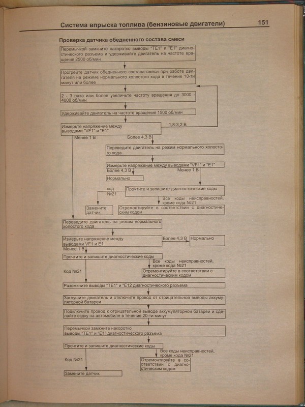

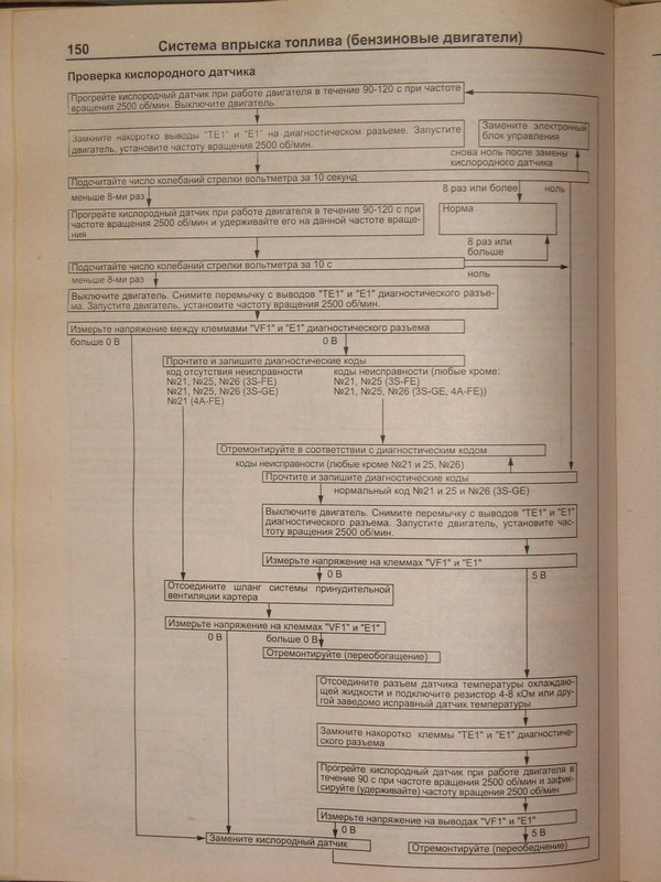

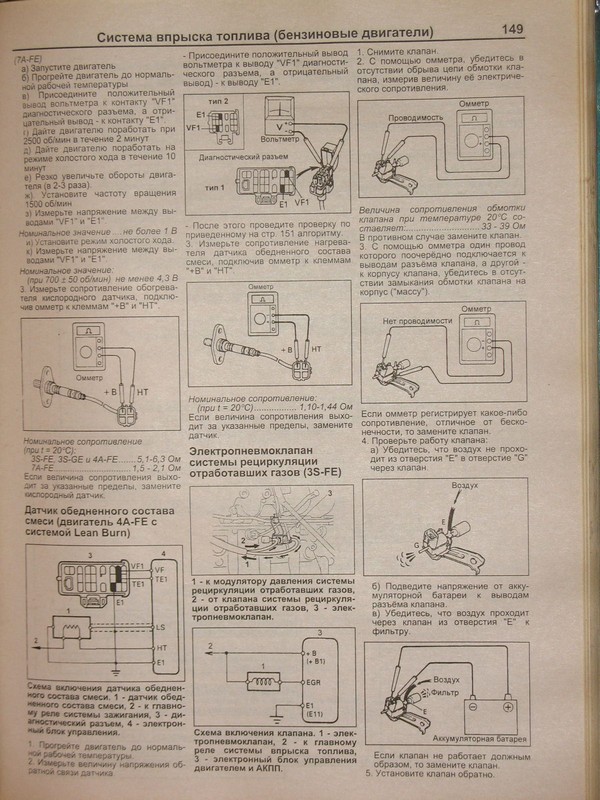

Лови, бонусом страничка по кислороднику.
IMG_2059.jpg [ 152.37 KIB | Просмотров: 35977 ]
IMG_2060.jpg [ 117.67 KIB | Просмотров: 35977 ]
IMG_2061.jpg [ 112.44 KIB | Просмотров: 35977 ]
