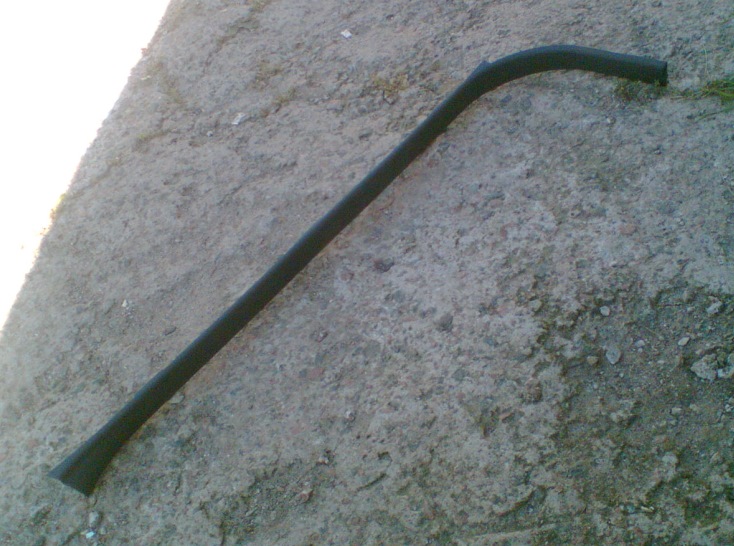

Сними Изображение
и открути левую накладку под ногу если с водительской стороны и засунь руку под ковер, если там жиденько, то ищи утечку , хотя 2 дня подряд шел дождь может и вода натекла. У меня так в прошлой было, вода с дверей текла по резинке под ковер, вылечил проклейкой двери + прорезал свозные дырки в уплотнителе. А салон сушить можно не подрывая весь ковер - газеты ,журналы и картон под ковер и по мере высыхания меняешь на новые.
