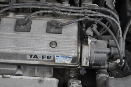

Kochevnik кинь фотку мотора , чтоб было видно трамблер
СообщениеДобавлено: 03 мар 2010, 13:23
Kochevnik нужно вбить в поиск по номеру детали 19101-02H00
и заказать то что там получилось.
по идее если шара не закончилась, приедет вся коробка.

СообщениеДобавлено: 03 мар 2010, 13:47
Kochevnik писал(а):
насколько я понял LB только япония
02/1992-01/1996
а так как у меня англичанка выпущенная в мае 1996
то соответственно не LB.
поправьте, если я не прав.
ты не правильно понял.
В большинстве случаях анличанка ЛБ, кроме 97 года 1,6 мотора.
Все 1,8 которые ставились на карину Е — ЛБ.

мдаааа,
попал :oops:
DSC_0913.JPG [181.32 KIB]
DSC_0914.JPG [ 56.22 KIB | Просмотров: 27742 ]
DSC_0915.JPG [ 164.06 KIB | Просмотров: 27742 ]

Такой же мотор с такой же катушкой, всё с наборчика стало, но меняется всё комплектом ( крышка, катушка, провода).

Судя по фоткам Кочевника на англичанку прийдется ставить набор полностью ,на англичанках другая конструкция защелок(проводов) на крышке трамплера.
На японке можно менять частями. :wink:

если он не ЛБ то не подойдет. Разве что провода и то будет сильный натяг, а может недостанет.
