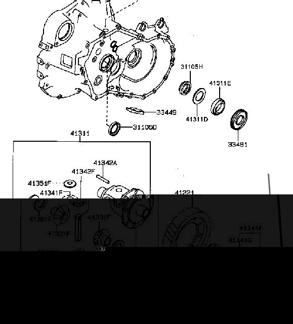

Где он покажите мне стрелкой. Это он?

СообщениеДобавлено: 26 янв 2011, 18:51
Указаный на левую(короткую)полуось.

СообщениеДобавлено: 29 янв 2011, 14:02
На длинную на той же картинке каталога - №31105H.

СообщениеДобавлено: 29 янв 2011, 14:34
я так понимаю подшибник подвесной на правом валу, деталь 43410с
http://www.japancats.ru/toyota/Parts.as ... c7ac5deeb4
я не менял, но судя по схеме, откручиваешь подвесной, вынимаешь привод из коробки, отсоединяешь часть привода, который с обоймой от той части на которую защелкивается трипоид, берешь в руки и идешь в удобное место дальше курочить)
далее стопорное кольцо 43410N снимаешь, снимаешь старый подшибник и ставишь новый)
СообщениеДобавлено: 29 янв 2011, 20:13
подшибники 41311F и на другую сторону тоже есть.Они находятся если смотреть со стороны коробки на вал-стоит подшибник шариковый-- метал.шайба широкая--сальник--пыльник--шруз.
