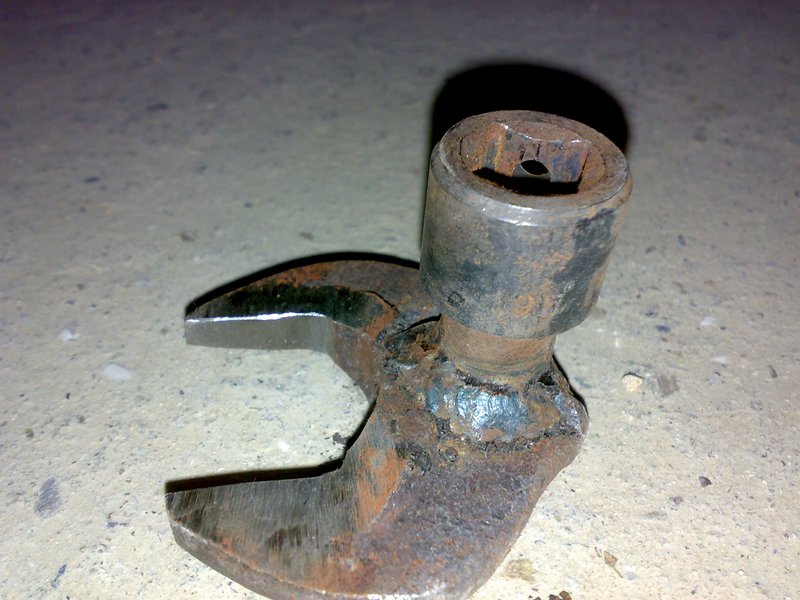

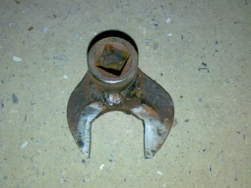

Вчера менял тягу - выкладываю фото еще одной приспособы для этого.
Трубчатый ключ.
http://i029.radikal.ru/1103/93/3471b42cef50t.jpg
http://s43.radikal.ru/i100/1103/3c/576d17c7dae9t.jpg
http://s014.radikal.ru/i326/1103/42/b0826a17af21t.jpg
http://i058.radikal.ru/1103/c4/3bb136162355t.jpg
Надевается на тягу, закручиваются болты - можно откручивать тягу.Яма не нужна.
Вот в действии

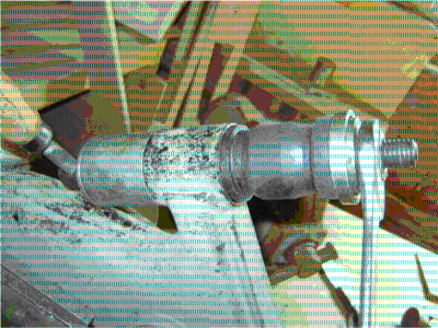

съёмником от волги
Untitled - 2.jpg [ 60.99 KIB | Просмотров: 20068 ]
Untitled - 3.jpg [ 62.93 KIB | Просмотров: 20068 ]
Untitled - 4.jpg [ 58.91 KIB | Просмотров: 20068 ]

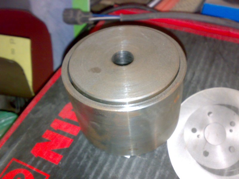

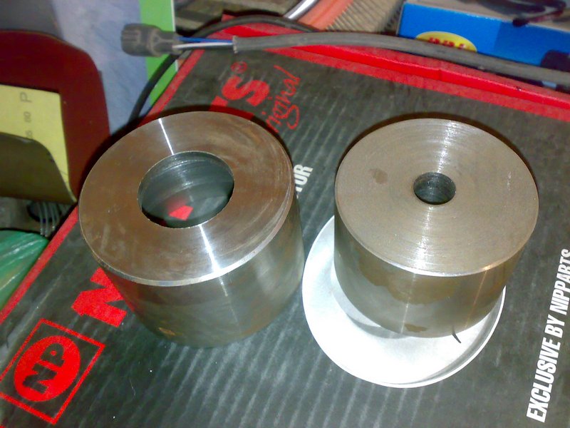

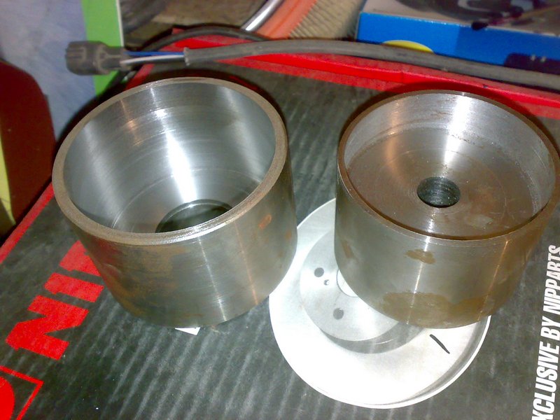

Вот съемник для подушек опор двогателя
10092012848.jpg [ 82.85 KIB | Просмотров: 19804 ]
10092012849.jpg [ 109.95 KIB | Просмотров: 19804 ]
10092012850.jpg [ 109.48 KIB | Просмотров: 19804 ]

А вот такой ключик сделал для откручивания рулевых тяг
30082012842.jpg [ 91.45 KIB | Просмотров: 19804 ]
30082012844.jpg [ 112.85 KIB | Просмотров: 19804 ]
