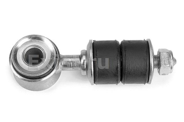

у меня был фиат,так вот такая же проблема с этими стойками стаба.
15-20 тыщ и поехал за новыми.я думаю это болезнь всех авто. :as
Комментарий к файлу: ВОТ ТАКАЯ СТОЯЛА НА ФИАТЕ!!
Image.png [ 103.6 KIB | Просмотров: 28282 ]
 Заголовок сообщения: Re: вечные стойки стабилизатора
СообщениеДобавлено: 21 дек 2011, 21:09
=aleks= А можеш точнее указать что умирало в итоге. Шарнир в кольце или нечто другое.
СообщениеДобавлено: 21 дек 2011, 21:24
ну за бублики я молчу,так как они меняются,а вот верхняя часть.... резинку съедает!
бывало и лопались!
купил как то фирмы MOOG первая на 2 тыщах лопнула,вторая на 5 тыщах.
и ещё думаю что если стойка стаба будет очень жсткая(использовать полиуретан)то быстрее будут раздалбыватся резинки самого стаба!на карине ещо не вникал как эти ризинки менять,но на фиате это гемор однако!!

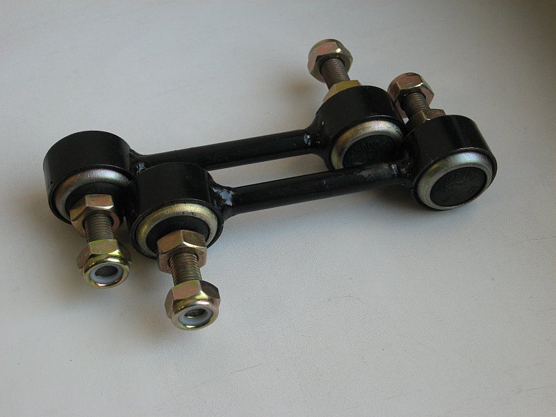

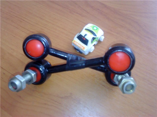

замутил я себе такую тему на Камри, как раз начали постукивать сзади, вообщем получилось отлично..... купил от ВАЗа тяжки, болты М10 длина 6см., обратился к товарищу сварщику, сделал на совесть ...
Сегодня заменил, проехался немного - стуков конечно нет, по поводу кренов - пока сказать нечего
Бюджет: 300 грн.
Стойки ВАЗ 4 шт, болты, гайки - 150 грн.
Товарищу - 150 грн.
P.S. старые для материала не использовал. нашел все размеры в Nете, для соединительной штанги были заготовки ровные все стало как родное, заметка для других - болты можно и по короче 4,5-5 см.
Тынялся по СТО дня 2 - там где хотел и сварить и заменить - отказывали, ставь оригинал, мы такое делать не будем....
Потом чисто у сварщиков спрашивал - надо выпресовывать сайлент, морочится, время - тоже отказали в 3-х местах, короче все мля такие прошенные ....... Товарищ все сделал точно не хуже "хваленных", мелкокапельным способом все заварилось, по времени 1,5 - 2 часа ушло, резина не пострадала.
Если че могу помочь остальным желающим! Но только на выходных, товарищ в будний день работает.
