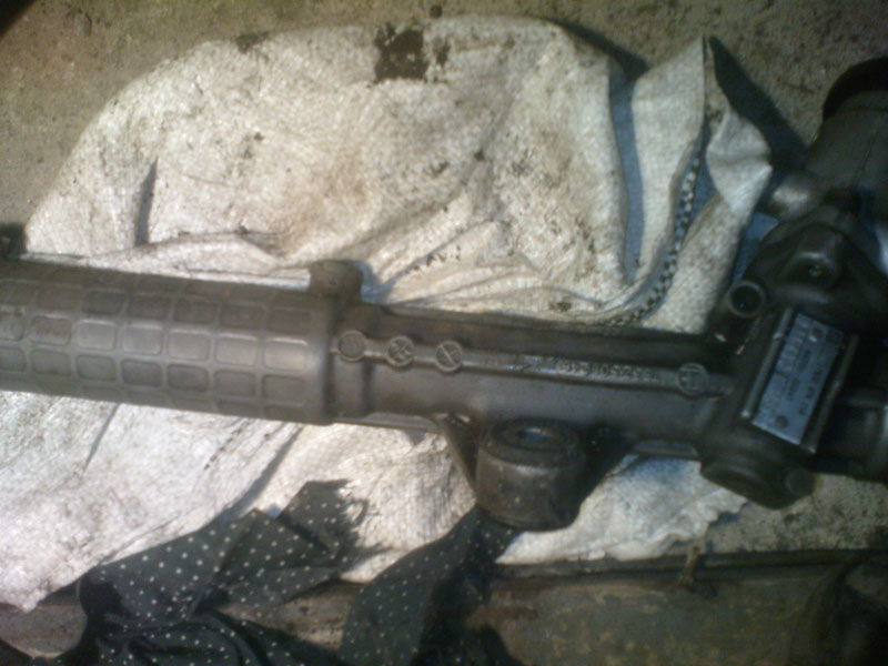

кто откручивал наконечник с г.у.рейки?? как и чем упирали чем откручивали?
номер.jpg [ 79.18 KIB | Просмотров: 36723 ]

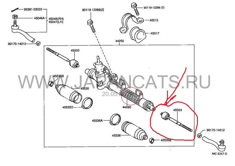

СообщениеДобавлено: 11 мар 2012, 19:34
красным обведена рулевая тяга.

вот ее я и не могу открутить.
пробовал, газовым ключом, не помогло.
в общих чертах, не знаю как открутить, нет за что зацепиться, нет гайки, нет упора никакого.
может как-то иначе? :as

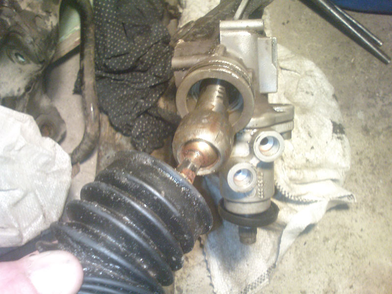

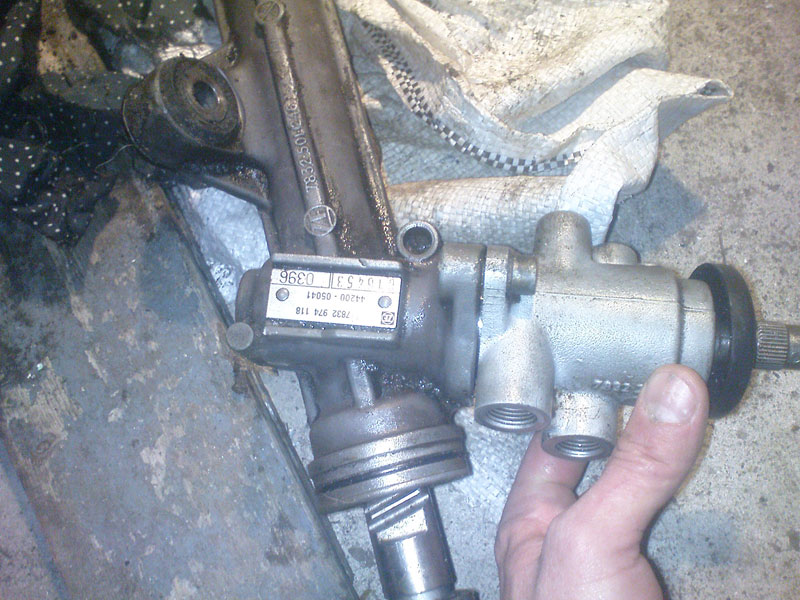

Попробую завтра на работе снять болгаркой под ключ, купить на "Успехе" новые, возможно даже и поставлю, если получится все снять и новое одеть :ok
конкретные вопросы по разборке или сборке, задавайте, я постараюсь рассказать, все что знаю :as
+ снял рулевые карданчики, попробую подобрать от ТАЗовских. :wink: :wink:
держите за меня кулачки xD
DSC00290.jpg [ 131.16 KIB | Просмотров: 36675 ]
DSC00291.jpg [ 84.02 KIB | Просмотров: 36675 ]
DSC00292.jpg [ 95.83 KIB | Просмотров: 36675 ]
