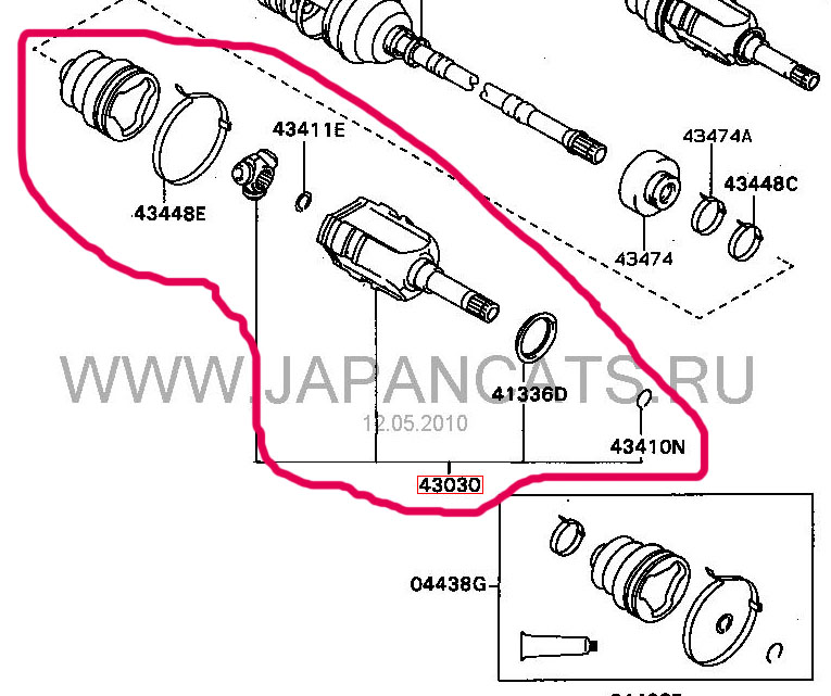

Ребята скажите плиз как самому поменять правый внутренний ШРУС, может у кого-то есть фото самого ШРУС-а правого внутреннего а то я чего-то не могу понять какой он, представление имею но хотелось бы наглядно. И вот ещё что может ли кто сказать где можно купить, на яме нет, посылают на разборку но хотелось бы новый, есть по заказу но кусается 1600 грн приблизительно. Помогите плиз кто как может. :)

Вот он внутренний ШРУС, из неоригинала лучше брать HDK.

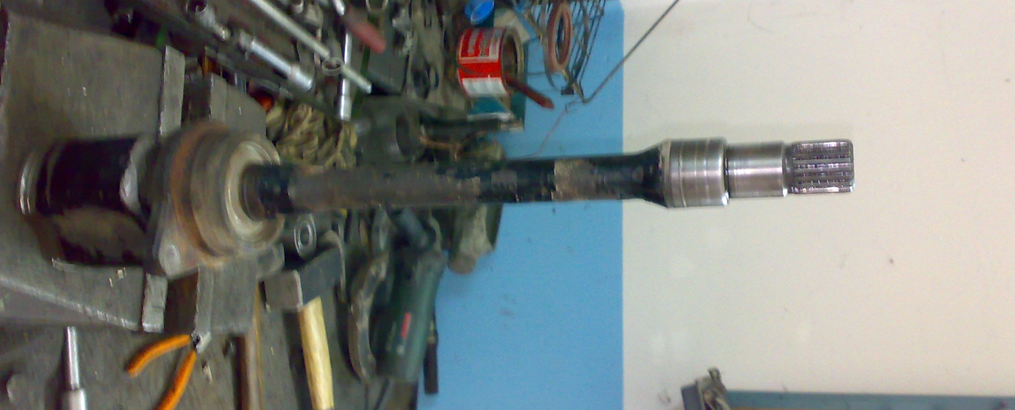

Ну ребята, был я на СТО, хотел поменять ШРУС, в конце концов я был прав, граната на моей карине всё-же с длинным валом, и вал не снимается. Так что смазал старую там посмотрел выработки нет, трипоид в норме. Пока поезжу так а там посмотрим, может где-то найду.

ну в субботу я поменял ещё и втулки на супорте тормозном, оказалось что стук с правой стороны был от него (там резинок никакиз вообще не оказалось), а с гранатой оказалось что она в норме, после смазки перестало издавать звуки которые меня беспокоили, ну типо что она стучит. Сегодня воскресенье поездил на яму с с мужиком так он дкмает машину купить попросил съездить, хочу сказать что все что шумело исчезло. Вывод таков что дело было в супорте а гранату надо было только смазать и всё. СТО-шник сказал что на такой гранате могу ездить и не один год там никакой выработке нет, так что много чего зависит от того кто смотрит машину.

я прошу прощения за фото, сделана на быструю руку. Это моя граната, под подшипником нет соединения проверенно.
