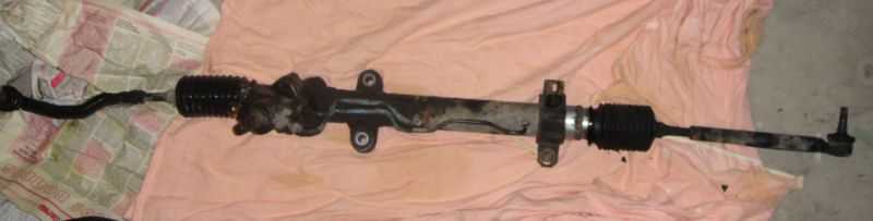

Побывал в пятницу в Одессе и только благодаря клубу и одноклубникам была приобретена реально редчайшая вешь, на разборке Рулевая рейка короткая от GTI Огромное спасибо и я немогу передать какое респектище Михе и Торнадо Пацаны помогли очень сильно по поиску недостающих и сломаных частей рейки. Пообщавшись с Михой я реально осчутил, что клуб это не только Нет. и комп а также реальные люди готовые придти на помощь в различных ситуациях!

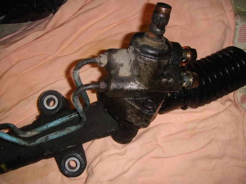

Рейка конечно не новая будет приводиться в порядок-ремкомплектом. При снятии пыльников на разборке было обнаружено в правом пыльнике 20г масла, а влевом испарина. хотели разборщики 460 долл. за рейку но после Михеного и моего пресса удолось отгрысть цену до 380. рейка без люфта но наконечники и тяги убитые!
Нетеряя времени Миха мне тутуже помог найти все в оригенале! Так как я провинциальный селюк и не сильно орентируюсь в Одессе! Так что все уже есть и рейка чиститься и отпровляеться в Николаев на рестоврацию!

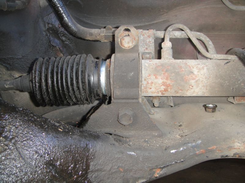

Собственно вопрос по креплению рейки закрыт вот какой он! но жапанкарсовские чертижи показывают что крепления на GTI другое, как на Макферсон ушатым хомутом, так что это ошибка чтоб знали на будушее. GTI рейка крепится на левой стороне ушами, а на правой за вертикальный кранштейн подрамника! Жтишная рейка стоит выше обычной! а уши крепления с левой стороны на макферсон рейке вынесенны в лево от подушки двигателя а в Джти рейке находятся непосредственно под подушкой!

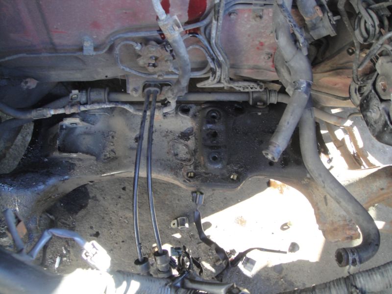

Машина конечно по виду стояла очень долго неходя, все детали подвески в страшной корозии! Но к нашему с Михой удивлению нами были обнаружены пружины суперстрата на этой машине очень необычные- тюновые! нижние витки пружин 2 заниженны, а остальные нормальные! Очень прикольные для ровных дорог! но так как состояние их было страшное мы их решили не брать! а сегодня я нашел такие в японии заниженные за 300 баксов штука! но для наших дорог это не актуально! Также нами была обнаружена праворукая GTI
английская версия оказываеться и такие есть!
