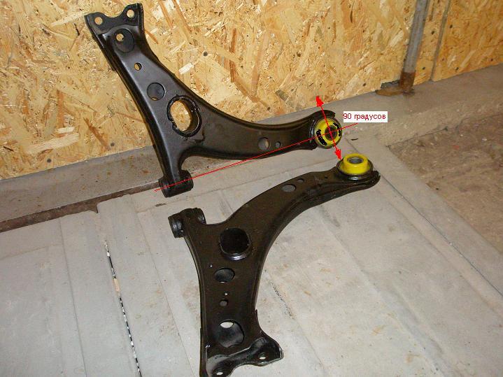

Приговор порвался задний салейнблок правого переднего рычага, затем магазин, потом СТО, при снятии рычага выясняется что якобы старый салейнблок был установлен не верно как на фото[/img] и новый необходимо рузвернуть на 90градусов "ок ставте" потом зима и опять СТО
Приговор порвалось все только что могло порваться в том числе и задний салейнблок ПРАВОГО и левого переднего рычага, затем магазин потом СТО при снятии уже левого рычага таже беда неправельно был установлен салейнблок по версии СТО поставили (развернули на 90град)

1-как эти салейнблоки должны устанавливатся отбойниками вдоль машины или поперек у меня сначала стояли в доль потом поперек (развернули на 90градусов)

Ставить надо резинками перпендикулярно оси вращения вокруг переднего сайлента.
Ставить или только ОРИГИНАЛ или полиуретан, остальное бред.

Если верить фото №13 с http://carina-e.ru/viewtopic.php?t=1673 и такая установка правильная?
Да на фото правильно, я тебе об этом и написал.
Т.е. что бы линия центров не разрезанной области, была перендикулярна линии проведенной через передний и задний с/б.

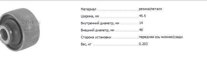

а есть у когото размеры -внутр. внеш. сайлентов?
вроде есть вариант поставить от омеги - они раза в 3 дешевле и без прорезей.
мляяя.... я попытался это представить, шок... :shock:
а по русски можно сказать? :roll:
Это как раз по русски и было. Картинкой понятнее будет?
Нарисовал на примере своих рычагов, рисовал криво (кроме Паинта ничего не стоит), но смысл должен быть понятен. Стрелкой указанны силы действующие на рычаг во время разгона и торможения и в поворотах. Основная задача рычага - не смещаться в этих направлениях, иначе схождение с развалом будет "улетать" при любом векторе ускорения. Машина нормально не сможет зацепится за покрытие, ни при разгоне, ни при торможении, ни в повороте.
Но с разрезными и правильно установленными с/б в рычаги, останется некоторая поперечная подвижность, рычаги будут больше "играть" чем с цельными.
Поэтому надо ставить цельные с/б, и наслаждатся управляемостью и надежностью. Как я и написал первой строчкой.
