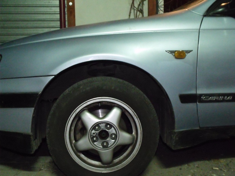

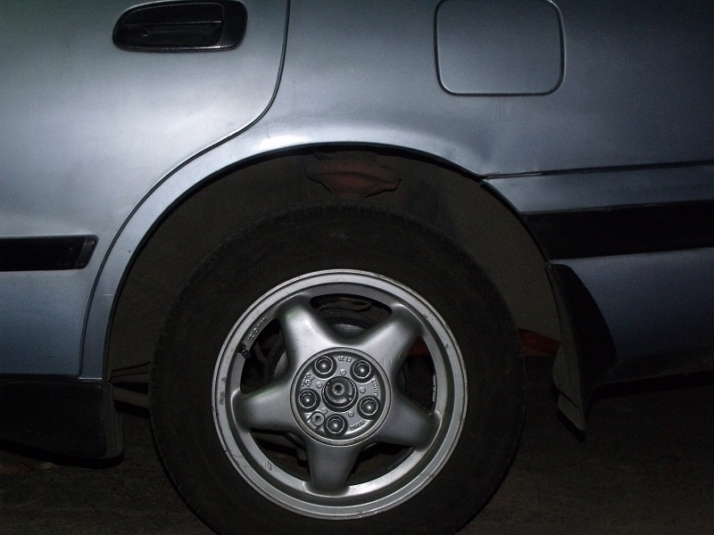

По поводу жоще пружины,я заметил пока что только + стойки работают нормально,на бордюр стало заезжать легче ,по брущатке идёт тоже лучше и по просёлочным дорогам,а пружины я поставил не от вагона и не от дизеля,а от cerina e GTI.
DSCF0163.JPG [ 162.67 KIB | Просмотров: 30041 ]
DSCF0164.JPG [ 169.28 KIB | Просмотров: 30041 ]
DSCF0165.JPG [ 170.04 KIB | Просмотров: 30041 ]
