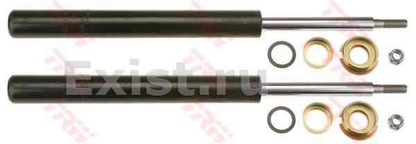

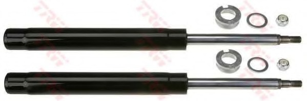

у меня передние стойки от 2.0 разборные и стоят картриджи токико!!
присматриваю картриджи от ваз двенашки бильштайны они в районе 700 грн,но надо по размерам уточнять!!
BILSTEIN PNE3146 768грн
пы.сы.
на фото приведены примеры трвэшных картриджей на ладу и карину.первые лада!!

Уточнят нужно не только по размерам. Самый главный параметр у стоек - рабочий ход.
Пока нарыл что передние картриджи для карины с рабочим ходом 160 мм, у задних стоек ход 200 мм
Картриджи для 2110 передние - рабочий ход 170 мм что соответствует рабочему ходу для передней подвески. размеры корпусов пока не уточнял.
Картриджи для 2108 передние - рабочий ход 200 мм что больше похоже на наш для задка.
Размеры корпуса не уточнял.
Главное что бы полная высота собранной стойки с вазовскими картриджами не отличалась от родной.
