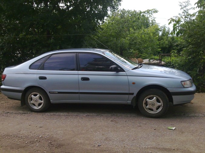

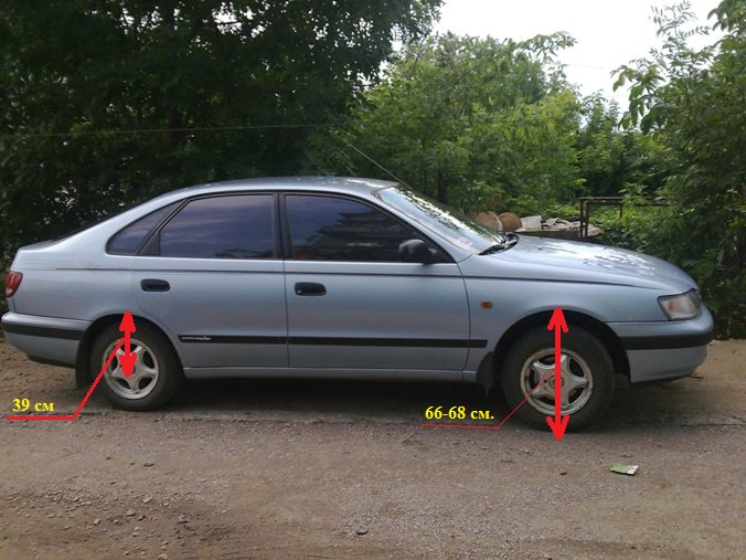

А как вообще узнать, когда пришло время замены пружин? Есть какие либо стандарты жесткости? Чтобы проверить и сделать выводы. Или сия процедура делается чисто по личным ощущениям? И кто знает, сколько по пробегу выдерживает этот расходник? По регламенту ТО есть ли сроки ее службы?
 Заголовок сообщения: Re: Пружины
СообщениеДобавлено: 12 ноя 2013, 13:44
Ставишь машину ровно. С переди меряешь от земли к центру крыла. Должно быть 66-68 см. Ниже 64 см. – пружины под замену. Задние помню только что от центра ступицы до центра крыла 39 см. Но есть такой факт. У меня было на предыдущей карине. После замены передних пружин морда поднялась до 70 см. А зад при этом провалился. После замены задних пружин машина выровнялась и стала более ровно. Но после замены пружин едет намного приятнее.

Ясно, спасибо. Т.е. как я понял замеры нужно сделать так:
образец.jpg [ 120.06 KIB | Просмотров: 40063 ]
А если размер колес - 15? Резина 195/65/R15. Это имеет какое-то значение?
СообщениеДобавлено: 12 ноя 2013, 15:05
Для замера от центра колеса до арки не имеет.
СообщениеДобавлено: 12 ноя 2013, 15:07
Да
Для замера с зади не имеет никакого значения. А спереди я делал замер на 185/70/14
http://www.auto-legion.ru/t_calc.html разница между твоим и моим колесом в профиле 0,3 см. Ничего не меняется.
