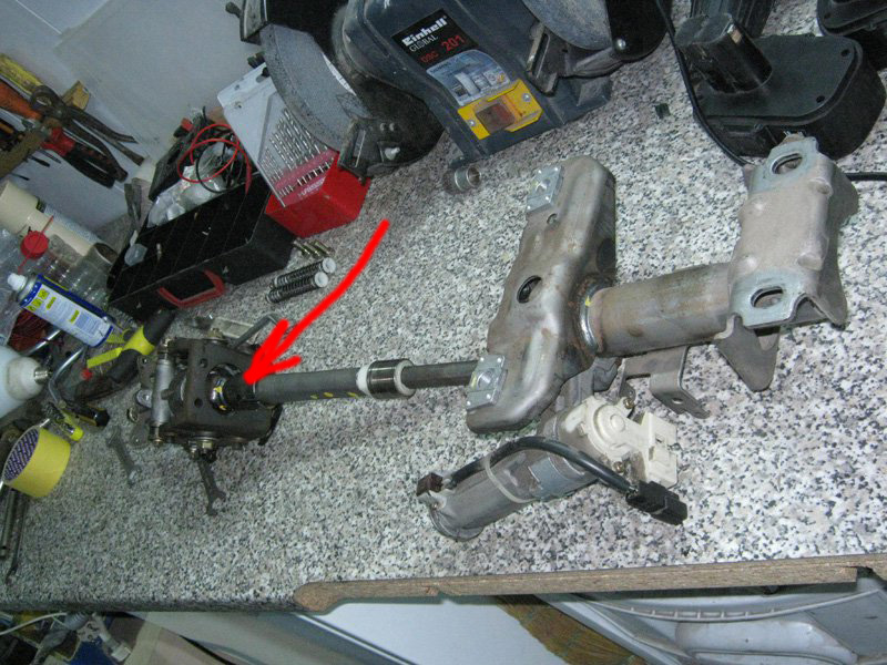

вот тут твоя 3я (верхняя) крестовинка.
раз.jpg [ 234.41 KIB | Просмотров: 31099 ]
СообщениеДобавлено: 18 июл 2011, 08:18
Сообщений: 182
Откуда: Украина, г.Луцк
Вчера решил посмотреть какая же у меня рулевая колонка, окозалось TILT.

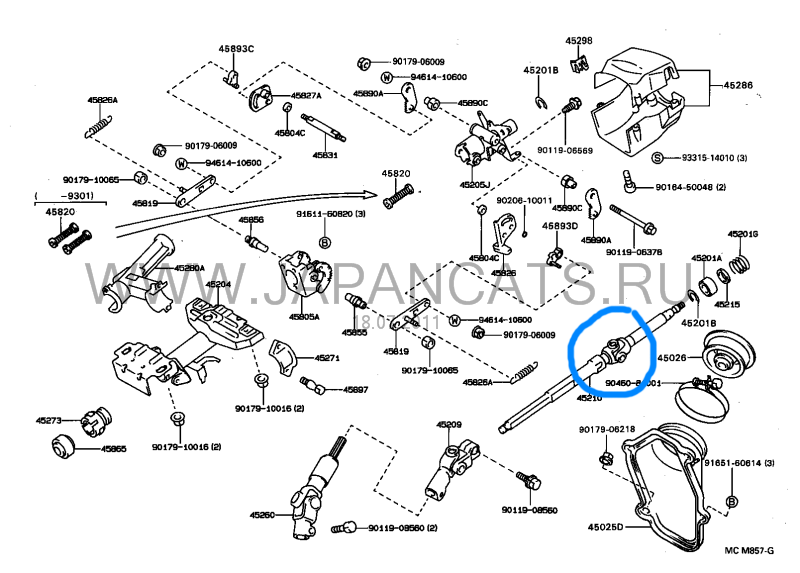

СообщениеДобавлено: 18 июл 2011, 13:55
Сообщений: 217
Откуда: Moldova
Да, если регулируется по высоте то TILT и имеет 3 карданчика.
Комментарий к файлу: TILT
CImage.ashx.2png.png [ 192.72 KIB | Просмотров: 31069 ]

СообщениеДобавлено: 18 июл 2011, 15:56
Сообщений: 182
я так понимаю что крестовинки для всех трёх карданчиков одинаковые? надеюсь.
мне меняли на сервисе нижнюю и верхнюю (на самом деле среднюю), а самую верхнюю не заметили (да и я на схемах не увидел). во блин професиональний сервыс,здуреть можна.
после замены изредка появляется ели слышный звучок на лесенке и я все время думал что капец рейке приходит. Оказываеться надежда осталась - верхний карданчик и втулочки колонки (про них сервис наверняка не знал).
Большое спасибо за просветление!!!!
050-952 16 02
