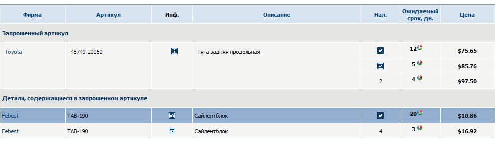

Судя по экзисту сайленты отдельно клепает Febest.
Оригинальных нет :!:
Прикольно по моему вину пробивается номер тяги другой и показало сайленты, а по твоему номеру только тяги :!:
.JPG [30.72 KIB]
СообщениеДобавлено: 06 июл 2010, 11:29
А знаешь почему?:)
У тебя просто сайлентблоки-резинки идут, а на 2х литровых плавающие сайленты.
А еще у друга на 2х литровой недавно увидел, что у него тоже резинки обычные стоят, не знаю, меняли тягу в сборе от 1.6 или втулили обычные сайленты в родную тягу.

ШС - это бич карин Е с триэсфе, не зависимо от формы кузова
2 раза уже ставил сайленты Фебест - бесполезная трата денег и времени
вот что нарыл про них
http://forums.drom.ru/toyota-caldina-ca ... 02-p3.html
http://forums.drom.ru/toyota-caldina-ca ... 1089888138
и вот http://www.elcats.ru/fullinfo.aspx?flag ... d=2BB083A3
http://www.exist.ru/price.aspx?pid=553014B7&sr=15
размеры
Наружний диаметр - 37 мм, ширина корпуса - 22 мм, общая длинна сайлента - 42,6 мм, диаметр под болт - 14,3 мм. Вот.
за размеры спасибо Иван Д с ру форума
