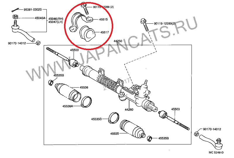

Народ, подскажите кто знает. Кронштейн и резиновая втулка с рейки ZF подойдет на TOYODA? Я купил японскую рейку вместо своей, неспешно перебираю. Боюсь что поеду устанавливать рейку а кронштейн и втулка не такие и придется в спешке бегать искать.
Кронштейн возможно подойдет, а резиновая втулка, если верить Ru форуму разные
http://carina-e.ru/viewtopic.php?f=5&t=2909&start=100 Последний пост

Сообщений: 244
Откуда: Одесса + Полтава
Спасибо за оперативный ответ :ok
 Заголовок сообщения: Re: Рулевая рейка
СообщениеДобавлено: 28 май 2017, 13:07
ИМХО: Можно попробовать поиграться, если денег в напряг на новую втулку, но надо знать, корпус рейки ZF в том месте где становится резиновая втулка имеет больший диаметр чем у Toyoda или нет.
Если больший, то возможно, как временное решение, на корпус рейки Toyoda подмотать изоленты и использовать втулку с ZF.
Я думаю, что работать будет
