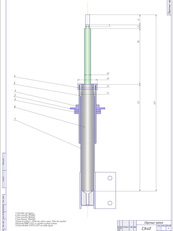

Картриджи МОНРО Е3440 для задней подвески.
В чертежике есть все их габаритные и посадочные размеры.
Е3440 _ Сборочный чертеж.jpg [ 42.2 KIB | Просмотров: 41425 ]

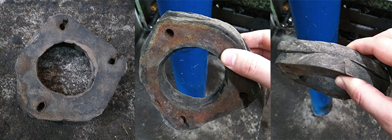

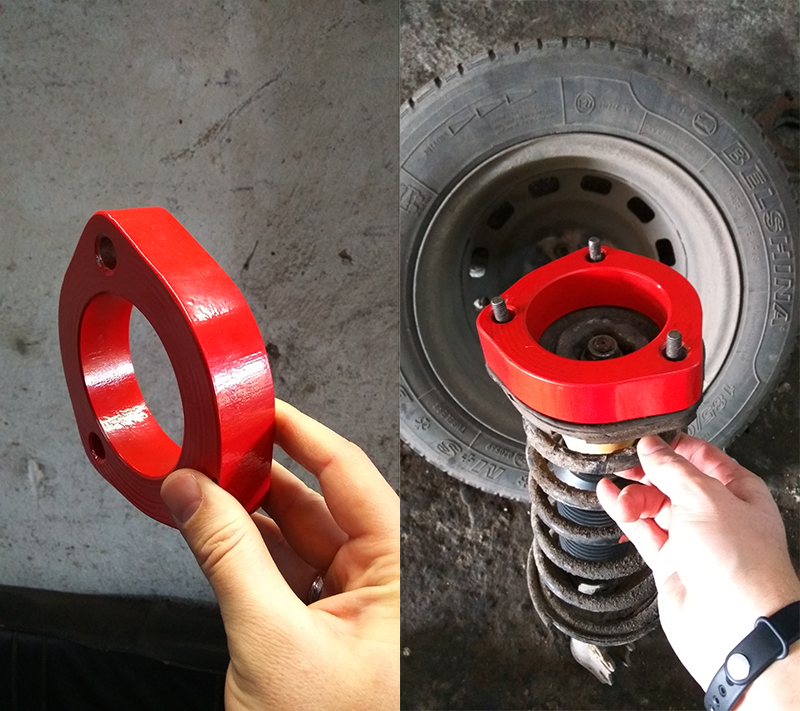

При замене задних пыльников был обнаружен народный тюнинг :))
Заменил на адекватное исполнение
прокладки стоек 1.jpg [ 198.95 KIB | Просмотров: 38083 ]
прокладки стоек 2.jpg [ 423.36 KIB | Просмотров: 38083 ]
а зачем проставки ставить???
если подсела пружина,то её надо менять.
просевшая пружина уменьшает ресурс амортизаторов в разы, так же уставший амортизатор уменьшает ресурс пружины!!
 Заголовок сообщения: Re: Стойки!!!
СообщениеДобавлено: 13 ноя 2018, 17:10
Проставки как правило быстрое решение для стоек с низкой чашкой.
