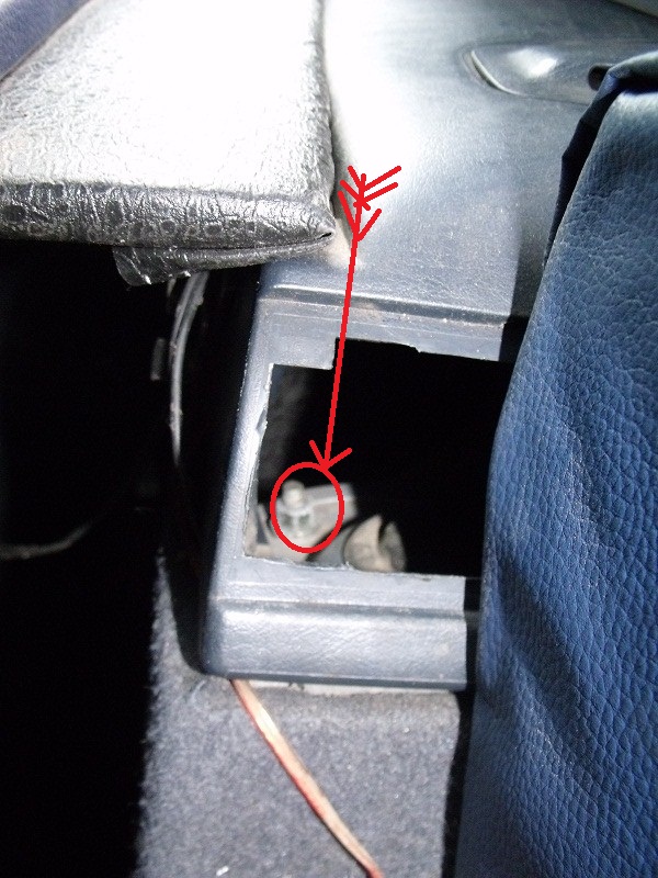

А проверить можно через салон. откидываешь седуху и там на подоконике :D есть пластмаска, тянешь в право и видна пробка подушки. под ней болт, фанариком смотриш не ходит ли он вниз\вверх приэтом кто-то или ты сам раскачиваеш машину. но лудше кого-то попросить чтоб нажал пару раз на задок.

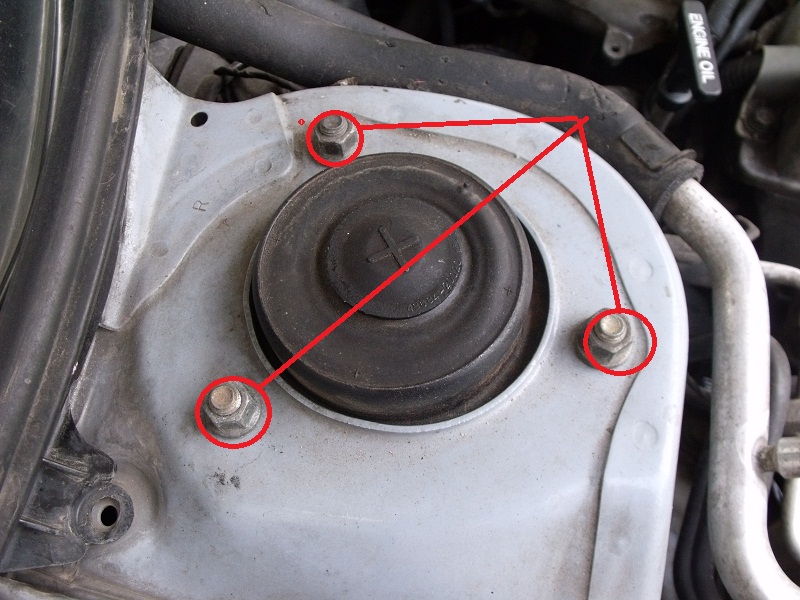

danykc писал(а):
та же проблема. пол года назад ее менял (кстати тоже заднию правую), снова ушла. наверно херню дали за 30 уе. думаю ставить б\у.
Анологичная ситуация была и у меня.
Поджал гайки подушки и всё пропало.
Комментарий к файлу: Задняя
DSCF0294.JPG [ 221.44 KIB | Просмотров: 55624 ]
Комментарий к файлу: Передняя
DSCF0295.JPG [ 204.27 KIB | Просмотров: 55682 ]

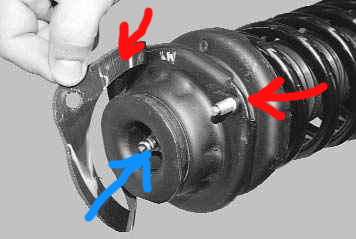

как стойка может биться о стакан????
Между ними пружина.
может стучать в районе гайки штока(синяя стрелка), и в районе гаек опоры(красные стрелки).
fw0uoic4.jpg [ 46.96 KIB | Просмотров: 55586 ]
_____________
СообщениеДобавлено: 07 июл 2010, 10:46
не думаю, что может стучать в районе красных стрелок, там опора жестко крепится к стакану.
кстати на фото передняя стойка.
Последний раз редактировалось R-tem 07 июл 2010, 10:58, всего редактировалось 1 раз.
СообщениеДобавлено: 07 июл 2010, 10:51
Сообщений: 217
Откуда: Moldova
у меня стучало в районе гайки штока, а Руслан выше писал что он поджал гайки опоры и сё пропало, поэтому и написал.
_____________
СообщениеДобавлено: 07 июл 2010, 10:59
не, ну если не дотянуть гайки то конечно:)
