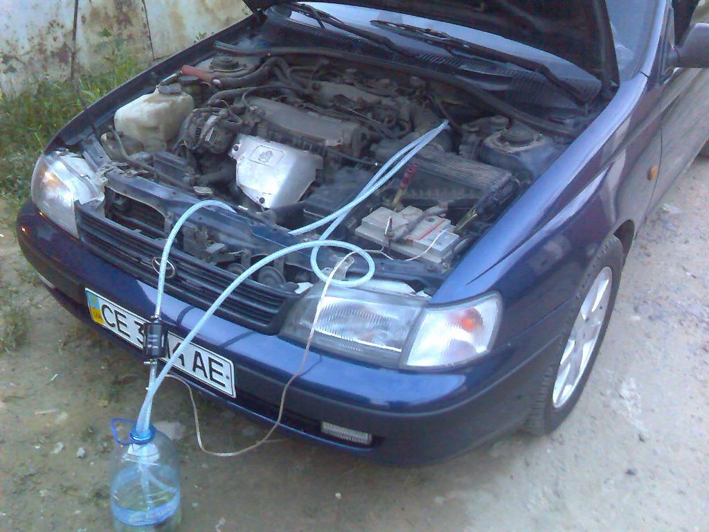

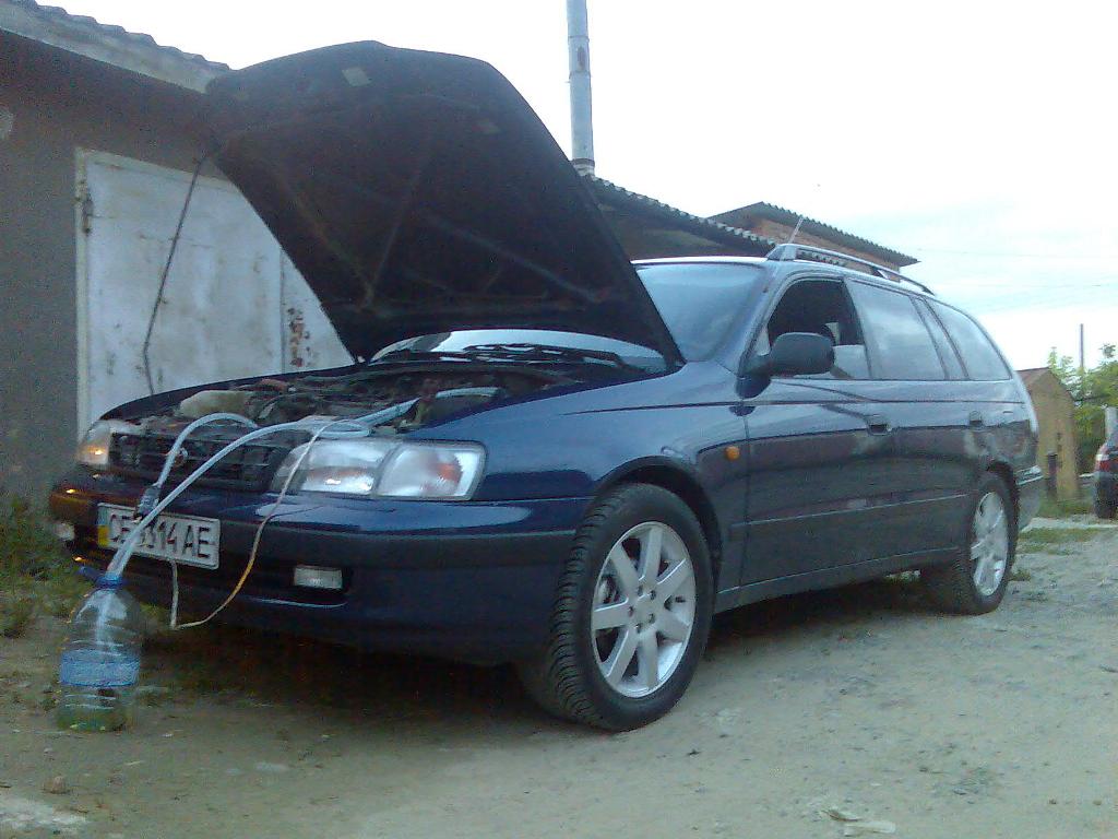

Привіт всім. Вчора прочистив інжектор. машинка стала лекше набирати обороти і підхват між передачами дуже яркий.

а какой у тебя мотор то? а то по фото сложно разобрать куда подключился...

по фотке похож на 3S-FE

похоже на 2.0..
подробнее можешь куда впихнул шланги?

2.0 3 sfe піхаєш один на подачу а інший в обратку.

Что-то я не разобрал, на счёт фильтра...!!! Я так понимаю, что это оригинальный топливный??? Или какой-то по проще??? И ещё - концентрацию смеси!!! Подробнее, пжлста!!!

yura86Заполни подпись :arrow: мотор,год, ато возникает сотня вопросов поскольку LB моторчики подобным образом очень опасно чистить :arrow: можно полинять на датчик обедненки и свечи(платина),а для 3s-fe это один из лудших способов очистки :D

Почетайте тему чистка инжекторной системы.
Там как раз и чистится 4A-FE LB
