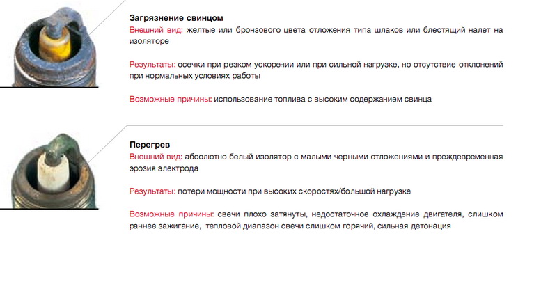

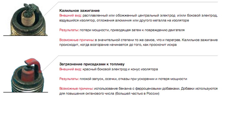

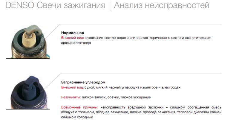

Рыжий это не нормально - это значит продают бензин с искусвенно поышенным октановым числом :twisted:
02.jpg [ 80.91 KIB | Просмотров: 40355 ]
01.jpg [ 70.39 KIB | Просмотров: 40355 ]
Комментарий к файлу: Взято из каталога DENSO
00.jpg [ 69.61 KIB | Просмотров: 40355 ]

Рыжий это не нормально - это значит продают бензин с искусвенно поышенным октановым числом :twisted:[/quote]
у меня свечи как на фотке "загрязнения углеродом"
СообщениеДобавлено: 25 фев 2010, 11:54
Тамже на фотке и неисправности вписаны, если траблы не эти то исчи по другим подсказкам. :wink:
